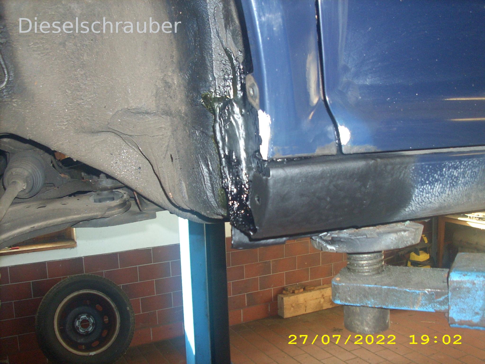

Hi!
So, meinen ollen Golf hab ich schon fast fertig.
Die andere Seite auch,
und die Bremsbeläge hatte ich vorn auch raus, und da mal alles sauber gemacht. Das war nach den Jahren bissel eingerostet und schwergängig.
Morgen kommt noch bissel Farbe auf das praktisch 0 bis 500 € werte Auto.

Tipp zum Golf: Falls bisher nicht gemacht, konservier die Achskörper vorne und hinten von innen mit Hohlraumwachs, mir sind schon mehrfach durchgerostete Achsen über den Weg gelaufen

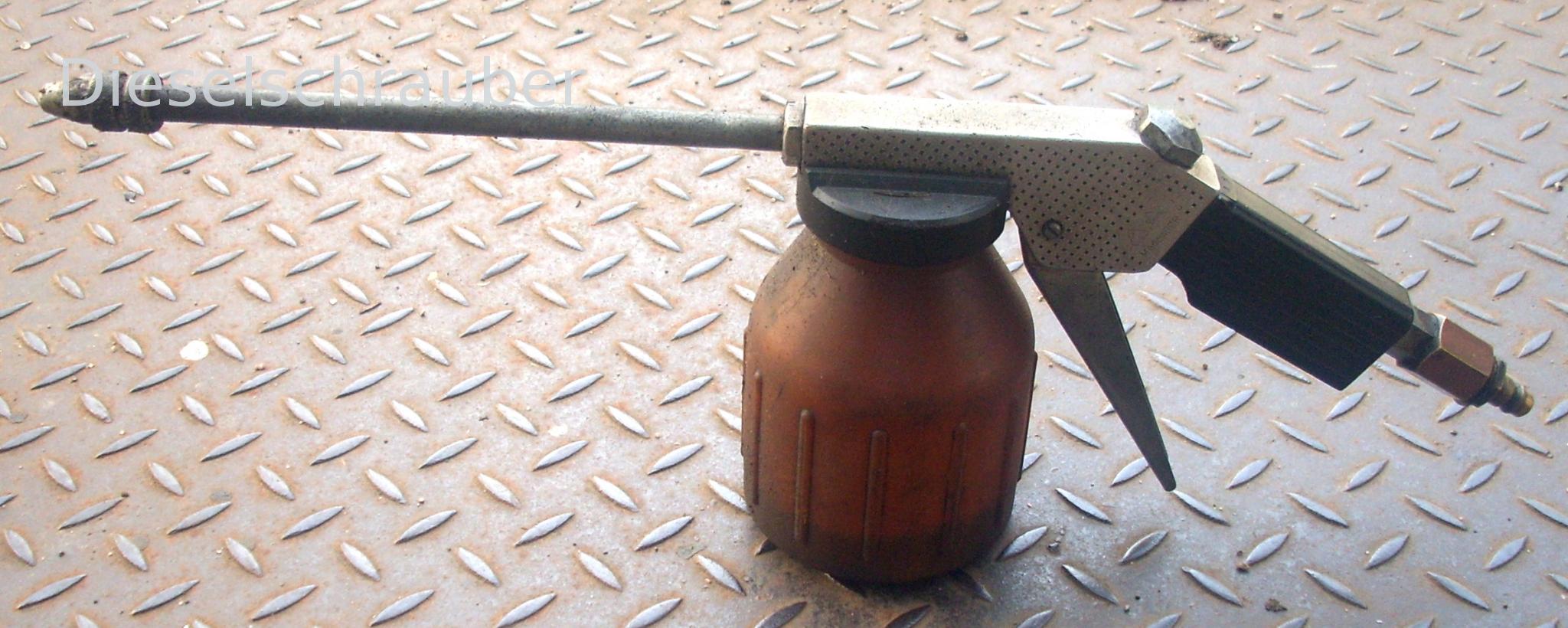

Hallo!
Na, als ehem. DDR-Bürger kenne ich ja reichlich Tricks zur Rostvorsorge.
Ich hab das auch immer gemacht, sonst würde das Auto nicht mehr so gut aussehen. Aber in den letzten Jahren war ich etwas faul, weil ich nicht dachte, dass ich den Golf so lange fahren werde. Und wert war der auch noch nie mehr als 500 € in den letzten 10 Jahren, mit über 300 000 km.
Also da gibt es noch aus der DDR so eine Sprühpistole,
Bild im Anhang.
Normalerweise nehme ich so etwa 50 % Heizöl, 50 % Motorenöl.
Dann rühre ich in den Behälter noch paar Löffel feinstgemalenes Graphitpulver, und sprühe das in die Hohlräume und an die rostigen Stellen.
Früher gab es mal dafür Graphitlösung, ist aber jetzt nicht mehr, da muss ich selbst mischen.
Dann lasse ich das 2 Tage einwirken, das kriecht in alle Ritzen.
Dann kommt nochmal von Elaskon ein Unterbodenschutz dünn drauf, der verbindet sich mit dem, was ich vorher aufgetragen habe.
Und trocknet dann langsam ein.
Das ist so meine Methode, mache ich schon seit 30 Jahren so.
Und meine Autos sind immer alle sehr alt geworden...
Und in die frisch eingeschweißten Schweller-Enden hau ich dann nochmal Wachs rein, es gibt ja diese Dosen mit dem langen Schlauch und Sprühkopf vorn dran.
Bei VW gibt es ja zum Glück in den Schwellern diese großen Gummistopfen, wo man das gut machen kann.
