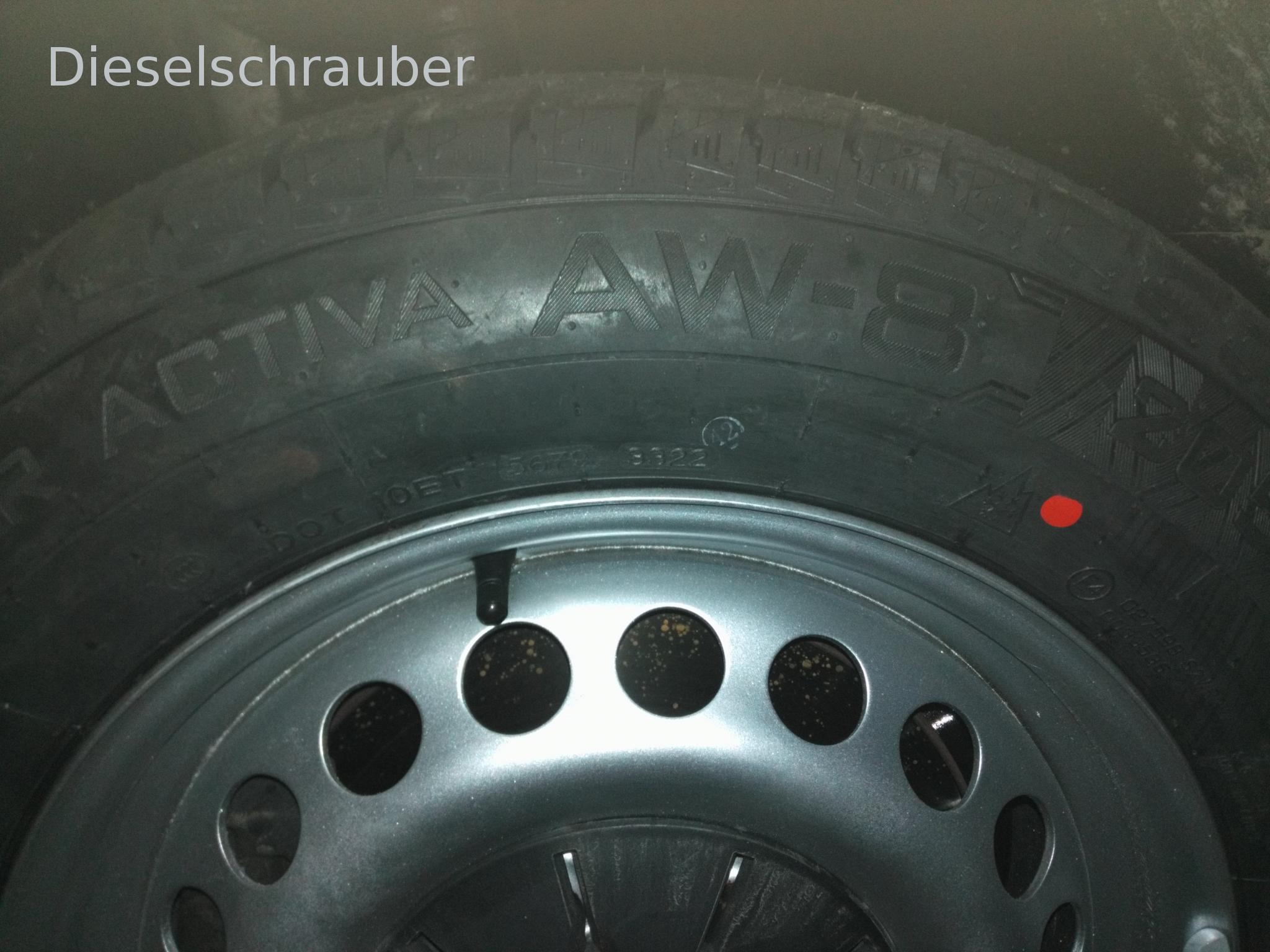

Nachdem die teuren Ganzjahresreifen am T6 relativ hohen Verschleiß haben und zum Ende der Lebensdauer immer lauter werden, gebe ich mal den aktuellen Nankang Winter Activa eine Chance.
Bin gespannt, ob sich der weit geringere Preis lohnt (Verschleiß) und wie sie sich fahren...

Wie ist dein T6 denn sonst so mit Reifen umgegangen? Unsere dienstlichen Transporter lassen die Reifen auch ziemlich rasch verschleißen. Zum einen liegt das am Achsgewicht und dem hohen Schwerpunkt, beschleunigt wird es durch Kollegen, die die Dinger wie einen Klein- oder Kompaktwagen um Kurven oder durch die Stadt scheuchen.
Nangkang hatte ich jetzt länger nicht mehr, die Winterreifen machten aber zumindest im Flachland gute Arbeit. Fast hätte ich die Activa 4 als Winterreifen für die Hinterachse vom Smart gekauft, als 175/55 R15 waren sie aber nicht bestellbar, als ich einkaufen wollte. Die unter unzähligen Namen erhältlichen Tracmax X Privilo S 130 kleben aber auch regelrecht an der Straße. Nässehaftung B ist hier aber wichtiger als Eigenschaften auf Schnee.

leider zu viele Kurven am Berg...

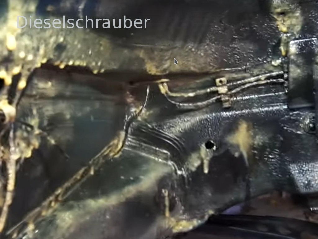

Der Rostschutz am Auto wurde erneuert - nach exzessiven Streusalzeinsatz in den vergangenen Tagen wurde eine ausführliche Wäsche fällig.
Nach dem Trocknen, wurde das bewährte Fluidfilm aufgetragen. Das habe ich schon verwendet (Unterboden und Hohlräume), als der Bus neu war, es hat sich sehr bewährt.
Die Konsistenz ist so, daß es flüssig genug ist um in Ecken zu kriechen aber fest genug, um Abtropfen zu verhindern.
Das coole ist, überall wo ich Fluidfilm 2018 hin sprühte, ist absolut kein Rost zu finden. Dafür da, wo ich es nicht hinsprühte, z.B. am Träger für die Heckstossstange (dickeres Formblech). icon_surprised.gif
Dort wurde bei Ersatz der defekten Stossstange alles gerichtet, entrostet und neu lackiert. Jetzt wird alles mit Rostschutz geflutet. icon_mrgreen.gif

Rostvorsorge bei Autos ab der Jahrtausendwende ist sehr wichtig wenn diese länger als 10 bis maximal 15 Jahre alt werden soll ohne das massiv Schweißarbeiten nötig sind.
Und diese Arbeiten sorgen wenn man es selbst nicht kann für Horror Rechnungen, Pfusch und Frust....
Ich weiß auch warum meine Autos vollverzinkt oder aus Alu sind, Ausnahme unsere Allzweckwaffe der 99er Galaxy...
