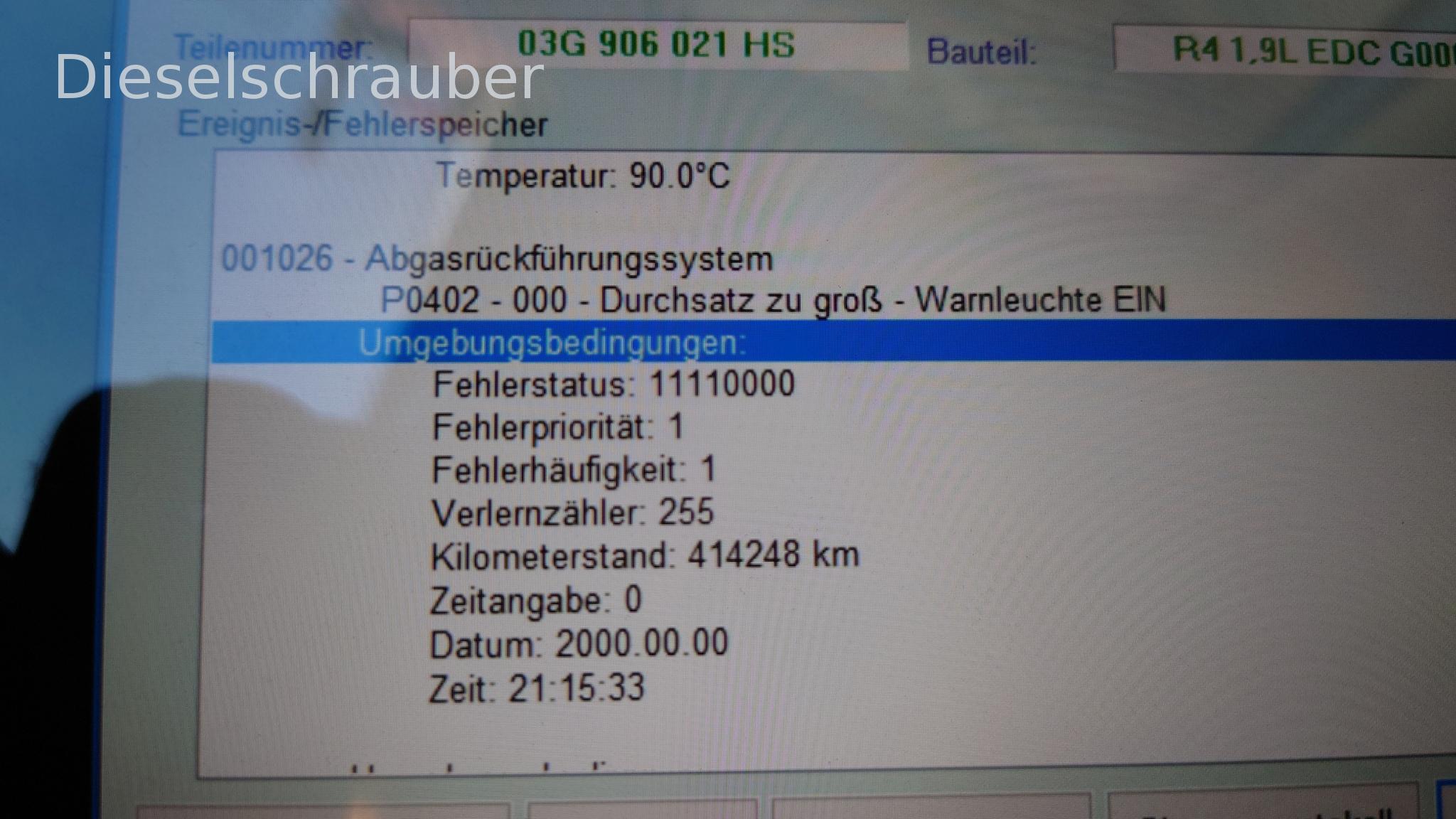

Hallo mal wieder.
Caddy 3 mit BLS Motor
Laufleitung Motor ca 225000km
Langstreckenfahrzeug (selten nur Kurzsrecke)
Bj Motor: 2007
Bereits geprüft:
-AGR ausgebaut und einen Stellgliedtest absolviert. Ausgebaut weil die Messwerte bei der Prüfung des AGR nicht passten. AGR war nicht verrußt!
-Steckverbindungen von Agr und Luftmassenmesser

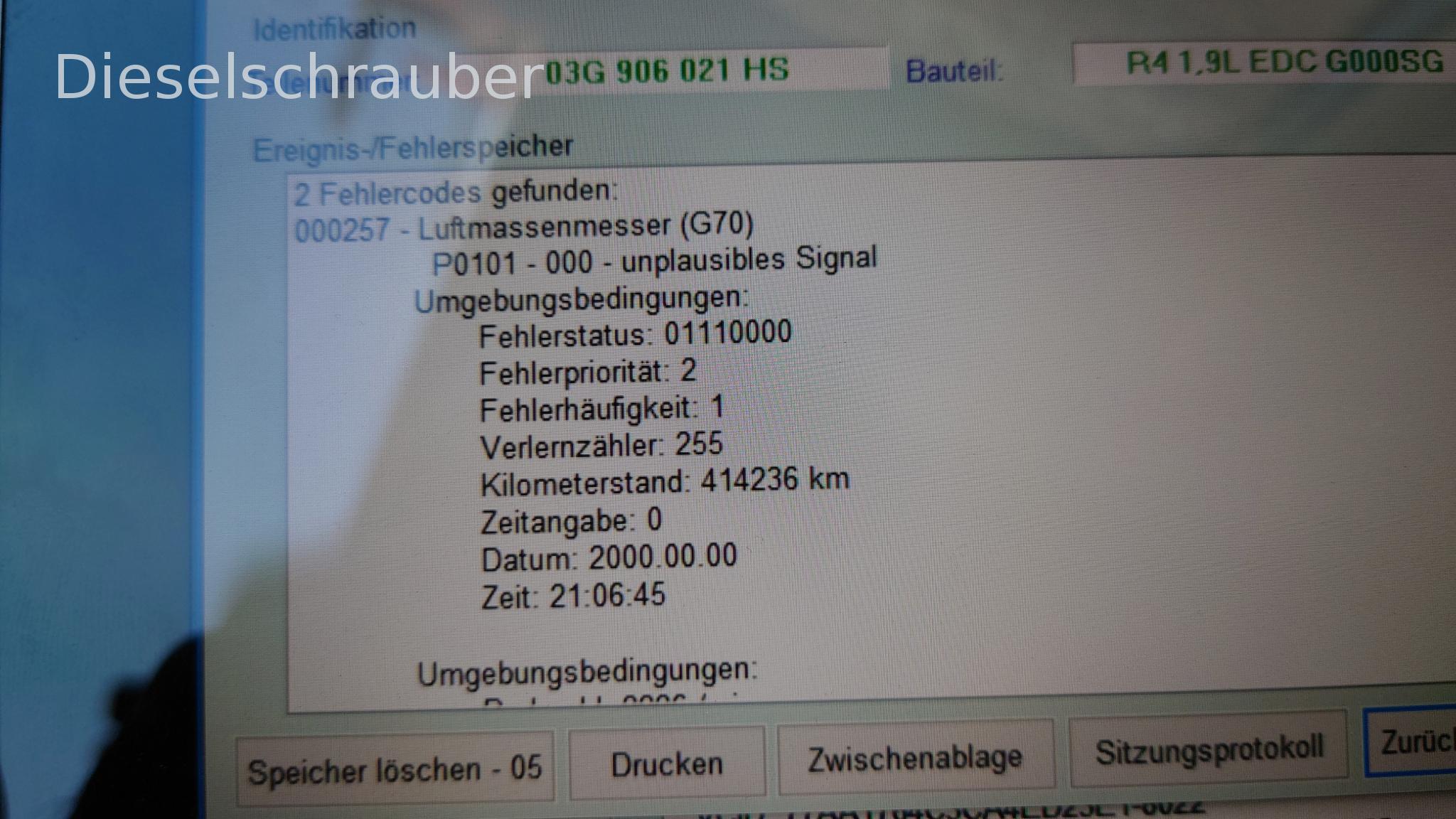

Wenn ich bei warmen Motor mit sehr wenig Gas im gleichmäßigem Fahrbetrieb fahre kommt gelegentlich der AGR Fehler "P0402 - 000 - Durchsatz zu groß - Warnleuchte EIN".
Wenn ich dann den Motor neu starte kommt auch der Fehler vom Luftmassenmesser "P0101 - 000 - unplausibles Signal"
Wenn der Motor frei brennt gibt es dann auch einen Ruck beim Beschleunigen, wie wenn die VTG vom Turbolader hängen würde. Die funktioniert aber zumindest im Stand einwandfrei (obwohl das ja nicht unbedingt waszu sagen hat) Ist der Freibrennvorgang vorbei, fährt das Auto wieder ohne diesem Ruck.
Ich habe mal ein Log angehängt mit hoffentlich allen nötigen Daten. Das Problem am Log ist aber das es während dem Freibrennen statt fand.
Der Freibrennvorgang funktioniert allerdings scheinbar auch nicht richtig. Die Temperatur im Partikelfilter geht nie über 500°C. eher meist nur bei 400 bis 450°C, nur mit Anstrengung knapp über 500°C.
Noch was zum Log: Ab Sekunde 28 hatte ich nur noch langsam das Gaspedal durchgedruckt, denn da ist der Ruck am besten spürbar.
Auffällig sind für mich die Soll und Ist Werte der AGR Regelung.
Wo könnte das Problem liegen? - evtl luftmassenmesser? Kabelbruch?
Danke wieder für Eure Hilfe (hoffentlich)

Beitrag19-08-2023, 9:58    Titel: BLS - AGR Fehler und Ruck bei Beschleunigen wenn freibrennen Zitieren
Code:
Block Abgasrückführung - (Istwert)   MARKE   Ansteuerung - Abgasrückführung
mg/H       %
5   0,17   100,6
5   1,05   100,6
Dein Luftmassen-Istwert ist viel zu niedrig. Das Motorsteuergerät meint ja auch, der Luftmassenmesser könnte defekt sein.
Von der Grössenordnung her ist als Luftmasse im Leerlauf mit aktiver AGR so 230-280mg/H zu erwarten und ohne AGR ~480mg/H.
Aber nicht 5mg/H.
Neben einem neuen LMM, der bei 480.000km sicher Unsinn misst, solltest Du auch prüfen ob der Ansaugtrakt mechanisch ok ist.
Also das Ansaugrohr nicht vom Turboladereingang abgefallen, die KGE richtig angeschlossen usw.
Auch die Verkabelung zum LMM prüfen.
