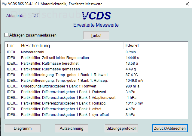

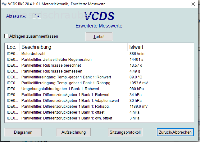

Hallo dieselschrauber community,
bei meinem A4 B8 2.0 TDI mit DPF ist seit ein paar Wochen in der Motorelektronik folgender FSP eingetragen: Partikelfilter Bank 1 Fehlfunktion. Ich habe den Fehler schon gelöscht, aber der kam natürlich wieder. Motorkontrollleuchte geht dadurch immer wieder an. Regeneration scheint auch zu funktionieren, weil die Zeit und die gefahrenen Kilometer seit der letzten Generation nicht so lange her sind. Die Russmasse ist auch nicht übermäßig hoch und reduziert sich auch bei längerer Autobahnfahrt. Bisher hätte ich nur die Vermutung Differenzdrucksensor tauschen.
Würde mich über Hinweise auf den Fehler freuen.
Auszug aus dem Protokoll:
19226 - Partikelfilter Bank 1
P2002 00 [101] - Fehlfunktion
unbestätigt - geprüft seit letzter Löschung
Umgebungsbedingungen:
Fehlerstatus: 00000001
Fehlerpriorität: 2
Fehlerhäufigkeit: 1
Kilometerstand: 135884 km
Datum: 2023.11.18
Zeit: 12:23:53
Motordrehzahl: 1703.00 /min
Normierter Lastwert: 45.9 %
Fahrzeuggeschwindigkeit: 64 km/h
Kühlmitteltemperatur: 91 °C
Ansauglufttemperatur: 63 °C
Umgebungsluftdruck: 1000 mbar
Spannung Klemme 30: 14.500 V
Verlernzähler nach OBD: 40
Abgasmassenstrom der Niederdruck-AGR: berechnet: 3.010
Differenzdruckverhältnis: Niederdruck AGR: 26.7 kg/h
Abgasrückführung 2: Differenzdruckgeber 1 Bank 1: ad. Wert: 28.7 hPa
Abgasrückführung 2: Differenzdruckgeber 1 Bank 1: Rohwert: 30.6 hPa
Abgasklappensteller 1 Bank 1: Lagerückm. - Istwert: 72.77 %
Abgasrückführungsventil 2 Bank 1: Lagerückm. - Istwert: 46.68 %
Abgasrückführung 2: Differenzdruckgeber 1 Bank 1: dyn. Wert: 26.5 hP
