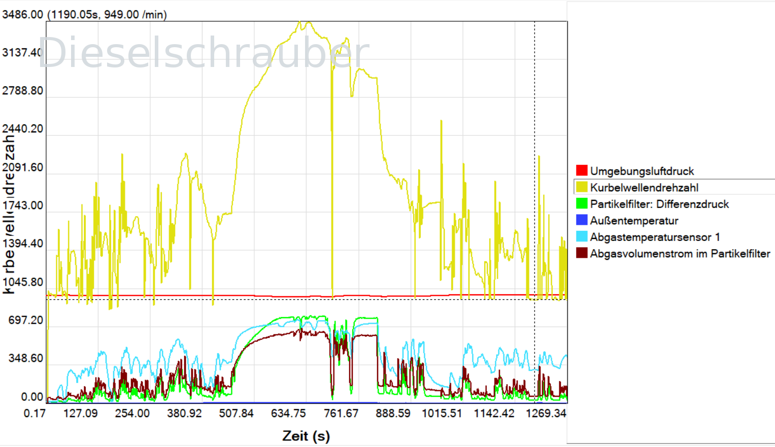

Beitrag12-11-2023, 17:11    Titel: CFFB: Regeneration will nicht enden Zitieren
Und noch einige Fragen hinterher:
* Öffne ich KDataScope, erscheint folgender Dialog: "Diese Version ist veraltet. Soll nach einem Update gesucht werden?" Version ist 2.22, Build 849. Klicke ich "Updates", heißt es "Kein Update verfügbar". Mache ich etwas falsch?
* Wenn ich am gleichen Tag ein weiteres Logfile erstellen möchte, ohne das bereits erstellte umzubenennen, weil sonst angehängt würde, so kann ich einfach die Anzahl der aufzunehmenden Paramter ändern, weil diese als Nummer zwischen dem "&" und ".CSV" erscheint?
* Wie bereits von Rainer angemerkt, scheint etwas den Abgastrakt zu blockieren, da der Differenzdruck um den Partikelfilter viel zu hoch angezeigt wird. Wenn ich richtig liege, ca. um den Faktor 4 zu hoch. Nun wäre die Hoffnung, dass nur der entsprechende Sensor falsche Daten liefert und der Rest okay ist. Ich habe während einer Fahrt über gute 20 Minuten ein paar Werte aufgezeichnet (siehe angehängte png-Datei), welche wohl nahelegen, dass der Sensor für den Differenzdruck okay ist? Schließlich verhält sich der Differenzdruck ähnlich wie die Abgastemperatur und der Abgasvolumenstrom, was wohl auch zu erwarten ist? Oder steckt hinter diesen 3 Parametern derselbe Sensor?
Ein Termin bei der Werkstatt meines kleinsten Misstrauens ist für übernächste Woche vereinbart, da ich selbst kaum zielführend an der Abgasanlage schrauben kann. Dort wird man hoffentlich mehr sagen können.
Danke für Eure Hilfe, LG
Edit: Was schon merkwürdig ist: Bislang zeigt der Sharan nirgends an, dass etwas nicht stimmt. Weder leuchtet die Motorleuchte, noch die für den Partikelfilter. Es ist einfach nur das andauernde Regenerationsverhalten, welches man (nur) merkt, wenn man den Wagen kennt.

Beiträge: 18052
Karma: +795 / -0   Danke, gefällt mir!
Beitrag12-11-2023, 21:11    Titel: CFFB: Regeneration will nicht enden Zitieren
Wenn Du die CSV hochgeladen hättest, dann könnte ich mir nun die entsprechenden Betriebspunkte im Detail ansehen...
Edit: Sieht nicht wirklich nach etwas neuem aus, der Differenzdruck im DPF ist viel zu hoch. Bin zuversichtlich, dass dies der Grund für die nicht enden wollende Regeneration ist.
Der Differenzdrucksensor kostet nicht die Welt und ist sehr schnell getauscht.
Einfacher als Auspuffanlage untersuchen, Abgastöpfe untersuchen usw. Vielleicht bis Du auch einmal aufgesessen und ein Abgasrohr ist gequetscht.
