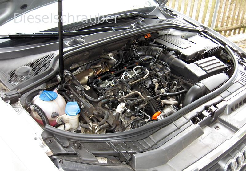

Die Fehlercodes 18434/P2002/008194 sind zusammen mit P2001 die häufigsten DPF-Fehlercodes bei VAG-Dieselfahrzeugen. Der Dieselpartikelfilter erfüllt seine Reinigungswirkung nicht mehr ausreichend - meist weil er mit Asche vollgeladen (maximale Aschemassen und deren Anpassung) und nicht mehr regenerierbar. Dies ist kein Defekt, sondern Verschleiß.
Wann ist der DPF zu voll? Werte für übliche DPF-Aschemassen
Was bedeuten die Fehlercodes Fehlercodes 18434/P2002/008194?
Das Motorsteuergerät überwacht den Differenzdruck über den DPF (Sensor G450) und berechnet daraus die Beladung. Überschreitet die Aschebeladung einen Grenzwert, ist eine Regeneration nicht mehr möglich. Der Filter ist "voll" und muss ersetzt oder professionell gereinigt werden.
