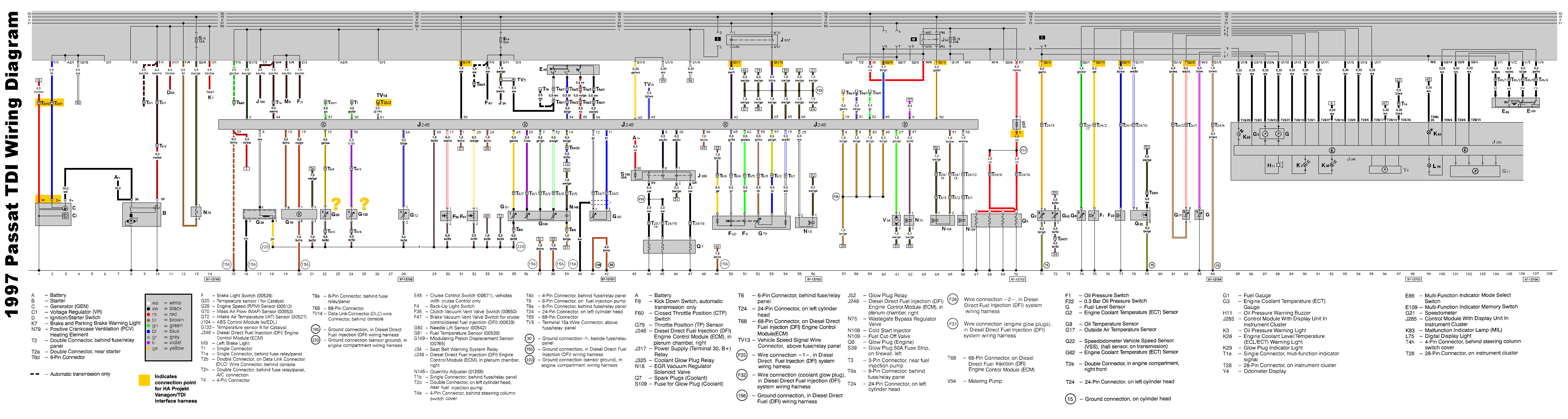

Beitrag19-06-2003, 16:27    Titel: Tempomat-Einbau-Probleme Wird übersetzt...
Hallo Albrecht,
Dieser mit anderer Pinbelegung!?
Gruss Rudi
@ Rainer: kill das Ding bitte, falls es rechtlich problematisch sein könnte.
