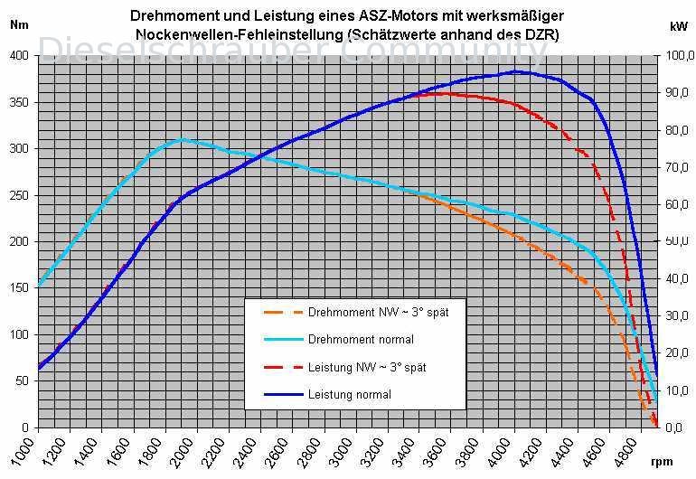

Praktische Erfahrungen an einem ASZ-Motor ergaben, dass eine Änderung der werksmäßigen Nockenwelleneinstellung von ca. 3°KW in Richtung früh (in die weiter unten beschriebene Einstellung: in der NW-Absteckposition steht die KW laut Markerung am Getriebeflansch im OT) den Motor beim Vollgasbeschleunigen im oberen Drehzahlbereich subjektiv gleichmäßig durchziehen läßt, während er mit der Werkeinstellung oberhalb ca. 3500 rpm ansatzweise zäh wurde.
Die Auswirkungen einer verstellten Nockenwelle dürften sich bei allen PD-Motoren ähnlich anfühlen.
Wenn also ein PD-TDI z.B. bei einer Vollgasbeschleunigung im 3. Gang irgendwo zwischen 3.000 und 4.000 deutlich an Biß verliert, sollte man neben den Klassikern wie LMM, Ladedruckproblemen usw. auch an die Möglichkeit einer "Fehleinstellung" der Motorsteuerung denken.
Die NW-Einstellung kann nach einschlägigen Versuchen auch zur gezielten Beeinflussung der Motor-Leistungscharakteristik (in gewissen Grenzen) eingesetzt werden.
Auch eine leichte Leistungserhöhung im oberen Drehzahlbereich erscheint bei betont "früher" Einstellung möglich, näheres unter

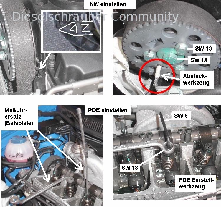

Zur Prüfung der NW-Einstellung der 1.9/2.0l 8V TDIs zunächst den oberen ZR-Schutz abbauen und die OT-Peilöffnung am Motor-Getriebe-Flansch freilegen.
Dann eine Markierung "3Z" oder "4Z" am motorblockseitigen Teil des oberen ZR-Schutzes suchen -> Bild 1, hier ist die Relief-Schrift zur Verdeutlichung hervorgehoben.
Statt der 4Z-Markierung kann eine 3Z-Markierung im Bereich Spannrolle / Krümmerflansch vorhanden sein.

Hinweis: Hinter dem gut sichtbaren Absteck-Langloch im Außenteil des NW-Rades liegt die eigentliche 6mm-Absteck-Rundbohrung im Innenteil des NW-Rades.
Nur wenn diese Bohrung genau mit dem Absteckloch im Zylinderkopf fluchtet, läßt sich das Absteckwerkzeug ganz einschieben, sonst stößt es an die Seite des Zylinderkopfes!

Wenn die Klemmschrauben gelöst sind, einen möglichst langen Ringschlüssel (SW 18 ) an der NW-Zentralschraube ansetzen und das Innenteil in die Absteckposition drehen, so daß sich das 6mm-Werkzeug leicht ganz einschieben läßt.
Evtl. Angst vor dem Lösen oder übermäßigem Anziehen der Zentralschraube beim Drehen der NW ist meist unbegründet: Bis in den beginnenden Bereich des Anzugsmomentes der Zentralschraube (100 Nm, ggf. die NW per Drehmomentschlüssel mit z.B. 70 Nm-Einstellung drehen) kann nichts Schädliches passieren.
Ist das Absteckwerkzeug ganz eingeschoben, die Klemmschrauben anziehen, das Absteckwerkzeug entfernen(!!) und den Motor mindestens 1 NW-Umdrehung durchdrehen.

Die PDE werden "im unteren Totpunkt" auf einen definierten Abstand des Pumpenkolbens zum Boden des Hochdruckraumes eingestellt.
Daher muß das einzustellende PDE erstmal genau in den unteren Totpunkt (Endpunkt des Förderhubes) gebracht werden.
Die Werkstatt montiert zur Kontrolle des UT eine Meßuhr per Spezialhalter am ZK.
Den unteren Totpunkt = maximale Auslenkung des Kipphebels kann man natürlich auch anders feststellen, indem man einen langen "Zeiger" am Kipphebel anbringt. Also z.B. den 18er Ringschlüssel auf die Kontermutter setzen, ein langes (oder verlängertes) Inbuswerkzeug in die Einstellschraube stecken, einen Draht am Kipphebel befestigen o.ä. (siehe Anhang 2, Bild 3).
Dann wird der Motor soweit gedreht, daß der Zeiger maximal weit nach vorne (bei Quereinbau) bzw. nach unten ausschlägt.

Die Kontermutter des betätigten PDE lösen und die Einstellschraube soweit in den Kipphebel hineindrehen, bis man einen deutlichen Widerstand spürt: das PDE ist am unteren Anschlag.
Aus dieser Position die Einstellschraube um 225° herausdrehen (eine halbe plus eine achtel Umdrehung), die Kontermutter mit 30 Nm bzw. bis zur Markierung anziehen (Anhang 2, Bild 4).
 Auswirkungen Nockenwellenstellung auf Leistungsverhalten eines PD-TDI.
 Einstellpositionen Pumpe-Düse Elemente.
