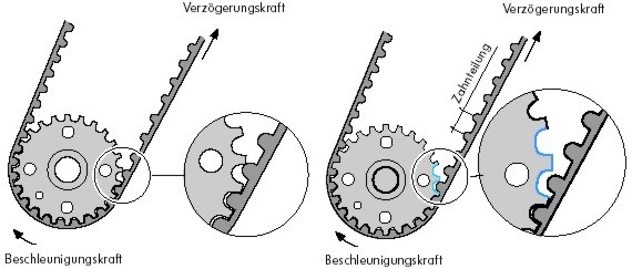

Also gut ich versuchs mal:
Durch die Pumpenkräfte der PD Elemnte tritt an der Ablaufenden Flanke eine Längung des ZRs auf. Dadurch kann es passieren das die Zähne des ZRs an der Flanke des gerade ablaufenden Zahnes (des Zahnrades) anschlagen. Ein größeres Lückenspiel sorgt dafür das es nicht zu einem Anschlagen kommt.

Super Bertil ,besser kann man es wohl nicht darstellen.

Danke für die super Erklärung mit Bild, nun kann ich mir gut etwas darunter vorstellen. Sehr logisch eigentlich, aber dennoch irgendwie pfiffig...

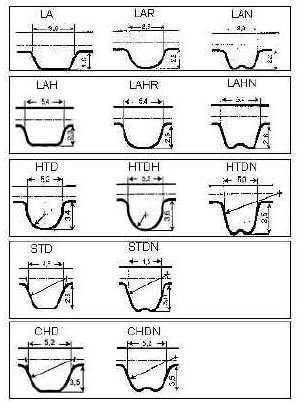

nicht nur die Riemenräder, sondern auch die Zahnflanken des Riemens selber können modifiziert sein. Laut Contitech gibt es eine Menge Variationen, tlw. sogar zur Verwendung auf den selben Riemenrädern. Laut ContiTech News 01/04 laufen ALLE unten gezeigten Profile auf den selben Rädern ...
Ist der Riemen alt/neu wirklich völlig identisch ?
