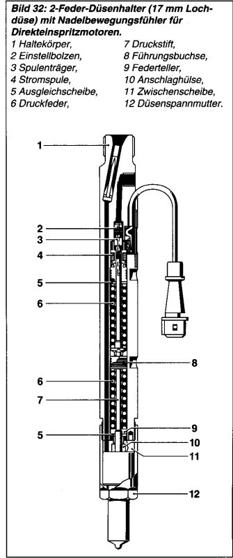

Beitrag21-10-2004, 9:03    Titel: Nadelhubgeber bei VAG Diesel reinigen ? Zitieren
Kenn jemand den genauen Aufbau eines NHG??
ja, aber was ihr meint ist ein NBF.
vergiss die instandsetzung !
CU Gremlin

wolfi_b
Mitglied seit: 17.02.2004
Beiträge: 860
Beitrag21-10-2004, 12:54    Titel: Nadelhubgeber bei VAG Diesel reinigen ? Zitieren
Ein Nadelhubgeber und ein Nadelbewegungsfühler ist nicht das gleiche??? Dachte das wär nur eine andere Bezeichnung.

Beitrag21-10-2004, 22:22    Titel: Nadelhubgeber bei VAG Diesel reinigen ? Zitieren
nein, das ist wortwörtlich zu nehmen.
NHG werden eigentlich nur in der entwicklung verwendet wenn man den tatsächlichen nadelhub messen will um die einspritzverlaufsformung zu ermitteln. die arbeiten dann induktiv (mit brückenschaltung!) oder mit hallsensoren.
NBF detektieren einfach nur eine bewegung der nadel.
@ferdi
was du gemacht hast ist die verschliessenen düsen getauscht. macht durchaus sinn.
nur wenn der NBF elektrisch defekt ist, die spule einen wackler hat oder oben der glibber drinhängt etc... dann biste halt u.U. relativ aufgeschmissen....
CU Gremlin
