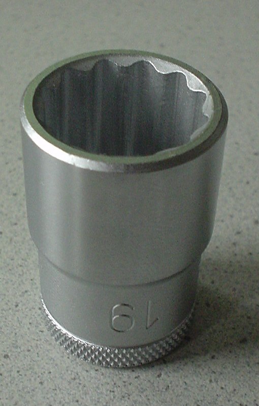

.. ist eine 19er 12 Kant ??
Ich will mir gleich die passende Nuss kaufen, hab aber nur Infos, dass man sie auch mit nem Ringschluessel aufkriegt.
Stimmt es, dass es ne 19er ist ?

Beitrag11-02-2005, 12:10    Titel: Kurbelwellenschraube der TDI Motoren Zitieren
Die Größe weiß ich jetzt nicht aber die hat ganau die Form eines Ringschlüssels!

Beitrag11-02-2005, 12:13    Titel: Kurbelwellenschraube der TDI Motoren Zitieren
OK, danke.
Dann sollte es ne 19er sein.
Dann flitz ich zum Mittag mal los.
danke
Beitrag11-02-2005, 12:43    Titel: Kurbelwellenschraube der TDI Motoren Zitieren
OK, kauf getan:
Hier ein Fahndungsfoto:
 19er 12-Kant Stecknuss

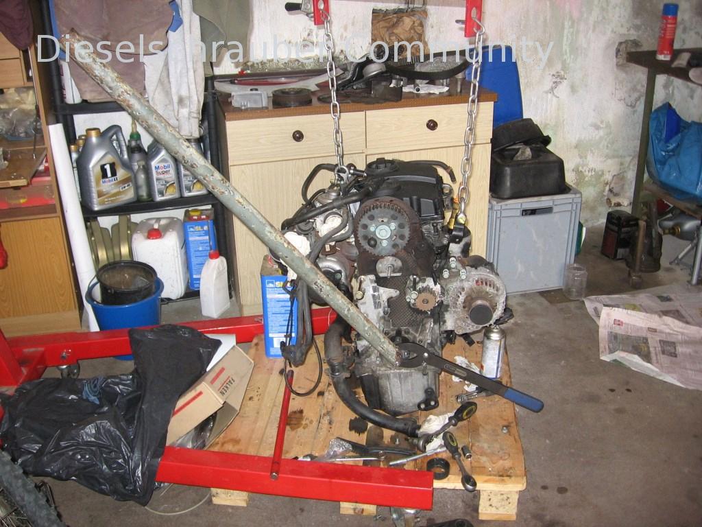

ich möchte das nochmal aufwärmen.
Heute hab ich an einem ANY Motor (3 Zylinder, 1.2PD TDI) versucht, die KW-Schraube zu öffnen. Obwohl der Motor frei hing und ich gut überall rankam, ist mir das nicht gelungen. Den Gegenhalter hab ich mit dem KW-Riemenrad verschraubt, damit ich nicht abrutsche. Außerdem wird dadurch auch gleich der KW-Stopp noch fixiert. Geduldiges Draufhalten mit dem Elektroschlagschrauber hat nichts gebracht. Zweiter Versuch war das Konstrukt im Bild. Der aufgesteckte Hebel war sicher nicht zu kurz. Allerdings hab ich ohne Helfer gearbeitet. Es hat sich trotzdem nichts getan. Gibt's da noch sachdienliche Tipps?
Das sollte eigentlich eine vorbereitende Übung werden, weil ich im A2 die Ölpumpenkette vorsorglich tauschen möchte - die macht bei den Motoren gelegentlich Probleme. Aber diese Operation am im Fahrzeug eingebauten Motor halte ich im Moment nicht für besonders aussichtsreich :-/

Beitrag23-08-2015, 21:58    Titel: Kurbelwellenschraube der TDI Motoren Zitieren
Hi!
Also freihängender Motor ist schon mal schlecht, der muss schon ordentlich aufsitzen. Wenn ich das Bild sehe, und mir das allein vorstelle, wird das ehr nichts.
Den Gegenhalter, wenn möglich, so eine viertel Umdrehung vor dem Hebel, so dass er aufsitzt.
Ev. muss noch jemand den Motor festhalten.
Mal noch eine Frage dazu:
Normalerweise, also üblich, wird das ja in Werkstätten mit einem 3/4 Zoll Druckluftschrauber gelöst. Da bekommt man solche Schrauben sofort auf.
Aber, ist das techn. OK?
Ich hab da immer ein etwas ungutes Gefühl dabei, ob ich nicht etwas im Motor durch die Schläge beschädige.

Beitrag23-08-2015, 22:22    Titel: Kurbelwellenschraube der TDI Motoren Zitieren
Hm, wäre also beim Motor im Auto auch schlau, die KW-Schraube schonmal zu lösen, während das Motorlager noch sitzt und der Zahnriemen noch drauf ist. Das hätte den Vorteil, dass man keine Angst haben muss, dass doch irgendwie der KW-Stopp rausruscht und man ohne Zahnriemen versehentlich die KW durchdreht.
Jetzt war ich erstmal shoppen und hab einen besser passenden Gegenhalter und 'ne 3/4" Ratsche mit passender Stecknuss besorgt. Wenn das nicht hilft, wird der 3/4" Schlagschrauber beschafft icon_cool.gif . Leider komme ich aber erst in zwei Wochen wieder in die Garage.
