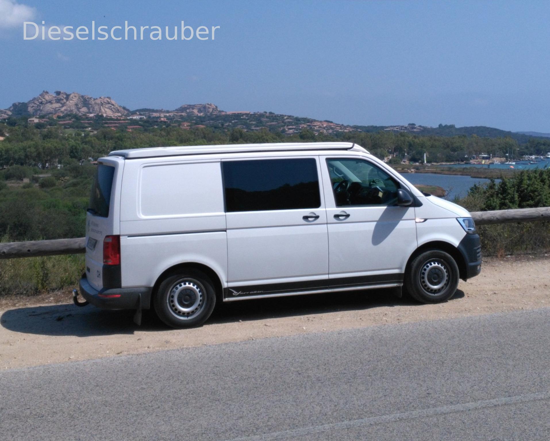

Quando il mio furgone VW T6 del 2018 è stato nuovo e parcheggiato davanti alla porta, l'idea era chiara e pianificata da tempo: un veicolo che combinasse ufficio, officina e tempo libero. Non un camper nel senso classico, ma un "ufficio mobile" – un luogo di lavoro durante il giorno e un furgone per il windsurf nel fine settimana. Dopo circa 200.000 chilometri, è tempo di fare un bilancio onesto.
Il veicolo.
VW T6 furgone, motore 2.0 TDI da 110 kW (150 CV), cambio manuale a 6 marce (codice SAY), anno di fabbricazione 2018. Ho scelto deliberatamente la versione con cambio manuale: il cambio automatico (DSG) può essere valido, ma chi cambia manualmente ha un problema in meno. Inoltre, durante le mie precedenti vacanze, ho avuto contatti con un proprietario di un T6 il cui veicolo, con sistema DSP, è rimasto immobile in officina per circa 100.000 km. Volevo assolutamente evitare "vacanze" del genere, ecco perché ho optato per la collaudata soluzione della leva del cambio manuale.

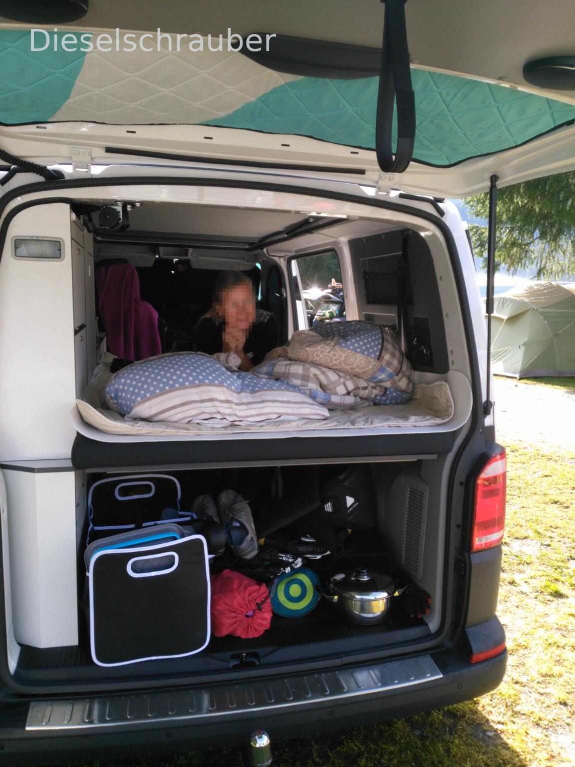

Il furgone è stato allestito passo dopo passo. Nella parte posteriore sono state installate una panca con sedili e un letto, oltre a una parete attrezzata di Summermobil. La radio è stata integrata con due altoparlanti posteriori nello sportello posteriore; il passaggio dei cavi attraverso i montanti anteriori e il rivestimento del tetto è stato più complicato del previsto, e il risultato sonoro con la radio originale è stato piuttosto deludente. Ad essere onesti, non avrei mai pensato che potesse essere così male: gli altoparlanti anteriori producevano un suono metallico e sgradevole. Le lastre di bitume utilizzate per l'isolamento nelle portiere, nei pannelli laterali e nel portellone posteriore hanno poi apportato un ulteriore miglioramento udibile.
Una telecamera per la retromarcia integrata, con un hotspot Wi-Fi e un'app per la visualizzazione posteriore, oltre al cablaggio per tutto ciò di cui si ha bisogno in viaggio: seconda batteria, protezione da 230V, caricabatterie e prese di corrente posizionate dietro il sedile del passeggero.
Dopo alcuni anni, il riscaldatore di serie è stato potenziato con un timer Webasto e un'unità di controllo Danhag per trasformarlo in un sistema di riscaldamento ausiliario.
Per l'utilizzo nel windsurf, lo spazio di carico lungo è ideale. Un aspetto importante, e un criterio determinante per gli "Ocean T6" di serie: la possibilità di caricare oggetti attraverso il vano sottostante alla panca posteriore. Alberi e vele possono essere trasportati longitudinalmente, le tavole possono essere posizionate sui sedili posteriori (in questo caso, solo un posto a sedere disponibile sul retro) oppure sul tetto. L'elevata capacità di carico e il piano di carico uniforme rendono il carico molto semplice: niente più problemi con i sedili ribaltabili.
Un'ottima soluzione per il trasporto sono le semplici cinghie di fissaggio, reperibili nei negozi di articoli nautici, abbinate a un isolante per il riscaldamento come base: un'idea geniale. Nessun portapacchi, l'auto non è più alta quando non è carica.
