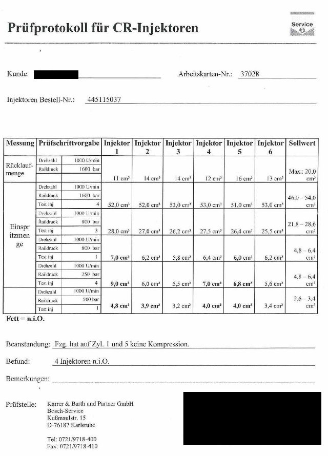

Also, das Ergebnis vom Bosch-Dienst sagt, daß die Injektoren 1,2,4 und 5 hinüber sind, jeweils Einspritzmenge zu groß.

Hallo zusammen!
Hier der Vollständigkeit halber und zur Diskussion das Düsenprüfprotokoll.
Viele Grüße!
Frank

Zum russischen Kompressionstest: der betreffende Zylinder steht dabei natürlich auf OT, also die Hebellänge für das entstehende Drehmoment geht gegen Null. Dass exakt auf OT geachtet wird hab ich vorausgesetzt
