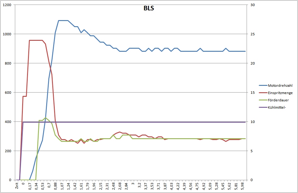

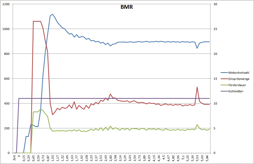

Ich fass es nicht, das ist alles offenbar Psychologie !!!
Der BMR ist nach 1,03 s an, der BLS nach 0,98 (0,25 und 0,23 s Vorlauf)
Nur man merkt dem BMR die Arbeit an, nämlich die beiden Treppen, bis er bei der dritten Kompression anspringt.
Ich muss aber auch sagen, dass der BLS sich heute nicht von seiner besten Seite zeigte.
Der Haken zum Schluss des BMR ist das Kupplungkommenlassen.
