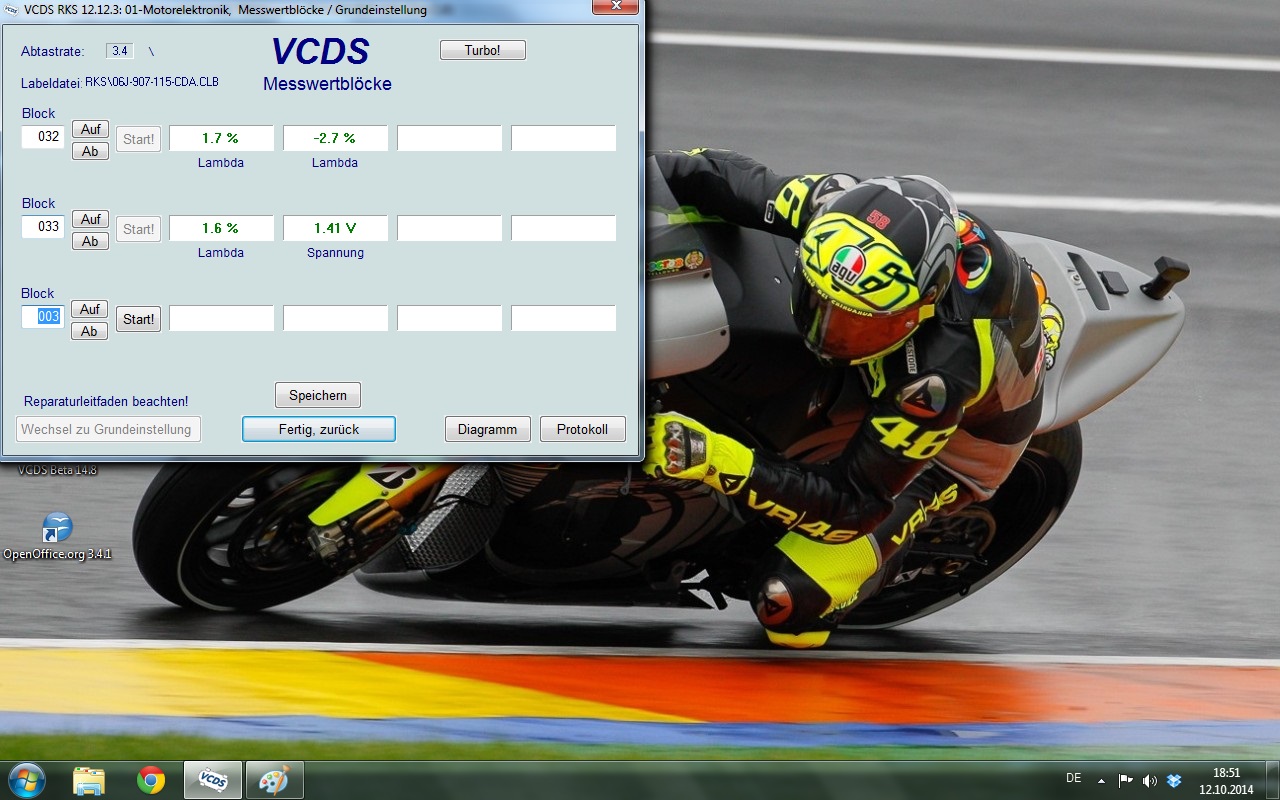

danke für den Hinweis. Ich bin ihm gefolgt und habe mal die Lernwerte angeschaut. Ich hoffe im richtigen Messwertblock (MWB 32). Ich vermute mal, dass der linke Wert Leerlauf und der rechte Volllast ist. Zumindest wurden die Werte während der Fahrt bei diesen Fahrzuständen aktualisiert.
Mein Fahrprofil die letzten 200km sah allerdings so aus, dass ich fast keinen Vollgasanteil, sondern nur ausgebaute Bundesstraße mit Tempolimit 80 gefahren bin. Der angehängte Screenshot zeigt die Lernwerte.
Außerdem habe ich noch den aktuellen Lambdawert unter Volllast geloggt. Mir fällt nur auf, dass bei vollem Ladedruck angefettet wird und, dass der Motor in höheren Drehzahlen eher mager läuft. Kann man daraus etwas ableiten? Möglicherweise, dass zu wenig Benzin eingespritzt wird und daher der Ladedruck zu niedrig ist?
Die Abweichung zwischen Boost Pressure (actual) und Boost Pressure (specified) deckt sich nämlich ungefähr mit dem Drehzahlbereich, in dem die Lambdawerte positiv bis größer 1 werden.

leider sehen die prozentualen Abweichungen bei Deinen Lambdaerten gut aus.
Die Ladedruckregelung ist wie der Name bereits sagt, ein Regelkreis. Solche grosse Abweichungen wie bei Dir zeigen, dass etws nicht in Ordnung ist.
Das Motorsteuergerät spritzt soviel Benzin ein, dass für die vorhandene Luft der gewünschte Lambdawert erreicht wird.
Die geringen prozentualen Anpassungswerte Deiner Lambdaregelung lassen nun folgende Schlüsse zu:
- Es kommt etwa soviel Luft in den Motor, wie der Luftmassenmesser tatsächlich misst.
- Folglich geht keine Luft, z.B. durch ein Leck verloren.
- Nach wie vor geht aufgrund zu niedrigem Ladedruck zuwenig Luft durch Deinen Motor.
Wenn Du ein Vollgaslog über die Luftmasse machst und mit einem anderen Fahrzeug vergleichst, wirst Du bei Dir geringere Luftmassenwerte feststellen.
Mögliche Gründe für den zu niedrigen Ladedruck wäre z.B. ein nicht schliessendes Wastegate am Turbolader oder Verstopfungen in der Abgasanlage.
