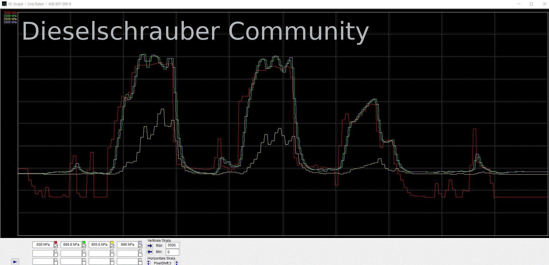

Beitrag11-10-2020, 19:30    Titel: 3.0 BiTdi Ladedruckregelung unterschritten P0299 / ruckelt Zitieren
vielen Dank, habe es mal abgedrückt um sicherzustellen dass alles dicht ist obwohl ich mir es nicht vorstellen konnte dass es undicht ist weil der Fehler wirklich wenn dann nur in den erster 3min und wenn er ganz kalt ist kommt, danach kommt der Fehler nie.
Diagramm im VCDS Ladedruck Sollwert zu Istwert sah für mich i.O. aus...

Beiträge: 18132
Beitrag12-10-2020, 16:49    Titel: 3.0 BiTdi Ladedruckregelung unterschritten P0299 / ruckelt Zitieren
bitte unbearbeitete VCDS Logdateien hochladen, das Bild ist nicht wirklich aussagekräftig. KDataScope kennst Du hoffentlich...
