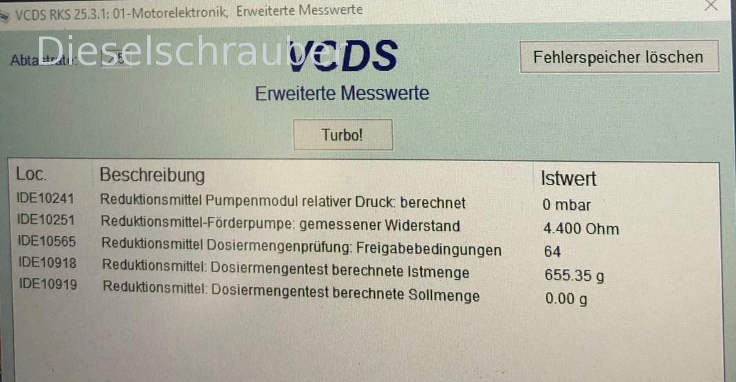

Hallo zusammen, ich habe ein Problem mit einem VW T6 2.0 TDI
Trotz aufgefülltem AdBlue kommt die Warnung, dass das AdBlue noch für 1500 km genügt. Im Fehlerspeicher ist P218F abgelegt. siehe weiter unten das Fehlerlog und die SCR Messwerte.
Die Grundeinstellungen: 'SCR Gesamtsystemprüfung' und 'SCR Dosiermengenprüfung' konnten nicht durchlaufen werden, es erschien die Meldung: Abgebrochen (Sicherheitsgründe) Routine beendet: Routine n.i.O.
Was mir auffällt, ist der Füllstand, der 0 mm betragen soll (IDE10249 Reduktionsmittel Füllstandssensor: Istwert 0 mm)
Hat jemand eine Idee, was das sein könnte?
Vielen Dank für eure Hilfe!
Gruss Patrick

IDE03133 Heizkreis 1 für Reduktionsmittel-Dosiersystem: Ist-Strom 0.000 A
IDE03134 Heizkreis 2 für Reduktionsmittel-Dosiersystem: Ist-Strom 0.327 A
IDE03135 Geber für Tanktemperatur Reduktionsmittel: Temperatur 25.2 °C
IDE03139 Einspritzventil für Reduktionsmittel: Widerstand 12.908 Ohm
IDE03142 Verbleibende Wegstrecke bis Reduktionsmittelmangel 1955.680 km
IDE03190-IDE04099 Anzahl angeforderter Startvorgänge (Statistik)-Reduktionsmitteldosierung 5
IDE03242 Einspritzventil für Reduktionsmittel: Strom Haltephase 0.358 A
IDE03243 Einspritzventil für Reduktionsmittel: Strom Sättigungsphase 1.024 A
IDE03387 Dauer der Übertemperatur am Reduktionsmitteleinspritzventil 651 s
IDE04099 Reduktionsmitteldosierung ReAg Rate/Demand:0.0/0.10 L/h / Reag Tnk Lvl:31.0 %
IDE05626 Temperatur am Reduktionsmitteleinspritzventil: berechnet 37.0 °C
IDE10032 Geber für Reduktionsmittelqualität: Harnstoffkonzentration 273.92 %
IDE10039 Geber für Qualität des Reduktionsmittels: Gültigkeit gültig
IDE10241 Reduktionsmittel Pumpenmodul relativer Druck: berechnet 0 mbar
IDE10247 Reduktionsmittel Tankvolumen: Istwert berechnet 5.322 l
IDE10248 Reduktionsmittel-Förderpumpe: Offsetfaktor berechnet 0.979
IDE10250 Reduktionsmittel Rückförderpumpe: adaptiertes Hubvolumen 0.038 ml
IDE10251 Reduktionsmittel-Förderpumpe: gemessener Widerstand 4.482 Ohm
IDE10252 Betriebsstundenzähler Reduktionsmittelsystem fehlerfrei 255 counts
IDE10565 Reduktionsmittel Dosiermengenprüfung: Freigabebedingungen 64
IDE10579-MAS01493 Reduktionsmittelsystem Druckaufbau Freigabebedingungen-Motor läuft Bedingung erfüllt
IDE10579-MAS10830 Reduktionsmittelsystem Druckaufbau Freigabebedingungen-Druckfreigabe Bedingung erfüllt
IDE10579-MAS10831 Reduktionsmittelsystem Druckaufbau Freigabebedingungen-Heizstrategie Freigaben Bedingung erfüllt
IDE10579-MAS10832 Reduktionsmittelsystem Druckaufbau Freigabebedingungen-Drucklos-Mindestzeit überschritten Bedingung erfüllt
IDE10579-MAS10833 Reduktionsmittelsystem Druckaufbau Freigabebedingungen-Kat-Temperatur erreicht Bedingung erfüllt
IDE10579-MAS10834 Reduktionsmittelsystem Druckaufbau Freigabebedingungen-Freigabe wegen klemmender Ventilnadel Bedingung erfüllt
IDE10579-MAS10835 Reduktionsmittelsystem Druckaufbau Freigabebedingungen-Spülfunktion beendet Bedingung erfüllt
IDE10579-MAS10836 Reduktionsmittelsystem Druckaufbau Freigabebedingungen-Erstbefüllung durchgeführt Bedingung nicht erfüllt
IDE10579-MAS13646 Reduktionsmittelsystem Druckaufbau Freigabebedingungen-Freigabe über Inducement Bedingung nicht erfüllt
IDE10579 Reduktionsmittelsystem Druckaufbau Freigabebedingungen 127
IDE10916 Reduktionsmittelsystem Entprellstrecke 0 km
IDE10917 Reduktionsmittel-Förderpumpe: Spulentemperatur 301.7 °C
IDE10918 Reduktionsmittel: Dosiermengentest berechnete Istmenge 655.35 g
IDE10919 Reduktionsmittel: Dosiermengentest berechnete Sollmenge 0.00 g
IDE10920 Temperatur vor Reduktionsmittel-Kat: berechnet 173.2 °C
IDE10921 Reduktionsmittel-Förderpumpe: Anzahl der Hübe 0
IDE11219 Reduktionsmitteleinspritzmenge: Sollwert 0 mg/s
IDE11220 Reduktionsmittelsystem: aktueller Status 2
IDE11220 Reduktionsmittelsystem: aktueller Status COSCR_keine Drucksteuerung
IDE11221 Reduktionsmittelsystem: letzter Status 1
IDE11221 Reduktionsmittelsystem: letzter Status COSCR_Bereitschaft
IDE11222 Reduktionsmittelsystem: aktueller Substatus 255
IDE11222 Reduktionsmittelsystem: aktueller Substatus COSCR_ungültig
IDE11223 Reduktionsmittelsystem: letzter Substatus 0
IDE11223 Reduktionsmittelsystem: letzter Substatus Unbekannt (0)
IDE11250 Reduktionsmittel-Qualitätssensor: Temperatur Rohwert 0.0 °C

Beitrag29-08-2025, 13:42    Titel: P218F Reduktionsmittelfluss nicht erkannt Antworten mit Zitat
bitte noch Autoscan.
ADblue Tank ist randvoll?
Das Einspritzventil für das Reduktionsmittel siehst Du am Abgasrohr am Ende des Fahrschemels, von unten gut zugänglich. Evtl. Ventil mal spülen!
LG, Rainer
Netgear_99
KFZ-Schrauber seit: 03.05.2024
Beiträge: 2
Beitrag01-09-2025, 11:23    Titel: P218F Reduktionsmittelfluss nicht erkannt Antworten mit Zitat
Hallo Rainer
Vielen Dank für Deine Antwort. Das AutoLog ist unten angehängt. Habe das SCR Ventiel ausgebaut und mit dem Dosiermengentest angesteuert. Auch am abgezogenen AdBlueschlauch am Ventil ist nichts ausgetreten. Auf dem beigefügten Foto sind noch ein paar Messwerte zu sehen. Wie kann ich die Richtigkeit der Freigabebedingung (angegeben mit 64) überprüfen?
Gruss Patrick

Beitrag01-09-2025, 16:56    Titel: P218F Reduktionsmittelfluss nicht erkannt Antworten mit Zitat
Danke, keine Ahnung.
Reduktionsmittel Füllstandssensor: Istwert: 0 mm
Möglicherweise ist etwas verstopft und das Motorsteuergerät meint, der Adblue Tank ist leer?
Ich kann mal schauen, ob 0mm ganz voll oder ganz leer ist.
-> Füllstandsgeber checken.
