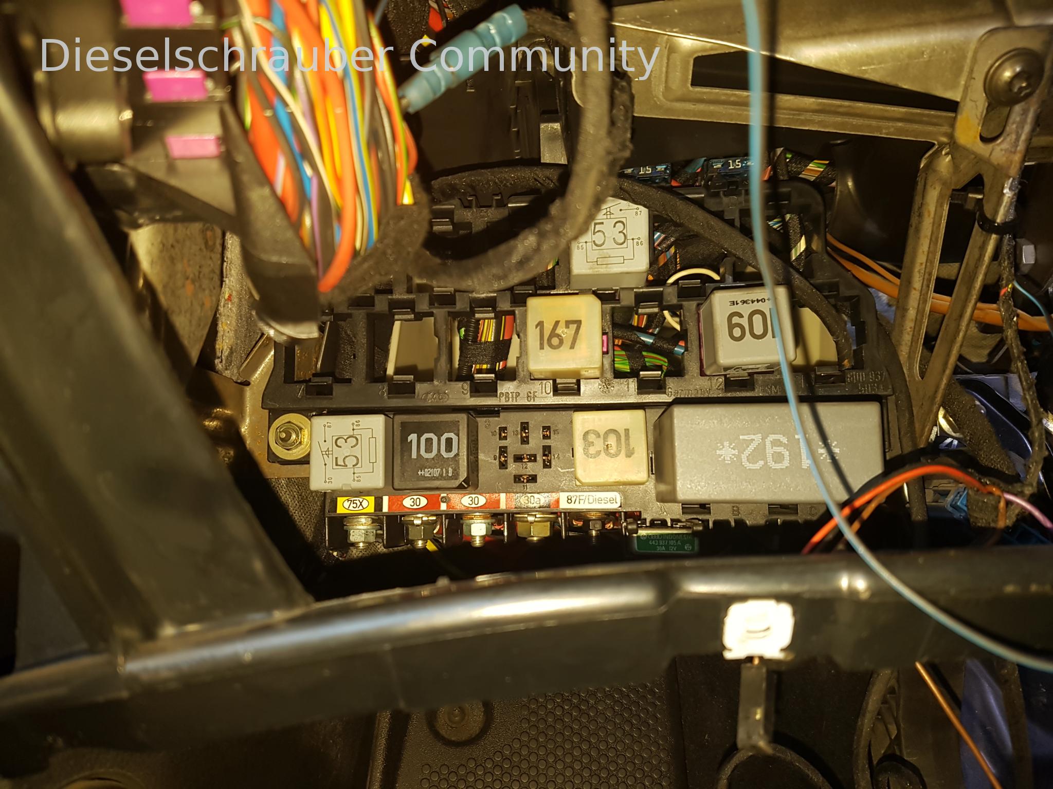

Hier noch Fotos vom Relaisträger und Sicherungshalter...

Ich seh da auf dem letzten Bild einen Stromdieb am Pedalschalter. icon_exclaim.gif
Das ist aber nix genaues, die TDI´s sind da ein bißchen empfindlich, was díe
Pedalschalter angeht. Normalerweise sollten die Kabel für die GRA auch dort sauber eingepint werden.

Ich denke aber, dass der Stecker eigentlich mit dem Anlassen des Motors nicht kausal verknüpft ist, oder?
Stromdieb? Die beiden Stecker am Sicherungsblock sind, denke ich, von der Standheizung.
Ist das häufige Klacken des Relais normal? Vor allem mit dem Flackern der Vorglühleuchte?

Warum ist da plötzlich nicht mal ein Mucks?
Was kann ich per vcds noch ausschließen oder durchsehen?
Vielen Dank!
LG Alex

brezelmann01 hat folgendes geschrieben:
Hallo!
Warum nicht als ersten Schritt mal eben alles auspinnen, was da reingefrickelt wurde?
Brezelmann01
Hatte den Stecker an der GRA ja schon ab, sollte doch denselben Effekt haben wie wenn ich die Pins wieder entferne, oder?
LG
