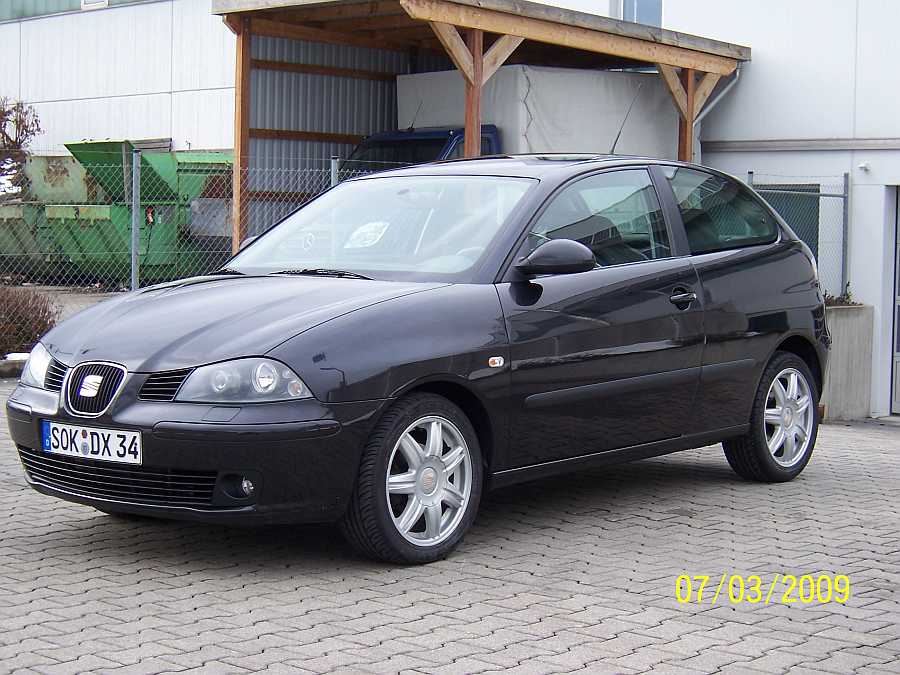

unser Ibi hat auch eine Sportaustattung (Lenkrad, Sitze ,Fahrwerk). Für mich geht das Fahrverhalten was sehr straff ist besonders hinten weil da kein Gewicht ist aber in Ordnung. Meine Mutter die das Auto besitzt sagt das es ihr zu sehr holpert.
@Ulf Ich würde nur ein komplettes Fahrwerk da rein bauen, weil doch Federn u. Dämpfer in ihrer Kennlinie aufeinander abgestimmt sein müssen. Gewindefahrwerk ist halt geschickt wegen der genauen Höhenanpassung.
Ich habe sehr gute Erfahrung gemacht mit Koni gelb u. Eibach Federn.(Haltbarkeit,Korrosion)

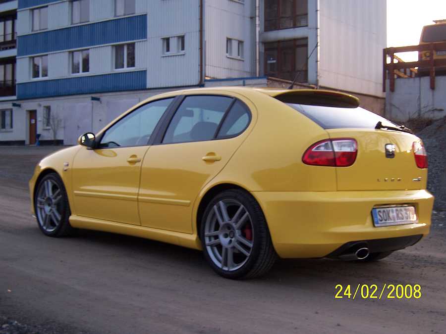

Habe mal nen1.8tCupra Leon Gehabt, neu gekauft. Nach ca 35tkm musste der natürlich tiefer so habe ich nur die Federn pressen lassen und auf die OEM Dämpfer draufgebaut.
Resultat: Geschaukel und Gewippe auf der Bahn weil zuwenig Vorspannung derFedern
