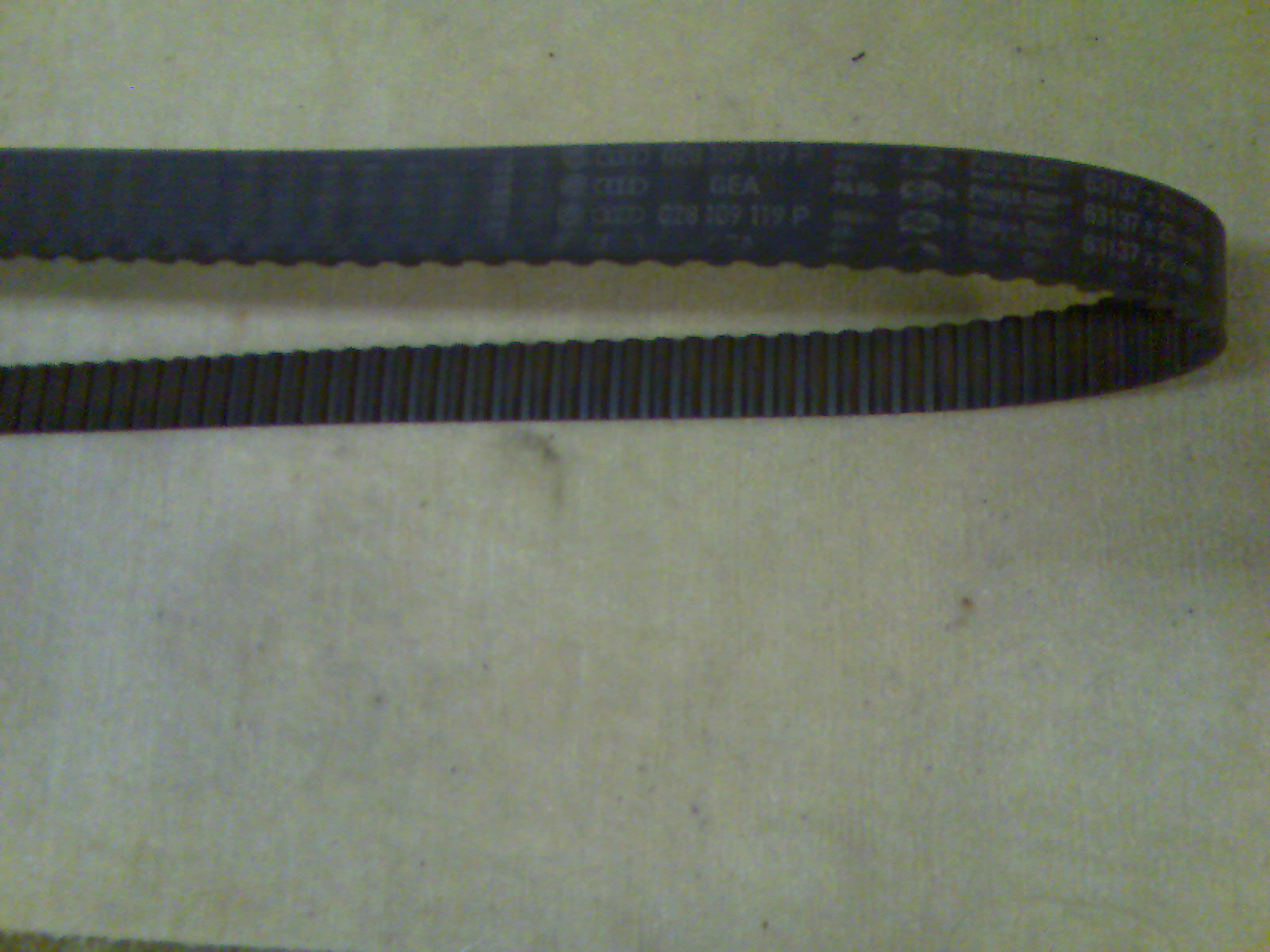

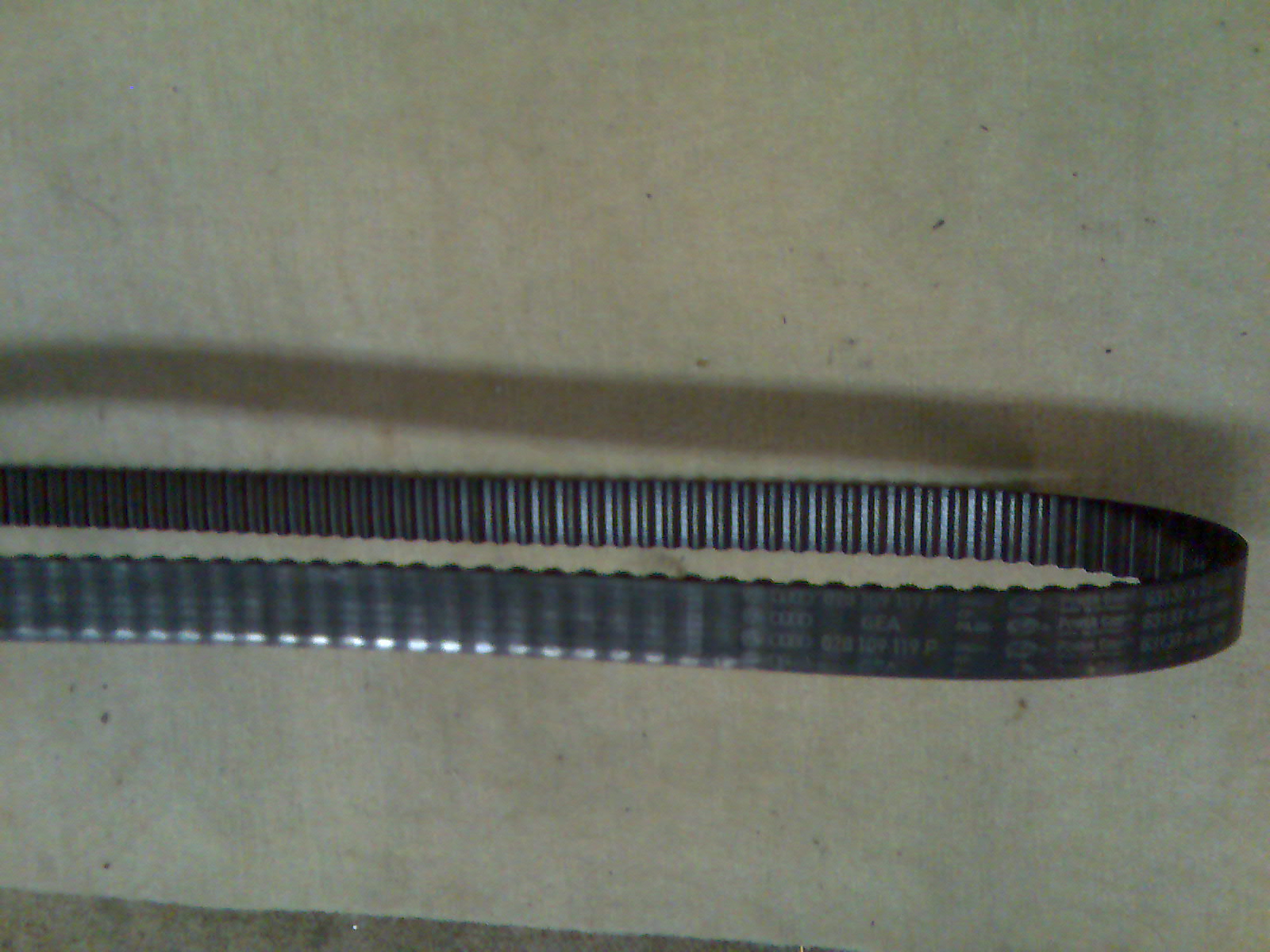

Beitrag14-07-2010, 11:13    Titel: fotos contitech riemen nach 90tkm Zitieren
Verschleißerscheinungen bei Zahnriemen im AFN von 90tkm bis 180tkm. Marke Power Grip.
