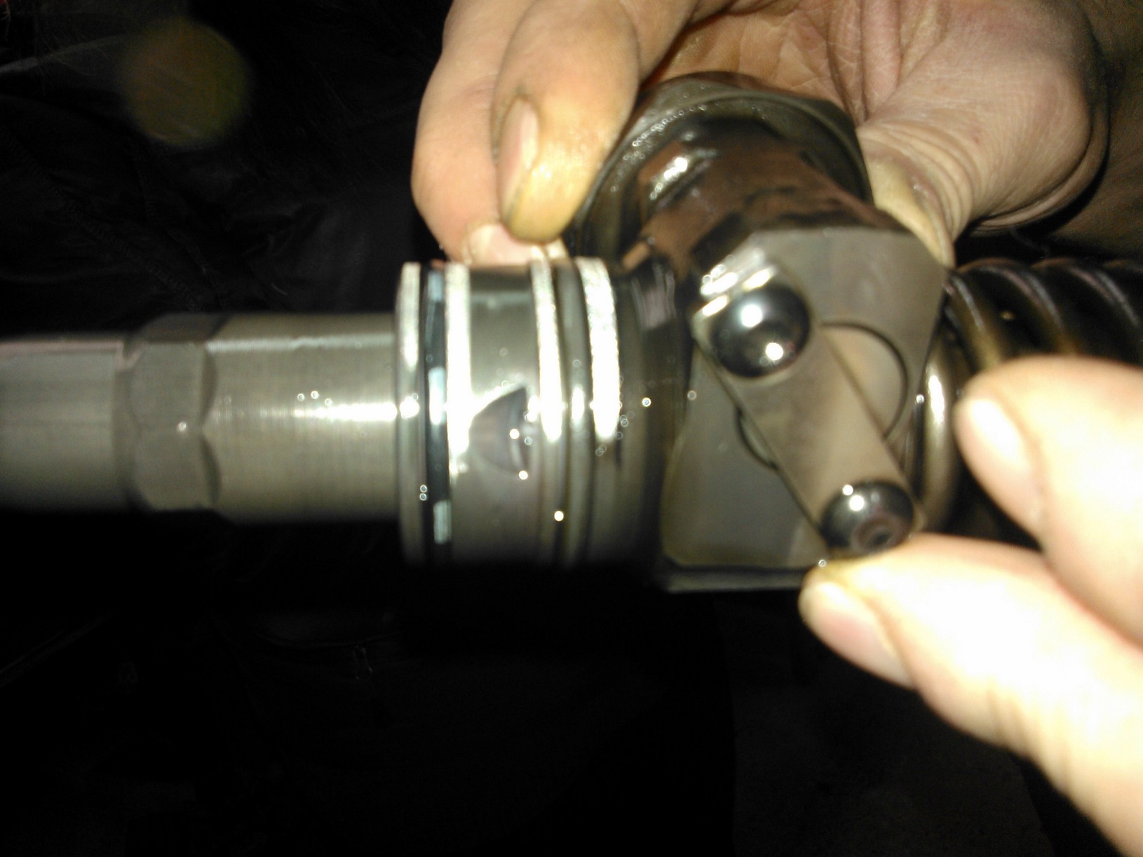

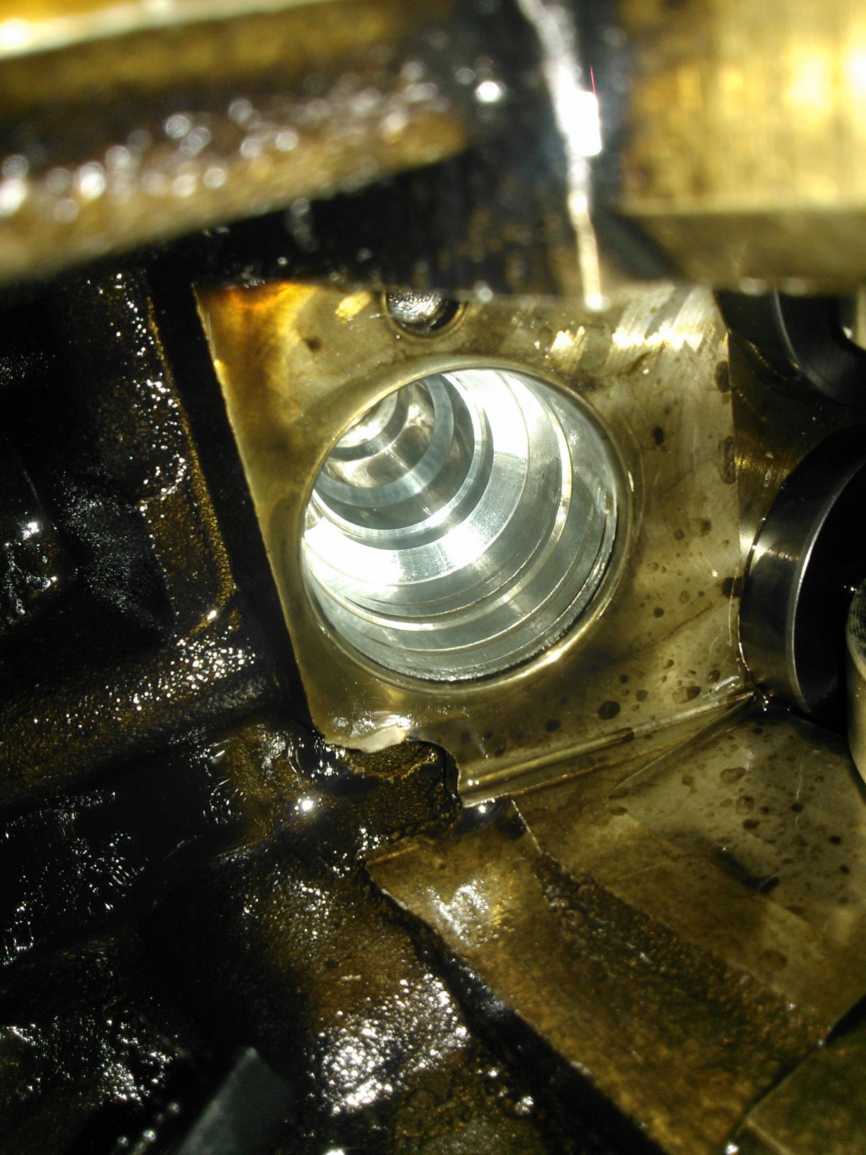

So Fehler gefunden: Das PD-Element hat sich in den Zylinderkopf eingearbeitet, leider habe ich das vorher nicht so bemerkt.
D.h. der Diesel läuft unten entlang im Zylinderkopf in den Brennraum. Anbei die Fotos, im Zylinderkopf sieht man deutlich die Rillen. Beim PD-Element in einer Hälfte die Abnützung.
So neuen Kopf auftreiben und dann noch neue PDs und zusammen bauen....
LG Tom

Eine gewisse Einarbeitung ist über Laufzeit eig. normal und muß keinen Fehler darstellen!
Ja, mach mal Tauschkopf mit neuen PDEs - da wird das Geräusch *Danke!* vielleicht schon dabei gewesen sein. icon_wink.gif

Kannst Du auf den Bildern mal markieren, was Du siehst?

Anbei die Fotos Rot eingearbeitet blau i.O.
LG Tom

Ich glaube es Dir gerne, aber die Bilder geben das nicht her.
Viel Erfolg bei der Reparatur!
