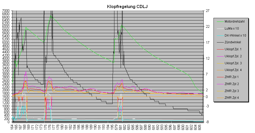

Netterweise bietet die MED9.1 den MWB26 mit allen Klopfsensorspannungen – bzw. dem, was das MSG aus den Signalen der beiden Sensoren den einzelnen Zylindern zuordnet.
Im Diagramm habe ich ein paar WOT-Beschleunigungen (Drehzahl grün steigt) und die danach folgenden Schubphasen (grün fällt) dargestellt.
Gelb bis Lila sind die Sensorspannungen (Höcker nach oben) bzw, die ZW-Rücknahmen (Höcker nach unten, nur während der Beschleunigungen).
In den Schubphasen kann nix klopfen, dennoch steigt mit steigender Drehzahl auch die Sensorspannung. Und zwar deutlich unterschiedlich: Zyl. 3 und 4 liegen immer schön dicht beieinander, Zyl. 1 und 2 reißen nach oben aus und streuen auch noch stark untereinander.
Auch wenn die Software offenbar klug genug ist, um sich wenigstens ansatzweise darauf einzustellen (anstatt immer dem Zyl. 2 die stärkste und längste ZWR zu verpassen):
Ist das der normale Stand der Technik, oder ein Garantiefall?
Ulf hat gerade den völlig geräuschlosen Motor entwickelt .... icon_rolleyes.gif icon_lol.gif icon_lol.gif
.... Leider ist deine Aussage so nun mal nicht richtig. Der "Klopfsensor" nimmt nicht nur Klingelzündungen auf, sondern sämtliche Motorgeräusche (und Resonanzen) aus den die Klingelzündungen per SW herausgerechnet werden.
Damit dürfte dir auch klar sein warum Zyl. 1 und Zyl. 2 bei dir deutlich nach oben ausreißt. Nur so viel .... beim VW TDI wäre das nicht so icon_wink.gif
Welche besondere (stirnseitige) Geräuschquelle hat der CDL, die ein TDI nicht hat?
Beide haben einen ZR-Steuerantrieb. Die Kette beim CDL verbindet nur die beiden NW'en, und das auf der Getriebeseite.
LiMa sitzt bei beiden Motoren stirnseitig.
Meinst Du das Ausgleichswellengedöns? Das sitzt AFAIK eher stirn- als kupplungsseitig.
Hier noch das Diagramm, gestern hat der Upload nicht geklappt.
 Zündwinkelruecknahme Polo WRC (Motor CDLJ)
Da sehe ich das "Problem".
Okay ... habe vergessen, dass es die TDIs auch mit dem blödsinnigen Energieverschwendermodul gibt .... icon_redface.gif
Also deine Diagramme zeigen nix ungewöhnliches ....
Bleibt also abzuwarten, ob die ZWR irgendwann verschwindet - das würde zeigen, daß es tatsächlich etwas mit einer Einfahrfunktion zu tun hat.
