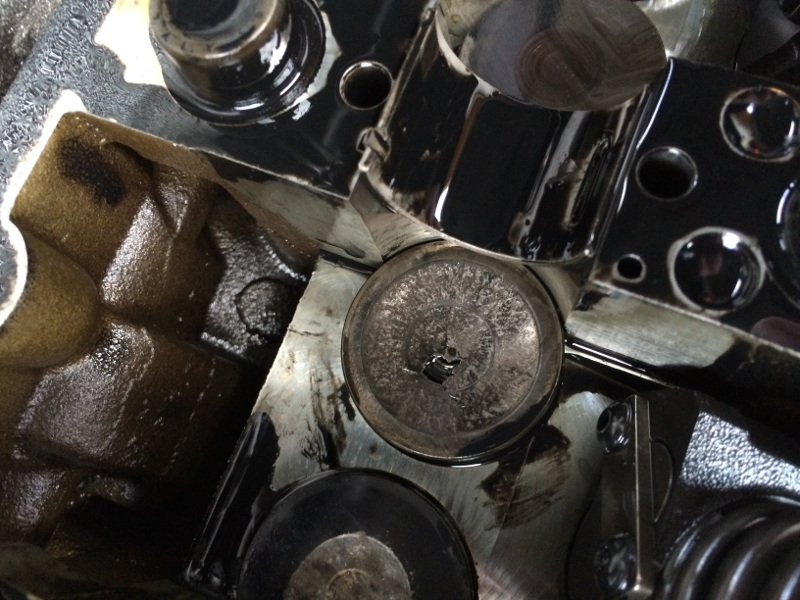

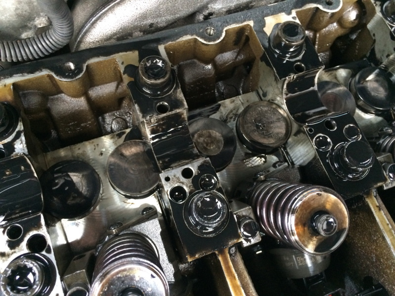

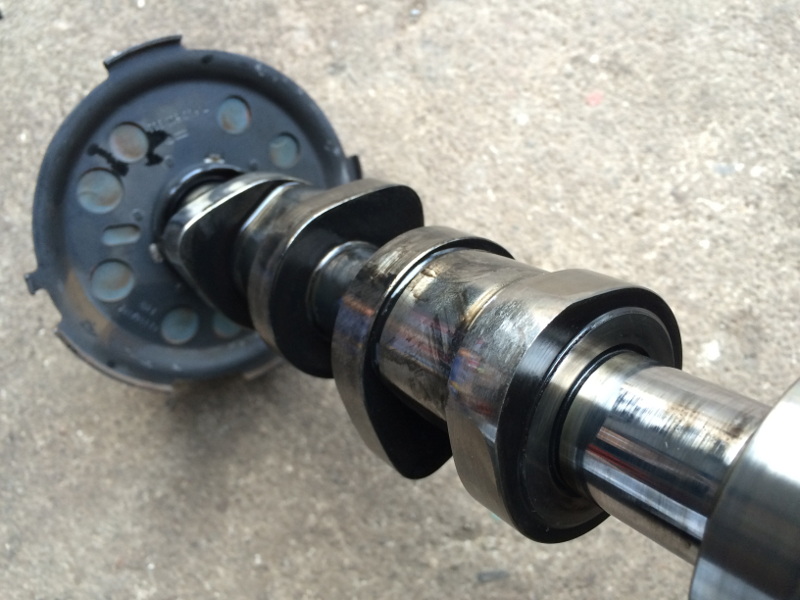

Beitrag29-01-2015, 10:29    Titel: Zitieren
Ich hoffe das mit den Links klappt:
Interessant ist auf jeden Fall, dass die Einlassstößel alle "silbrig" sind, und bis auf den 2. Zylinder eben intakt, und dass die Auslassstößel alle schwarz sind (gehärtet?) und alle angefangen haben zu verschleißen.
Schaut trotzdem alles recht gleichmäßig aus, bis eben auf Einlass 2. Zylinder.

Beitrag29-01-2015, 10:50    Titel: Zitieren
Servus Domi!
Magst Du die bitte HIER (in der Beitrags-Maske gibt's unten einen Button zum Hochladen von Dateien) zum Thema im Original hochladen, dann bleiben diese auch für die Nachwelt in paar Monaten/Jahren erhalten icon_wink.gif
Der Hydro daneben sieht aber auch nicht mehr so taufrisch aus, wenn ich das richtig gesehen habe.
