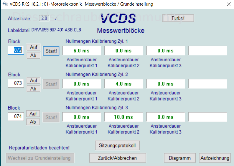

Hallo zusammen,
Am Feiertag war der BPP aus der Familie wieder im Haus, also habe ich mit Quertauschen angefangen.
Gleich zu Beginn: die zu hohe Luftmasse ist weg. Nachdem ich das Magnetventil getauscht hatte, war der Fehler ins andere Auto gewandert. Es scheint so zu sein, dass Dreck angesaugt wurde als die original Druckdose defekt ging. Interessanterweise war die Stellglieddiagnose immer OK.
Weil mir die 87-92°C KM-Temperatur einen Hauch zu niedrig erschienen, habe ich auch einen neuen KM-Sensor eingesetzt. Die Werte sind gleich geblieben.
Ladeluftstrecke mit BGS-Stopfen abgedrückt. Keine Lecks gefunden.
Ich habe nun mit meiner Frau das Auto getauscht und bin damit gestern und heute zur Arbeit gefahren (100km Bundesstraße). Vor den Problemen habe ich verkehrs- und wetterabhängig zwischen 7 und 8 Litern gebraucht. Jetzt 11,2!
[EDIT: Nachrechnen mit Tanke und Taschenrechner ergeben bei dem Auto immer 0,2-0,3 Liter mehr angezeigt wird /EDIT]
Auf der Autobahn, oberhalb von 140km/h sind die Verbrauchswerte normal, Stadt und Überland säuft er wie ein Loch. Laut Infodisplay brauche ich sowohl bei 120km/h als auch bei 160km/h mit Tempomat auf ebener Strecke 8,5l/100km. Der Absolutwert ist hier irrelevant, aber mich treibt in den Wahnsinn, dass zwischen 1500 und 2500U/min der Verbrauch nahezu 50% höher ist als gewohnt, und ich finde keine Ursache.
Ich habe mal einen Teil der Rückfahrt heute mitgeloggt. Absichtlich den Teil mit mehreren Ortsdurchfahrten, da auf offener Strecke mit 100km/h bei gleichbleibender Last alle Soll/Ist-Werte aufeinanderliegen.
Für Denkanstösse bin ich dankbar.
Ach ja, Screenshots von den Düsen habe ich auch angehängt, weil die Frage immer wieder kommt.

Hallo Bo,
die Einspritzdauern in den Kalibrierpunkten sagen nur etwas über die Funktionsfähigkeit der Injektoren aus, aber nichts zum Einspritzzeitpunkt. Hintergrundinfo:
/viewtopic.php?t=26829
Gibt ziemlich sicher bei Dir mehrere Einspritzzeitpunkte, relevant ist nur der Beginn der Haupteinspritzung.
Was macht die Kraftstofftemperatur? Simple Dinge wie Kraftstofffilter schon geprüft/getauscht (unzureichende Kraftstoffzufuhr).
