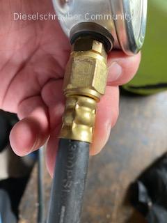

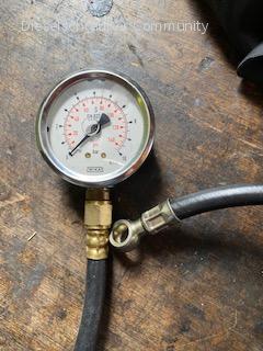

Ja das muss so sein.Für eine ordentliche Messung des Vorlaufdruckes an dem Pumpentyp brauchst Du entweder das originale VAS 5187 oder ein ordentliches Manometer aus gutem Hause mit Glyzerinfüllung und verpressten Schläuchen.
Sonst kommt da nur Murks raus.
Und denk daran, Kraftstoff im Rücklauf direkt am Zylinderkopf kann sehr heiss sein.Wenn Dir an so ein Schlauch bei dieser Messung abfliegt siehst Du nicht nur wie begossener Pudel aus,Du kannst auch ohne weiteres Verbrennungen davontragen.7,5 bar Druck und mehr sind auch nicht wenig.
Die Narben bleiben für immer.
Stichwort:"Manometer mit verpressten Schläuchen"! keine Schlauchschellen!Und keine durchsichtigen Plastikschläuche an dem Manometer,sondern solche mit Gewebeeinlage die den Druck aushalten.
