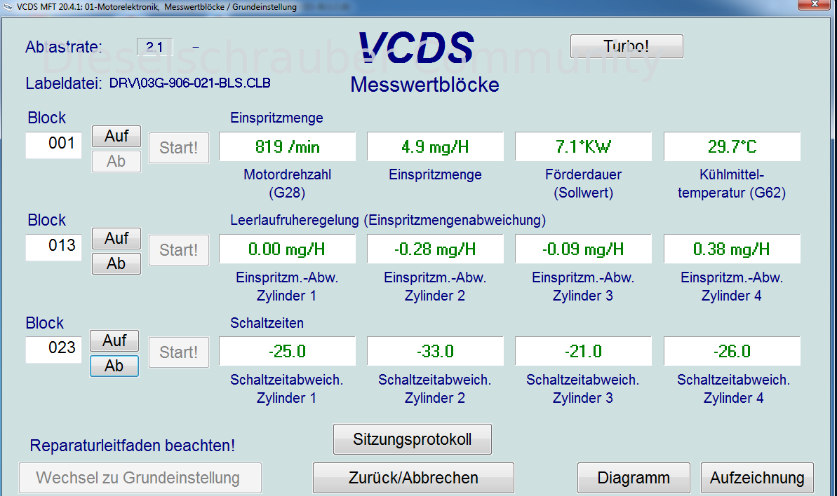

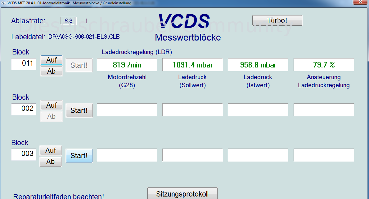

Zum Messen der Kompression bin ich noch nicht gekommen, jedoch habe ich die Messwertblöcke mal erfasst und hänge diese an.
Mir persönlich fällt dabei nichts auf.

dem Soll/Ist Unterschied beim Ladedruck im Leerlauf würde ich erst mal keine Bedeutung beimessen. Wichtig ist, daß bei Bedarf sauber nachgeregelt wird.
Die Laufunruhe und die Schaltzeiten sind als Momentaufnahme auch gut. Bleiben die Werte auch über die Zeit konstant, auch wenn der Motor ruckelt?

Die Werte sind konstant und der Motor hat auch Leistung ....
