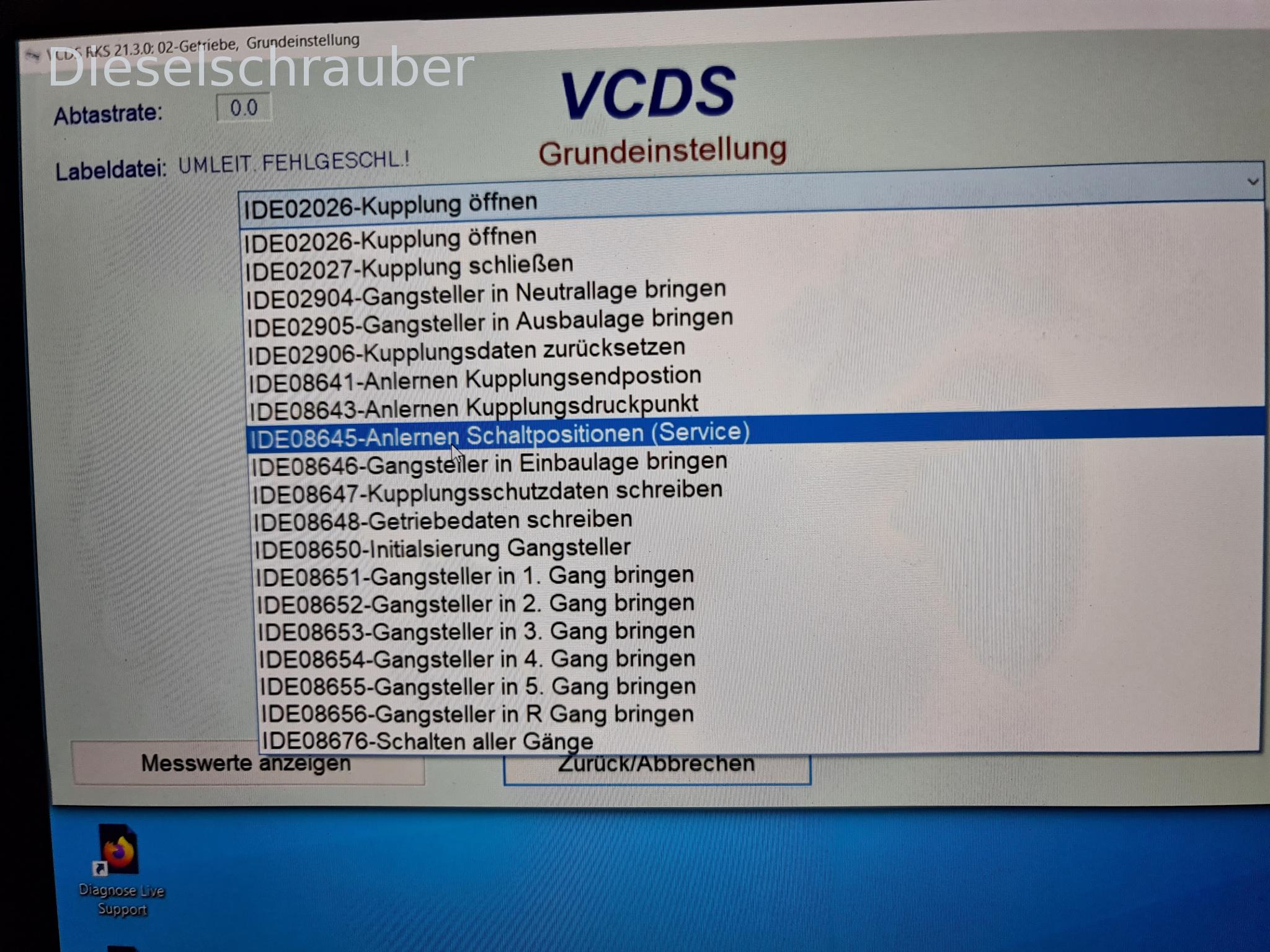

Dies sind meine Grundeinstellungen

Kann man den Fehlercode Grundeinstellung nicht durchgeführt nicht irgendwie anderst löschen? Vielleicht gibt er dann alles wieder frei.
Gruss Peter
Beiträge: 18114
Beitrag24-10-2021, 17:19    Titel: Zitieren
diysee9470 hat folgendes geschrieben:
Gruss Peter
Hallo Peter,
leider nicht. Ist die Grundeinstellung begonnen, muss diese zu Ende gebracht werden.
Wenn ich neue Informationen habe, melde ich mich im Thema.
PS: Ich weiß nicht, ob es einen Einfluß hat, vermute eher nicht. Dennoch würde ich an Deiner Stelle das VCDS 21.9 aus dem Kundenkonto installieren.

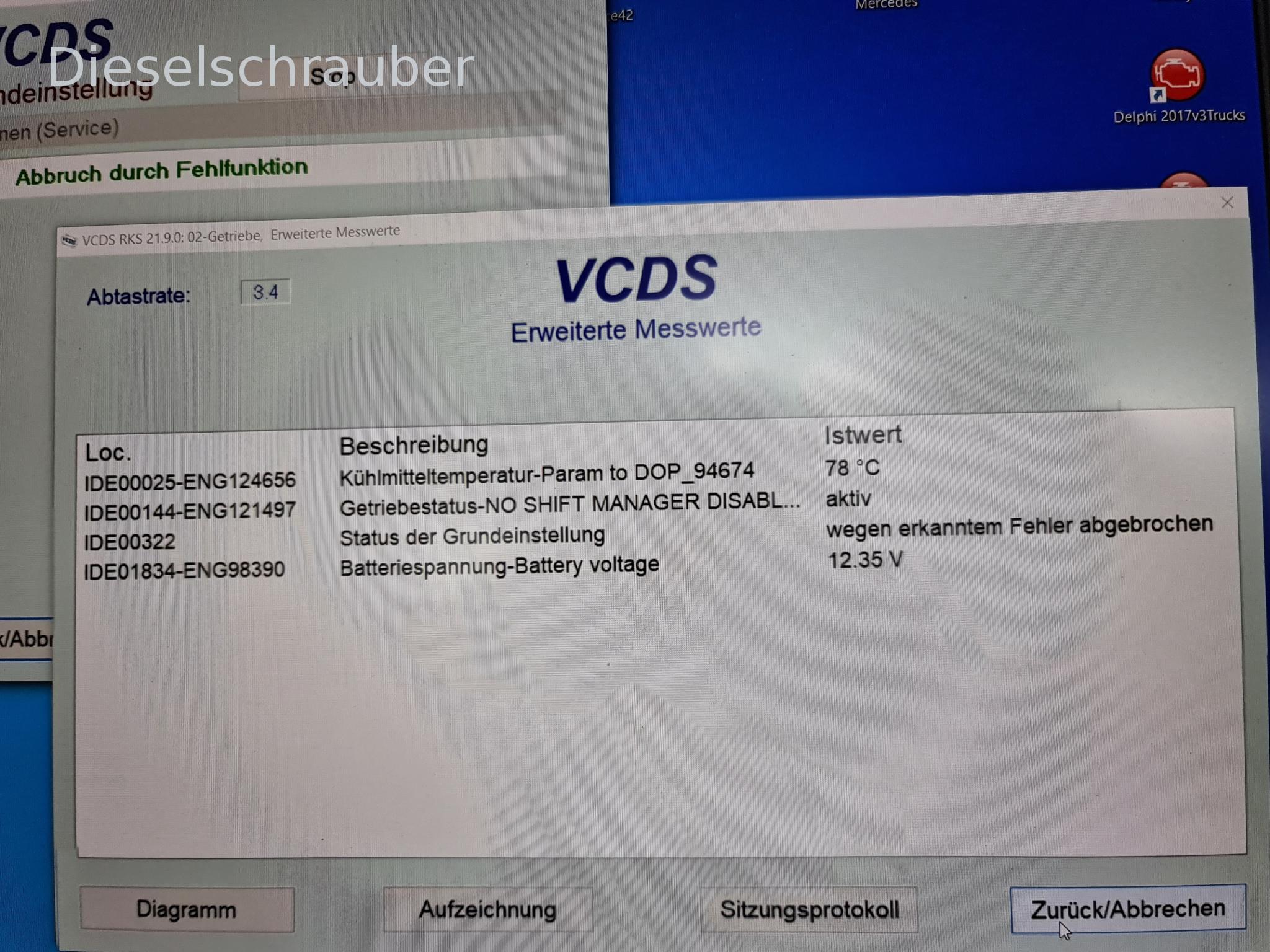

Beitrag24-10-2021, 17:25    Titel: Zitieren
Hallo Rainer
Hab schon das Update gemacht, ist ein altes foto.
Gruss Peter

In der geführten Funktion von Volkswagen läuft vermutlich eine Sequenz von Grundeinstellungen ab, die Du mit VCDS nur eins nach dem anderen abarbeiten kannst, aber eben in der richtigen Reihenfolge.
Der amerikanische Fred liefert schon einiges an Information und könnte gut zu Deinem Problem passen, man muß vielleicht nur die Puzzleteile richtig anordnen. Man muß sich da vorsichtig herantasten, also erst mal keine weiteren Einstellungsversuche
Stelle doch zunächst die erweiterten Meßwerte aus dem Fred (Kopie unten) zusammen und mache ein Bild davon. Vor dem " > "Zeichen ist der Istzustand des amerikanischen Users, danach der Sollzustand.
IDE03393-ENG121518,Selector lever position-Gear lever input signal Malfunction > neutral
IDE00090-ENG121515,selected gear-TEXT TABLE: GEAR invalid > Neutral 1-2
IDE08296-ENG121515,Target gear-TEXT TABLE: GEAR invalid > Neutral
IDE05402-ENG121492,Driving mode-Text Tabel: Drivng Situation KEINE_SYSTEMFREIGABE
IDE00144-ENG98540,Transmission status-engaged not active > active
IDE00144-ENG121498,Transmission status-Initialisation of gearbox mode is active active > not active
MAS04894,Operating mode GET_INIT_KURZ > Normal oper.
IDE08304-ENG123376,Adaptation state of transmission module-Einlernstatus Getriebe nicht eingelernt > Getriebe eingelernt
IDE08337-ENG98878,Replacement measures group 2-Red warning lamp active > not active
IDE00145-ENG99141,Clutch status-Clutch State closed > open

Beitrag25-10-2021, 8:32    Titel: Zitieren
Hallo Herbert
bei mir sieht es so aus
gruss

Beiträge: 4627
Beitrag26-10-2021, 17:02    Titel: Zitieren
mein Eindruck ist, daß das Getriebesteuergerät kein Problem mit der Kupplung hat, sonder "nur" mit der Gangstellung.
Im weiten Netz der Welt findet man zumindest in englischsprachiger Version ein SSP 512 "Automated 5-Speed Manual Gearbox 0CT". Darin gibt es auch einen Abschnitt "Basic Adjustment of Gear Actuator". Leider nur mit dem Prinzip der gestarteten Grundeinstellung.
Trotzdem sollte das zutreffen.
Die Frage sind die von mir vermuteten Voraussetzungen.
- Zündung ein;
- Feststellbremse fest;
- Kupplung über Grundeinstellung geöffnet;
- Gangwählhebel in Ruheposition, also Mitte;
Weiter könnte es sein, daß der Gangwahlhebel im Getriebe auf die Ausbauposition gestellt sein muß (Abschnitt Service im SSP).
Magst Du uns noch sagen, was für Arbeiten Du am Getriebe gemacht hast? Vielleicht ergibt sich da ein Hinweis.
Die Werte aus dem amerikanischen Fred (Suchen und wählen Sie: 21 450 1834 4894 8304) sagen mir (noch) nichts.

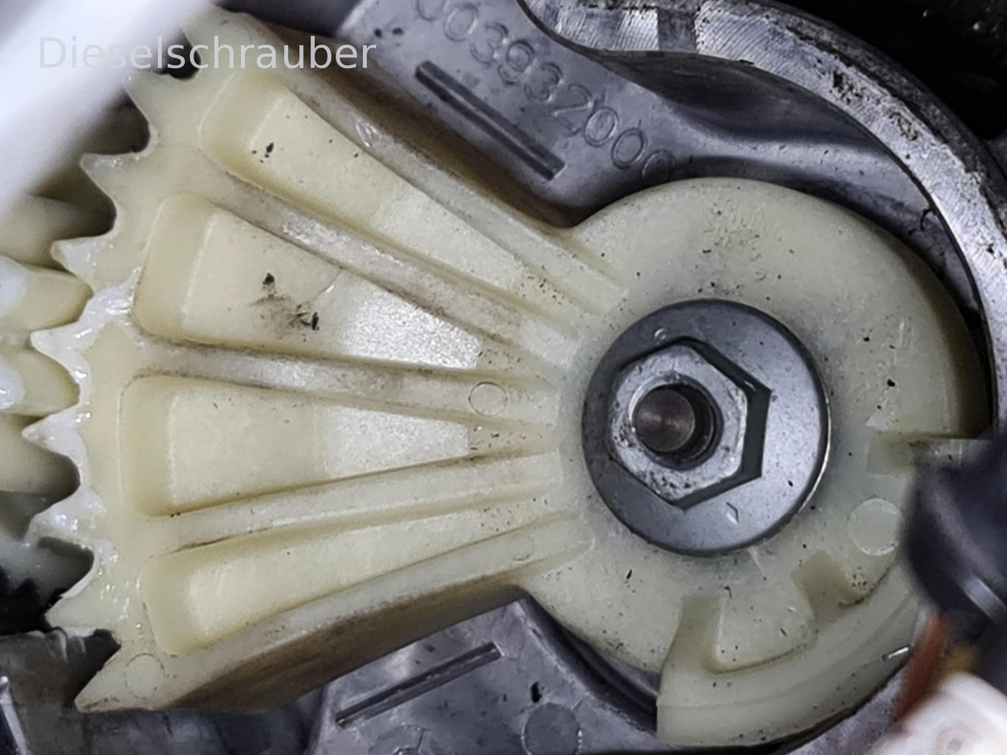

Kurz was neues..
Hab den deckel geöffnet und kontrolliert ob der getriebesteller in ausgangslage ist. Sieht man auf dem eingefügten bild. I.o.
Dann hab ich das anlernprogramm mal laufen lassen..
Das zahnrad bewegt sich nach links und rechts und hoch und runter und die kupplung ist wärend des vorgangs gedrückt.
Handbremse fest, wählhebel in tiptronic stellung
Leider ohne erfolg.
Was ich komisch finde, ist das drinnen immer N blinkt..
 Dateigröße:  1.54 MB
 Angeschaut:  530 mal
