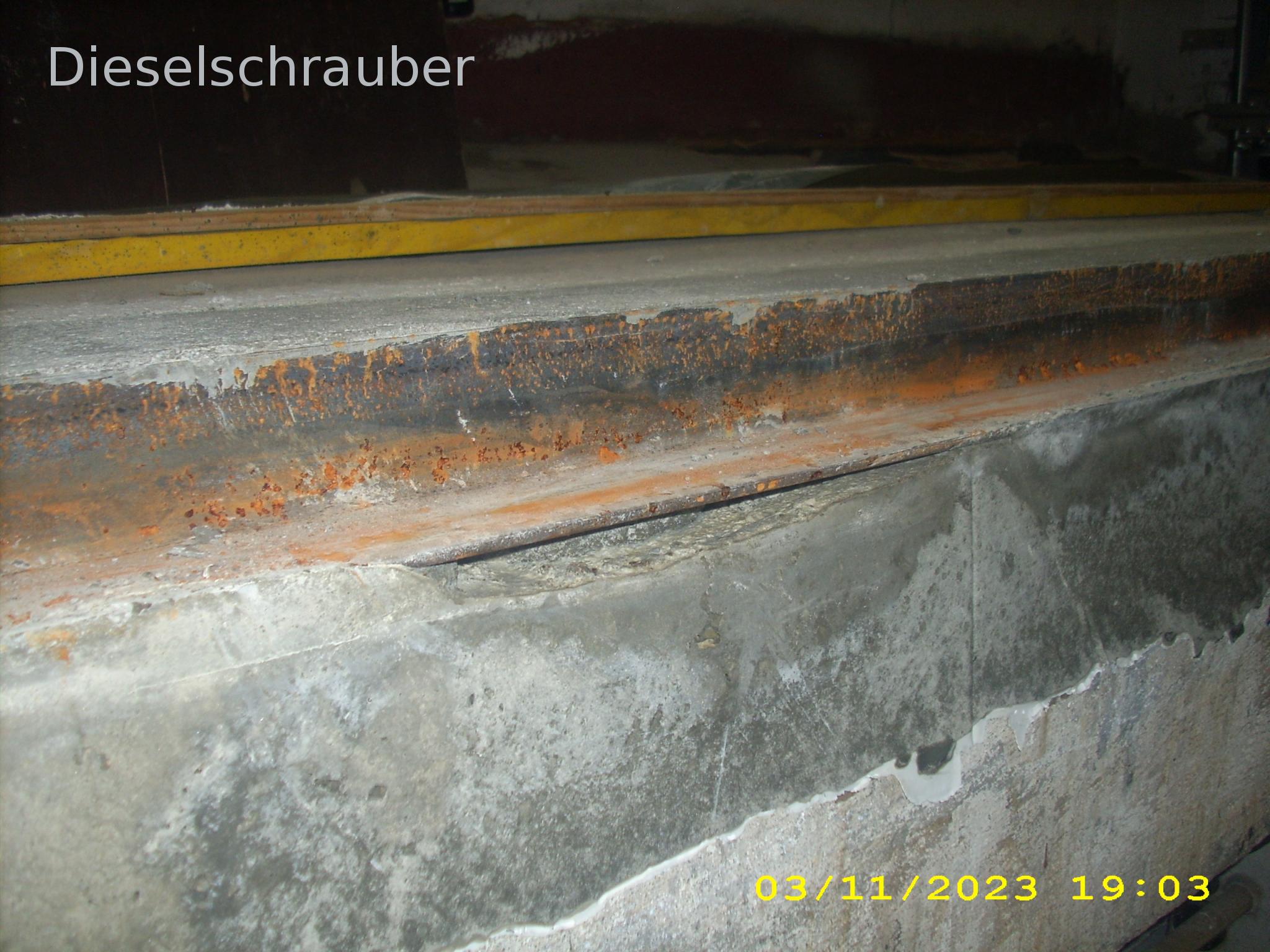

Quellmörtel ist auch so eine Sache. Eigentlich ein Sch...zeug.
Rein zufällig hatte ich vorige Woche damit zu tun. Das erste Mal im Leben.
Also das ist ganz komisches Zeug...
Ich hatte ja kürzlich den Rand meiner Arbeitsgrube neu gemacht.
Da war ein Fehler im Beton, aufgrund vermutlich einer Luftblase, die nicht raus konnte.
Foto.
Ich hab von Quellmörtel schon gehört, und mir mal einen Sack geholt. Aus dem Baustoffachhandel.
Im Internet nachgesehen, ist jetzt nicht ganz eindeutig, ob der wirklich quillt.
Das von den 10% hab ich auch gelesen, andere schrieben, der quillt nur soviel, wie normaler Beton schrumpft.
Ich hab dann diesen Spalt bei mir zugekleistert damit.
Erst hab ich das Zeug wie relativ trockenen Mörtel angerührt, das Zeug ist dann sofort so fest geworden, dass ich es mit der Kelle im Eimer kaum noch rausbekommen habe. Ist auch relativ grobkörnig.
Als ich das dann in den Spalt reingestopft habe, ist das wieder dünn wie Wasser geworden, und einfach rausgelaufen.
Dann hab ich nochmal genau nachgelesen, und das Zeug wie angegeben richtig erdfeucht angemischt, also in den Eimer, nur ganz leicht mit der Blumensprühkanne eingenebelt, und umgerührt.
Das war dann so feucht oder ehr trocken wie ein Sandhaufen draussen,
so hab ich das dann auch in den Spalt reingestopft.
Das ist dann wieder bedrohlich nass geworden (von selbst! ) aber gerade nicht mehr rausgelaufen.
Am nächsten Tag war das bombenfest, Schwundrisse gab es auch nicht.
Aber bei 10% Quellung müsste ja was rausgekommen sein,
war aber nicht so.
Das sah genau noch so aus, wie ich das reingestopft habe.
Kann auch sein, dass ich da Müll gekauft habe, oder es noch anderes gibt,
aber es war eben aus dem Fachhandel, und hatte auch einige Prüfsiegel, sowie eine Zulassung von der Eisenbahn.
Quellvergussmasse / Unterstopfmörtel nennt sich das Zeug.
Umgangssprachlich Quellmörtel.

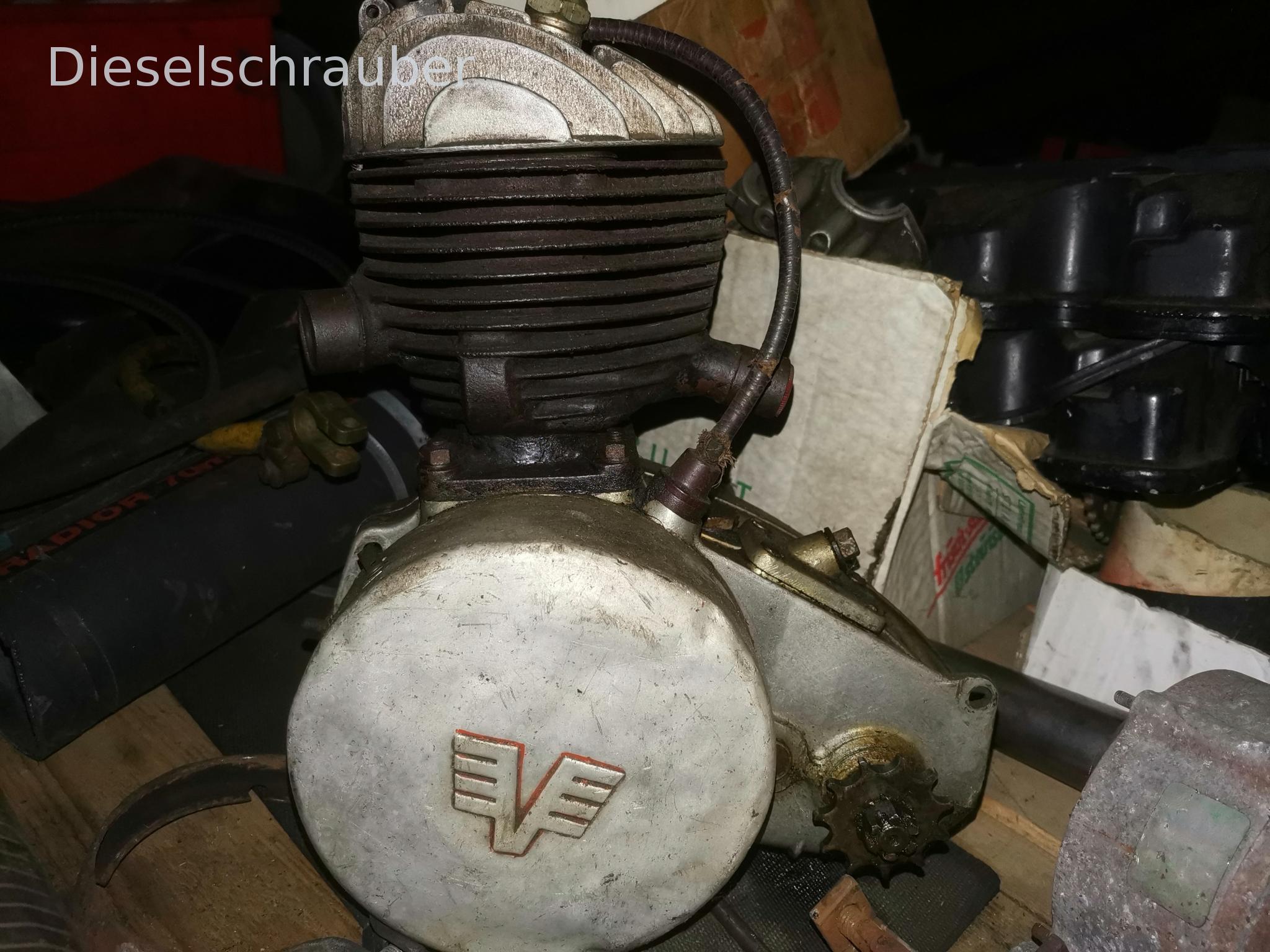

Bei nen Kumpel im Dachboden seines verstorbenen Schwiegervaters rumgekramt, und es ist ein alter, vermutlich Mofamotor zu Vorschein gekommen.
Hat irgendjemand ne Ahnung, was das für ein Hersteller ist bzw wo verbaut wurde? icon_evil.gif

schätze von der Bauart her älter als 1960. Leistung bei dem mikrigen erkennbaren Überströmer geschätzt 1-1,5PS.
Das Logo sagt mir leider nichts.

So in der Richtung hätte ich auch getippt. Leider keinerlei Typenschild oä dran. Internet Bildersuche hat hat leider auch nix ausgespuckt... icon_cry.gif

Der Motor ist von Victoria Zweirad Union, von welchem Modell weiß ich leider nicht.
