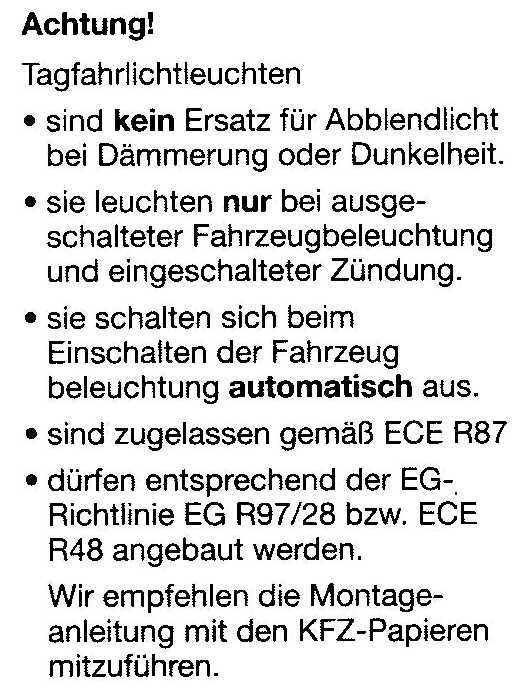

Beitrag13-10-2003, 21:09    Titel: Zitieren
So...
es ist nichtmal eine ABE, sondern eine Zulassung nach ECE R87.
Hier mal der entsprechende Teil aus der Montageanleitung:

Beitrag19-10-2003, 15:26    Titel: Zitieren
Hi Rudi,
(verspaetet) Danke fuer den Scan... ich hatte meine Frage aber ein wenig unklar formuliert. Du hast doch dem Bild zufolge diese Universalteile von Hella - die muessen natuerlich auch fuer jedes Auto zugelassen sein.
Ich meinte das mit der ABE fuer die Einbauversion fuer den G3 (die neben die Blinker kommen), denn wenn die auch allgemein erlaubt sind, dann koennten die durchaus auch am 6K passen.
Viele Gruesse,
Jan
