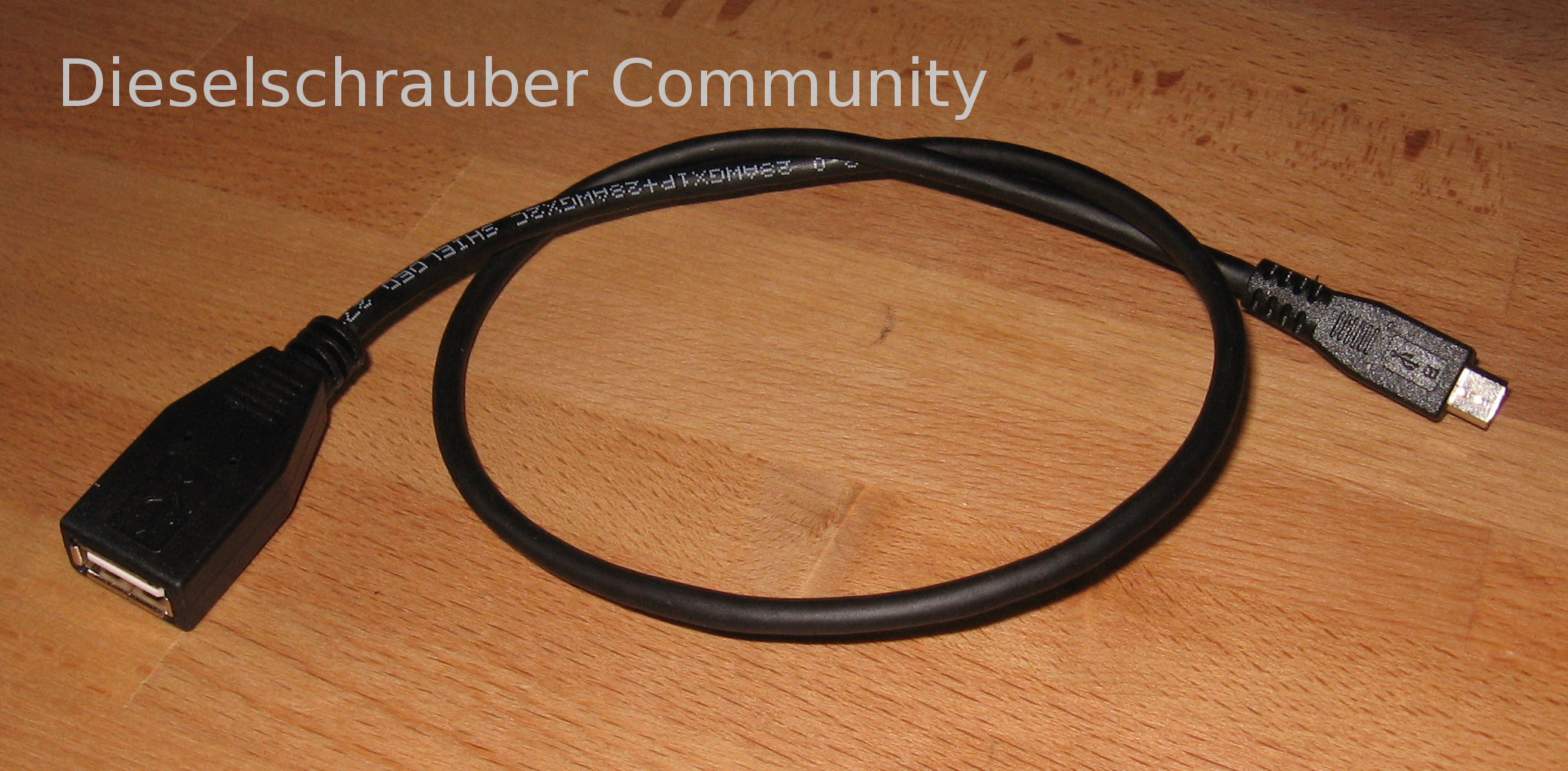

Hi Brezelmann,
ich gehe davon aus, das Galaxy Tab S2 hat eine Micro-USB Buchse, korrekt?
In dem Fall wäre so gut wie jeder mechanisch brauchbare Steckeradapter nutzbar, es sind einfach nur 2 Stecker (Micro-USB-Stecker und USB 2.0 Typ A Buchse) und ein Kabel dazwischen.
