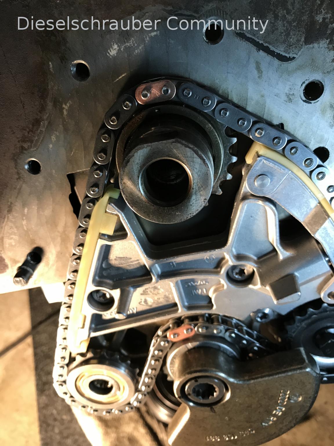

Also das Zahnrad in der Mitte des Bildes 2230 sieht auch schon arg abgenudelt aus. Aber das müßtest Du ja wegen des fehlenden Zahns eh mit ersetzen. Dass die Halterung des Hydro Kettenspanners (2230, oben rechts) abgebrochen ist, hast Du gesehen?

Hi!
Ja, habe ich schon alles realisiert. Wird alles ersetzt!
Danke für den Hinweis und sorry für die späte Rückmeldung!

Dass ich schon mal geschrieben habe, dass vielleicht ein zu hoher Öldruck die Ursache sein könnte, besonders so wie die Ketten-Spannschiene aussieht, hast Du hoffentlich noch im Hinterkopf.
Ich schreib das nur, weil es bei den VR6 Motoren mal ähnlichen Ärger gab. Da waren natürlich Ketten einer ganz anderen Dimension drin, die sind nicht gerissen.
Aber da hat es die Spannschienen abgerieben und die Späne davon haben im schlimmsten Fall das Ölpumpenansaugsieb verstopft.

Deine Anmerkung habe ich schon noch im Hinterkopf.
Ich hoffe nun allerdings erst einmal, dass ich es nicht mit einer defekten Ölpumpe zu tun habe.
Wäre der Verschleiß an der Spannschiene in Anbetracht der Laufleistung (380.000 km) nicht auch irgendwo normal?
Das Ansaugsieb erneuere ich mit dem Schwalldingens gleich mit, da ich letzteres beim Ausbau beschädigt habe.

Die Laufleistung ist schon extrem, da kann bei jedem Motor alles mögliche passieren.
Die Spannschiene sieht in meinen Augen aber so aus, als wäre da in einer kurzen Zeit irgendwas schlimmes passiert.
Weil das so angefressen aussieht, ein normales gleichmässiges Verschleissbild sieht nach meiner Meinung anders aus.
Aber wenn du das im Hinterkopf hast, mit dem Öldruck, denke ich, haben wir hier alles mögliche für dich getan.

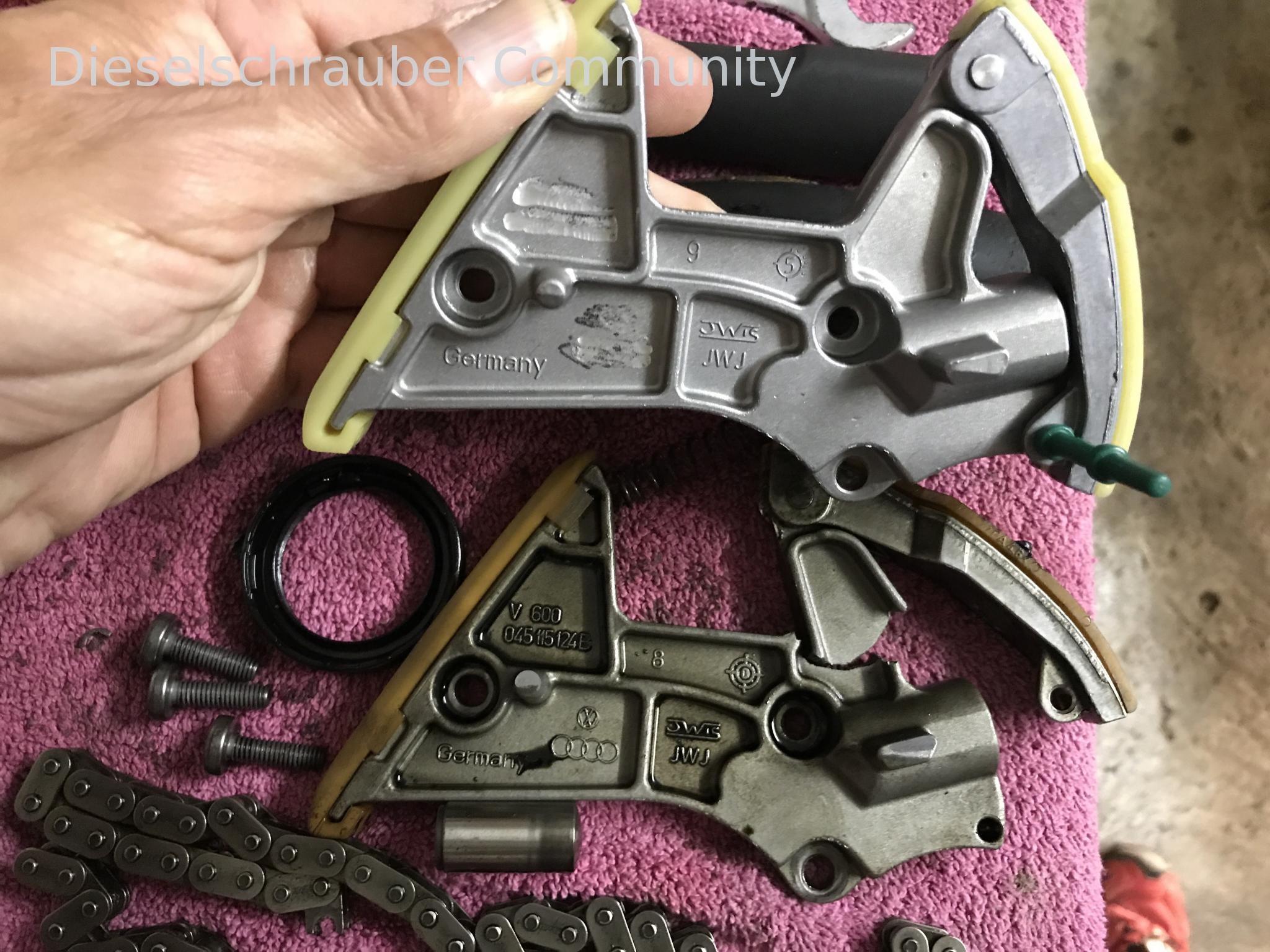

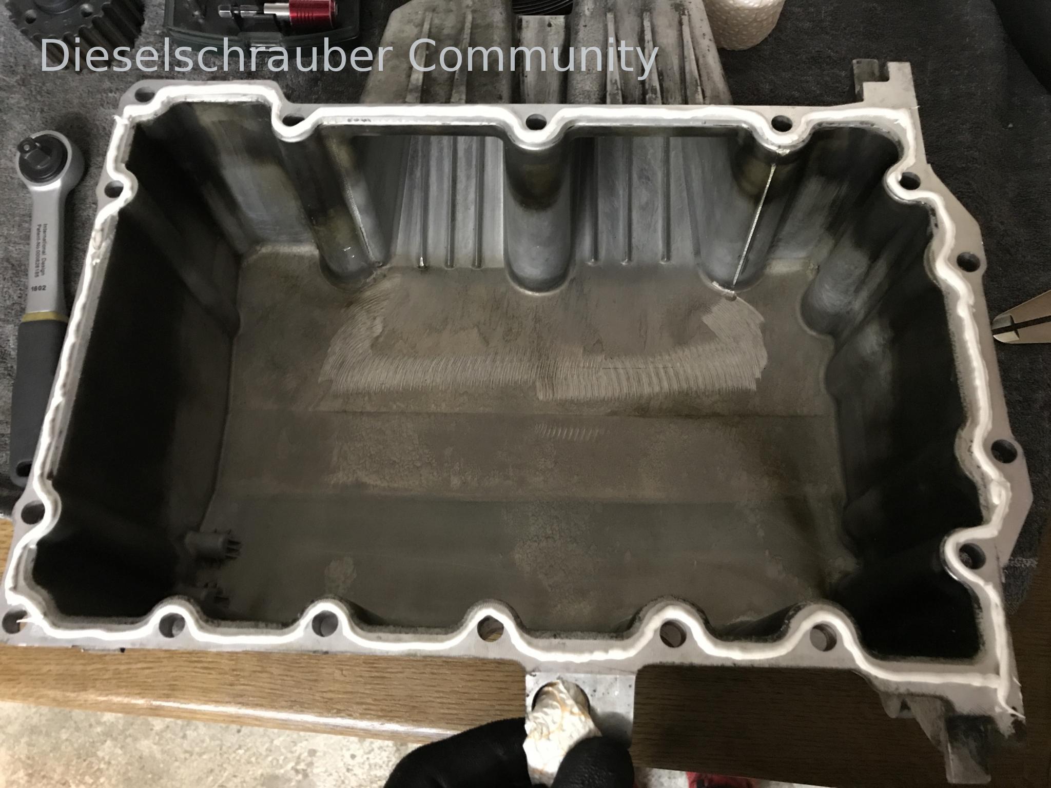

Hallo Jungs und Mädels,
ich bin mit dem Polo nun 1000 km gefahren!
Der Turbolader scheint es überlebt zu haben, alle anderen Teile hoffentlich auch!
Euch allen herzlichen Dank für die Hilfe - das hat es mir echt einfacher gemacht!
Und nun noch ein paar Fotos für die Interessierten:
 Wenn man Febi kauft, bekommt man "VW-Teile"! :-)
