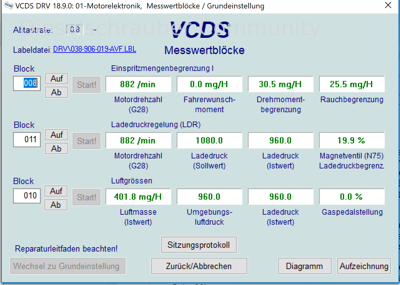

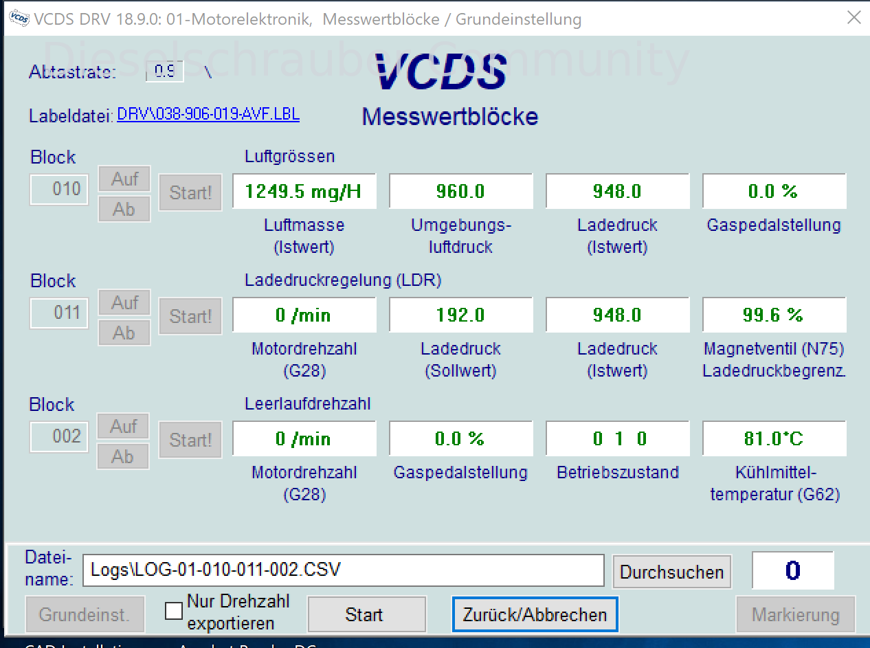

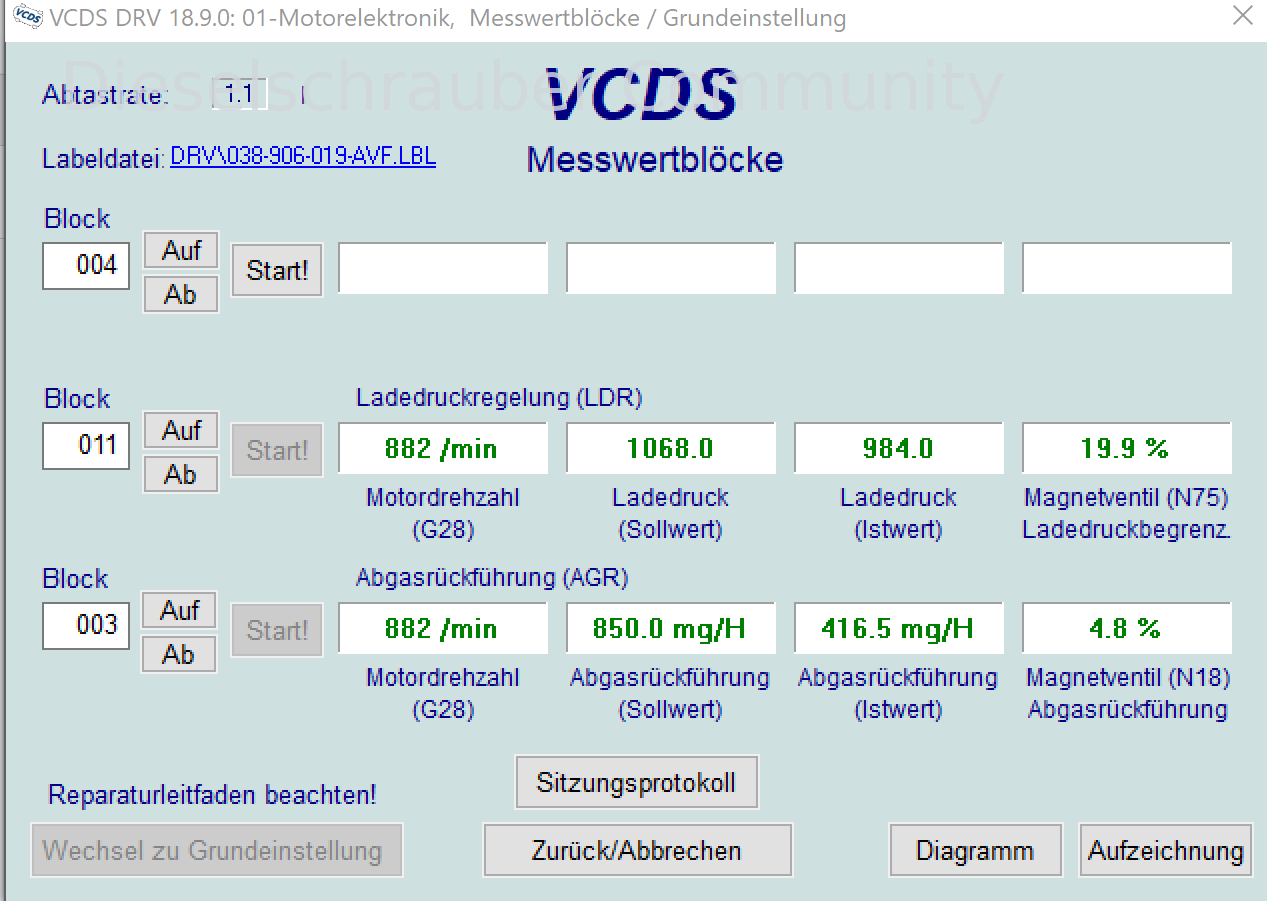

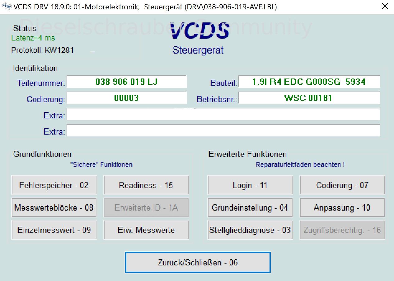

Beitrag09-12-2018, 12:02    Titel: Logfiles Zitieren
Ich wollte eben neue Logfiles erstellen, welche aussagekräftiger sind. Jedoch fand ich trotz Bedienungsanleitung diesen "Turbo" Knopf nicht. Screenshots sind im Anhang. Ist evtl. mein Motorsteuergerät zu alt dafür? VCDS ist aktuell.
Beste Grüsse,
Tobias

Schneller Loggen: EDC15 (zu altes Motorsteuergerät) könnte das Problem sein.
