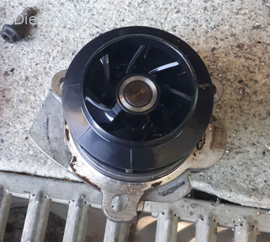

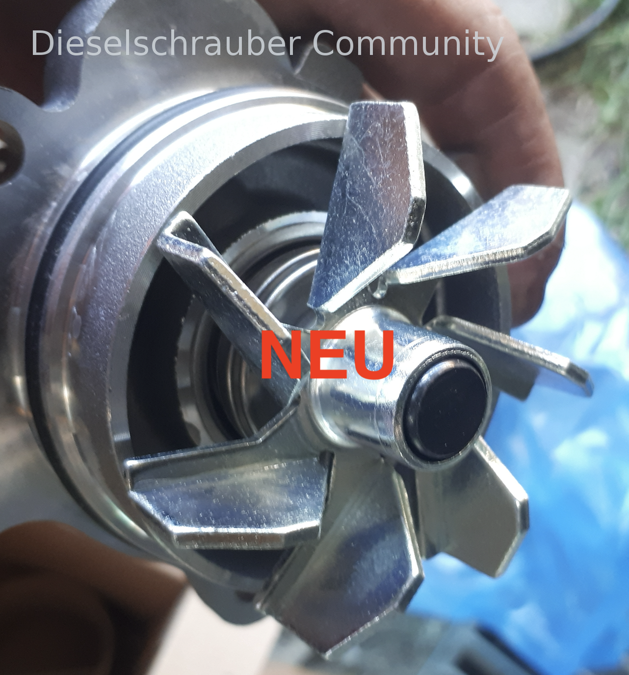

Die Wasserpumpe habe ich ebenfalls mitgewechselt (alt/neu siehe Bilder). Die neue hat ein anderes Schaufelrad, was aber kaum einen derartigen Verbrauchsunterschied ausmachen sollte? Das ganze Zahnriemenset ist von Contitech, der Poly-V-Riemen inkl. der Rollen auch.
