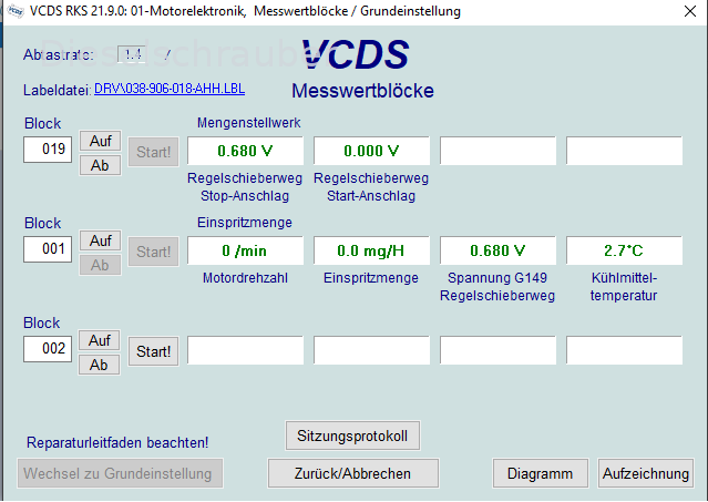

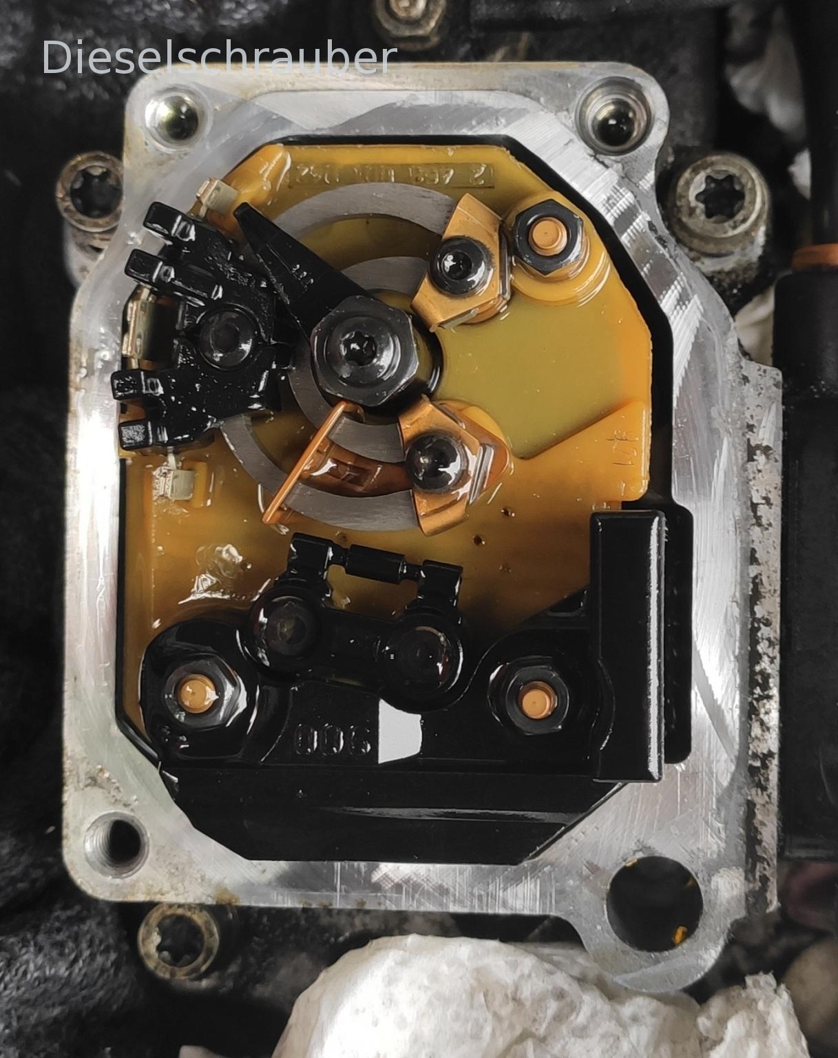

So weiterer Zwischenstand,
die Fehler von vorhin, sind beseitigt, waren wohl Stecker nicht zu Ende angeschlossen.
MSW habe aufgemacht, Foto anbei, auch ausgelesen, kein Fehler, nur die Werte sind jetzt etwas anders, bei MWB 019 immer noch keine Werte vorhanden.
Bin jetzt ratlos, wie es weiter gehen soll...

Beitrag25-01-2022, 11:38    Titel: Dichtungswechsel VP37 Audi A4 1,9tdi AHH Antworten mit Zitat
Zur Durchführung eines Autoscan im Menü den Fahrzeugtyp auswählen...
Die Start/Stop Anschlagswerte des Mengenstellers der VP Einspritzpumpe findet man immer im Meßwertblock 019 (nur einige alte 1Z können das nicht).
Die Vergleichswerte gibt´s z.B. hier:
- https://www.dieselschrauber.org/Solldaten_4_Zylinder_VE.html
- https://www.t4-wiki.de/wiki/Messwertblock
Wenn der obere Anschlag statt eines positiven Werts (höher als der untere Anschlagswert) 0 V zeigt, ist etwas oberfaul. Es wurde ja wohl auch an einzelnen Drähten der Verkabelung "gearbeitet". icon_idea.gif
Und da weiß aus der Entfernung keiner mehr weiter.

Beitrag26-01-2022, 21:56    Titel: Dichtungswechsel VP37 Audi A4 1,9tdi AHH Antworten mit Zitat
Hallo Herbert,
mit Autoscan werde ich am Wochenende probieren, ob das funktioniert.
Mein Audi mit dem Motor AHH hat kein 1Z, bzw. unter dem Link in der Tabelle mein Motor nicht dabei, daher die Werte im MWB 019 sollte geliefert werden. Ich habe so ein Verdacht, wenn im MWB 019 kein Wert geliefert wird, dann kann das nur eins bedeuten, irgendwo ist Unterbrechung von Spannung, werde auch am Wochenende versuchen das herauszukriegen, ich weiß zwar noch nicht wie, aber versuche erst mal optisch, ob was zu sehen ist. Mal schauen, werde dann berichten, ob ich weiter gekommen bin.
