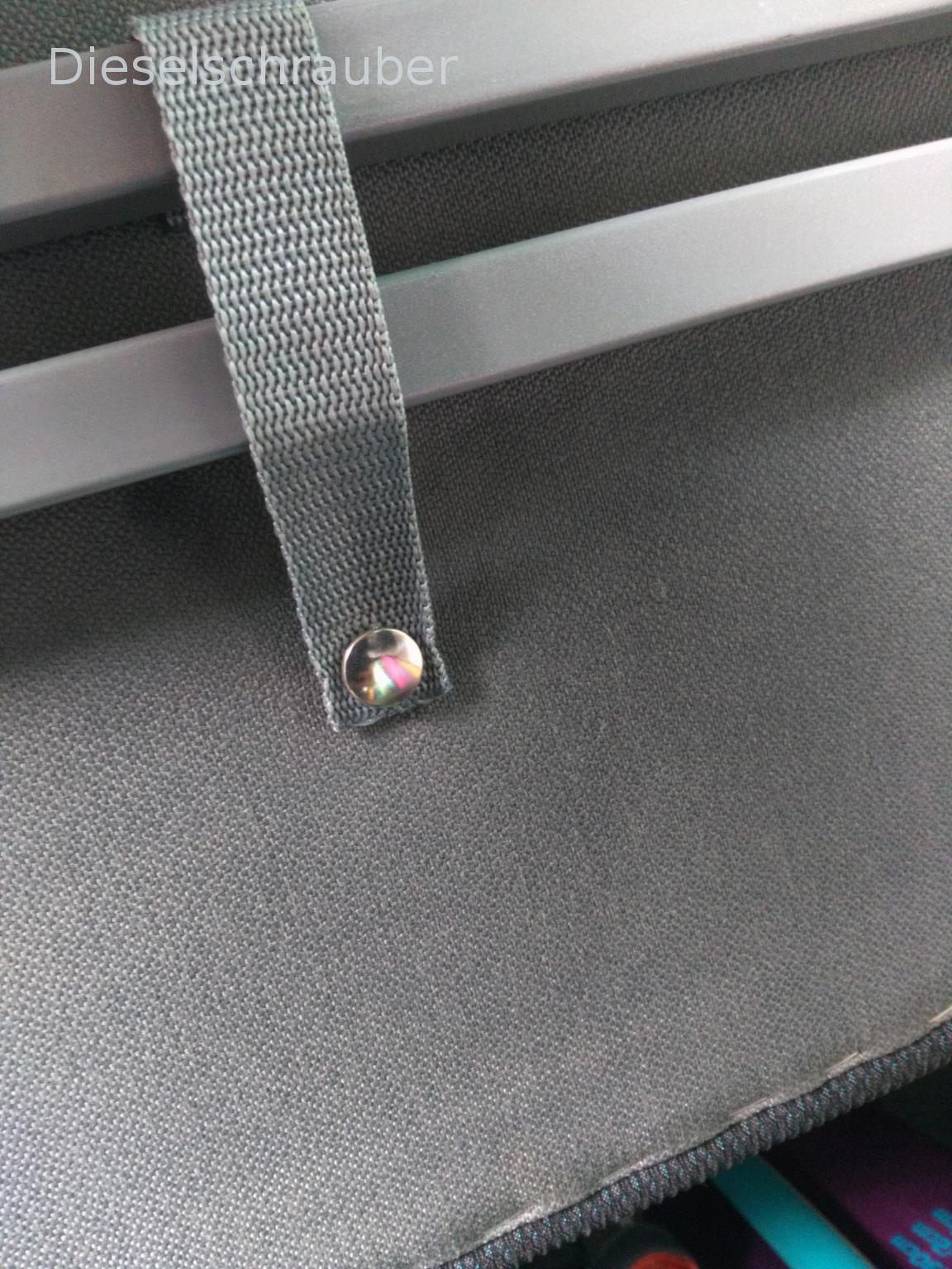

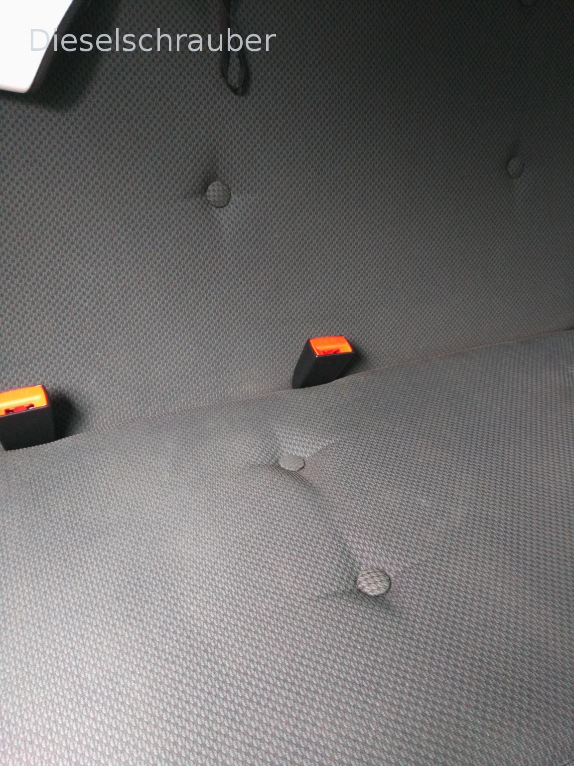

Bin jetzt der Polsterknopf-Versteher. 😅
Bei der tollen Rückbank im Bus hatte sich wieder ein Polsterknopf gelöst. Deshalb musste ich heute erneut an die Rückbank, der Polsterknopf ging glücklicherweise nicht verloren.
Hier der Link zur aktualisierten
Polsterknopf Reparatur Anleitung

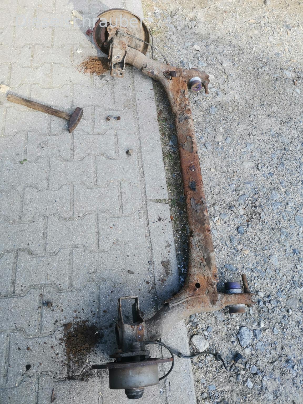

Hinterachse an meinen A4 B5 getauscht.
Nach ca 7Jahren erst jetzt festgestellt, ich habe nichtrostende Bremsleitungen verbaut (Kuniver?) icon_smile_thumb_up.gif

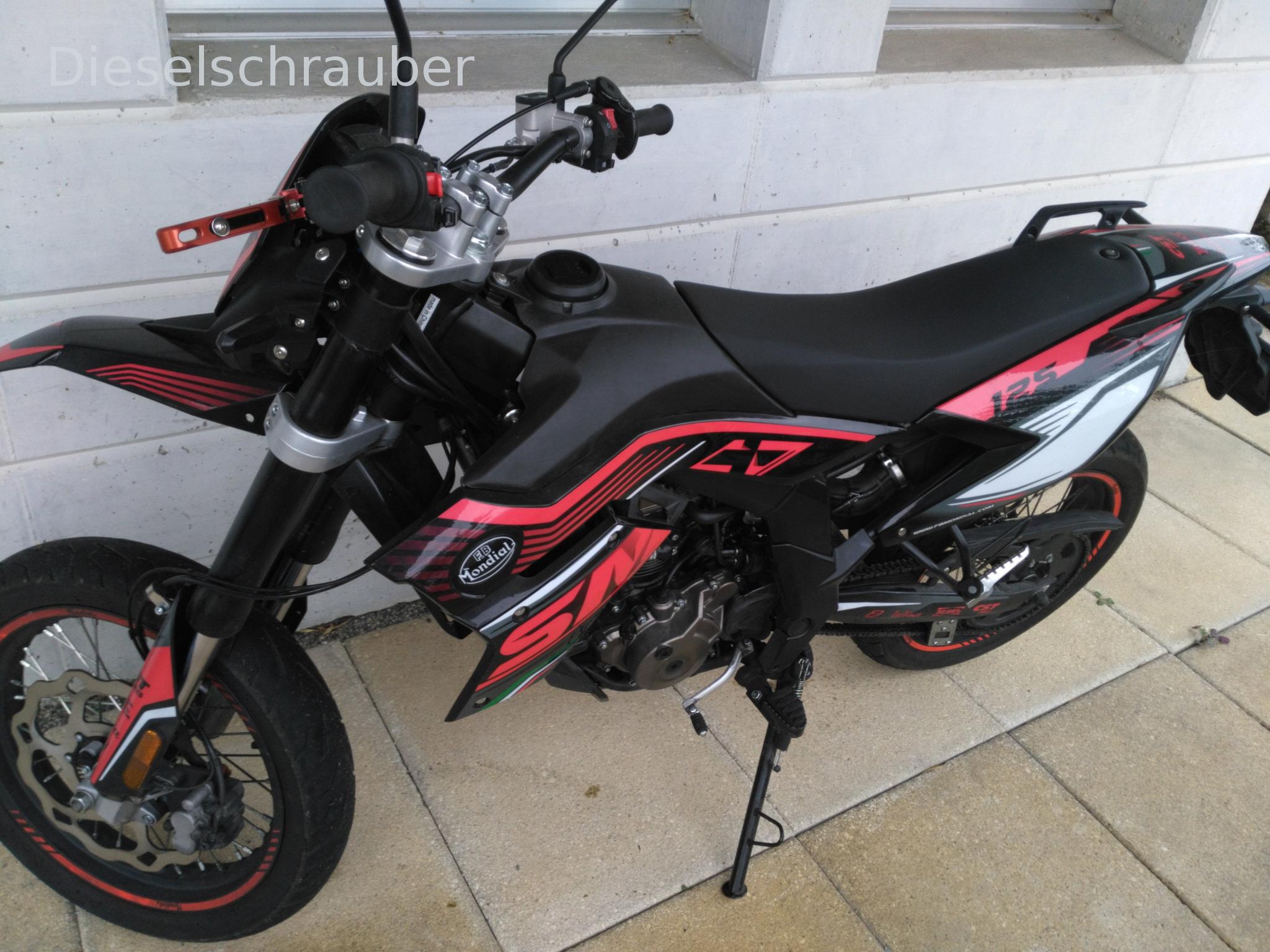

Beitrag13-07-2024, 15:18    Titel: Und was macht ihr so? Antworten mit Zitat
Moped bereit für den Sommer gemacht.v😅 Sommer leider nicht in Sicht.
Da am T6 noch nicht mal 13.000km seit dem letzten Service abgespult wurden, kann der Service auf den Herbst verschoben werden. 😃

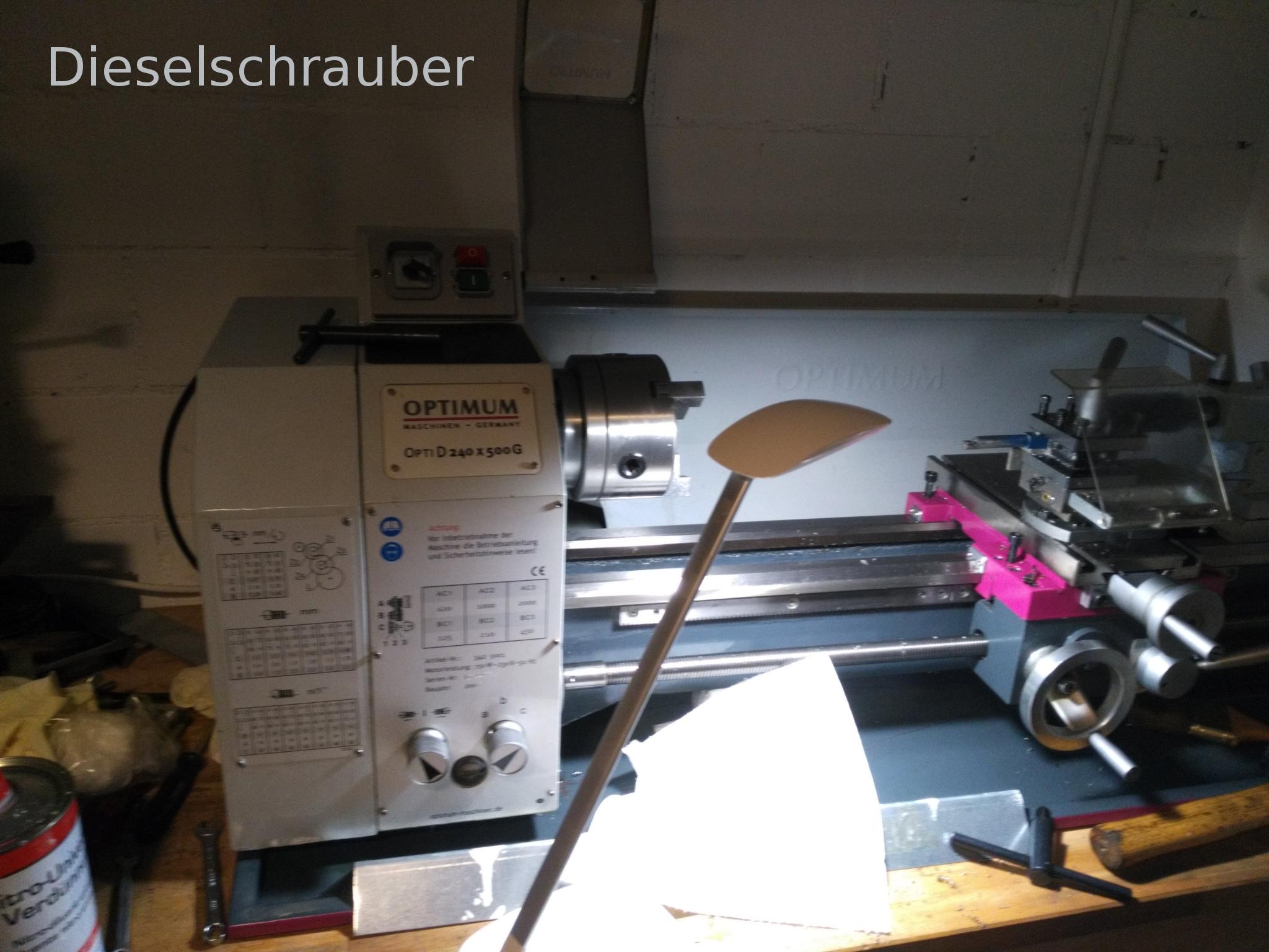

Beitrag26-08-2024, 19:56    Titel: Und was macht ihr so? Antworten mit Zitat

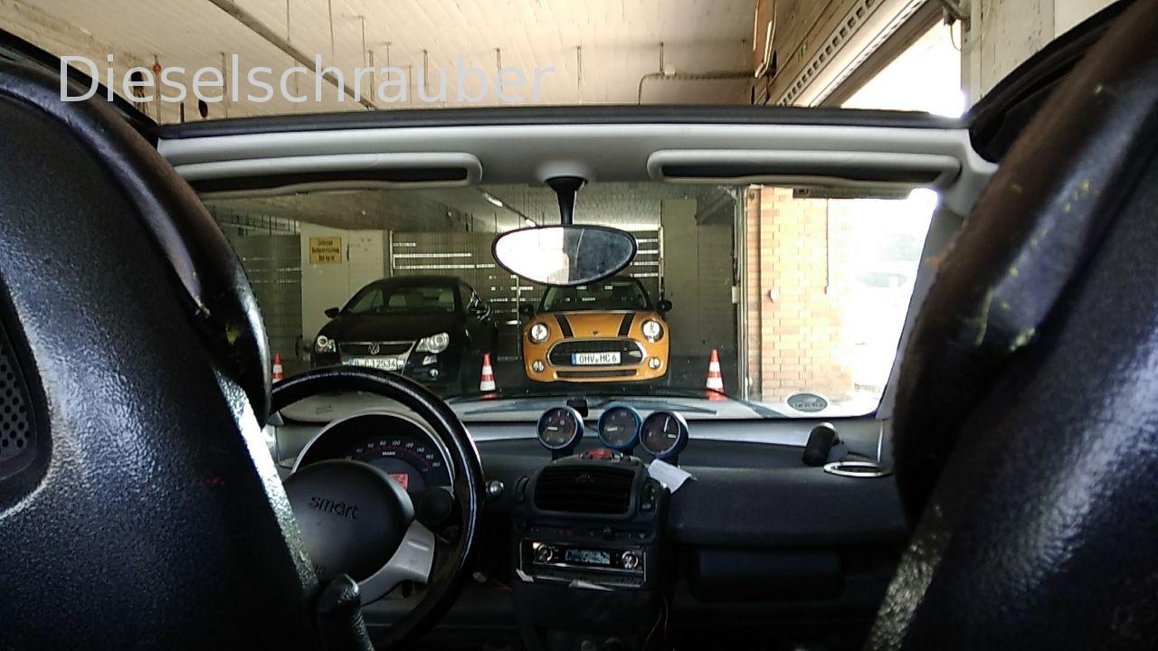

Adapter für Felgenwuchtmaschine (nicht meine) passend gedreht. 😃 Die Drehbank wurde nun endlich mal wieder benutzt.

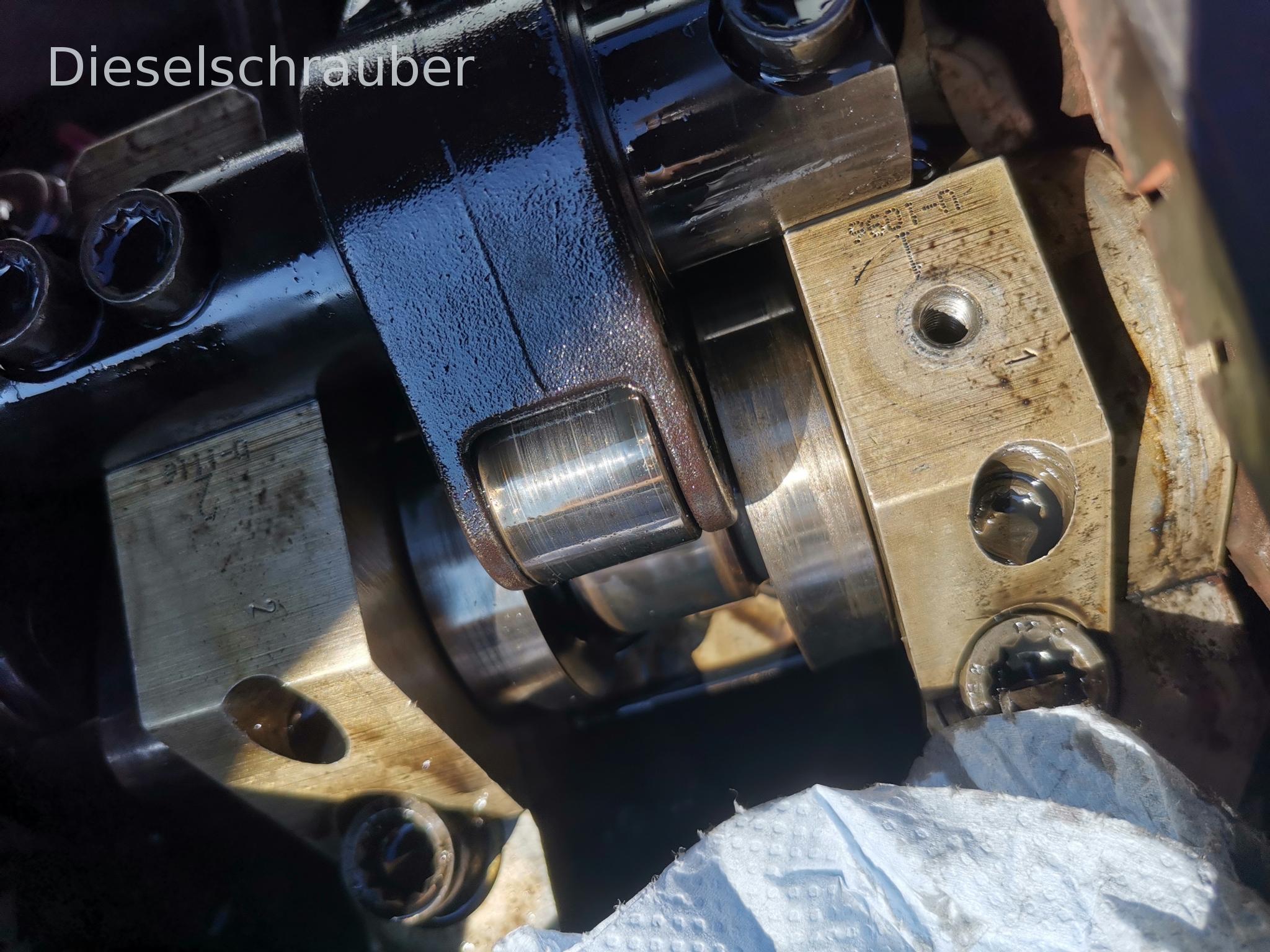

Haube ab, denk mal Ursache gefunden. Zylinder 1, 1. Nocke (Auslass) deutliche Fresspuren.
Wie ist der Öldruck zu prüfen beim AJM? Am Filterflansch, oder Zylinderkopf? (Sollwert)

der Öldruck ist direkt am Öldruckschalter zu prüfen, also Öldruckschalter raus und Manometer dran (z.b. V.A.G. 1342)
Der sitzt direkt am Ölfilterhalter also sollte einfach zu finden sein.
Bei den Sollwerten ist das Original-Manometer beschrieben, welches ein T-Stück beinhaltet wo dein Öldruckschalter dann wieder eingeschraubt wird, so kann man auch diesen gleich mitprüfen, aber das nur zur Vollständigkeit.
Zu den Sollwerten:
Öldruckschalter braun:
Bei 2000/min und 80 °C Öltemperatur soll der Öl-Überdruck mindestens 2,0 bar betragen.
Ansprechen Öldruckschalter: 0,55 - 0,85 bar
Bei höherer Drehzahl darf der Öl-Überdruck 7,0 bar nicht überschreiten. Ggf. Ölfilterhalter ersetzen.
Öldruckschalter grau:
Ansprechen Öldruckschalter: 0,75 - 1,05 bar
Wenn du noch Fragen hast, kannst du dich gerne melden.

Ahso ist das. Und ich dachte, Druckregelventil sitzt an der Pumpe. Und am Filter ist nur ein Überströmventil.
Noch was, die Schlepprolle (umlaufende Riefen) dürfte unbedenklich sein. War an meinem BRE bei 100.000km so und bei 300.000km immer noch. Verkauft wurde der Wagen mit 341.000km ohne Motorprobleme.
