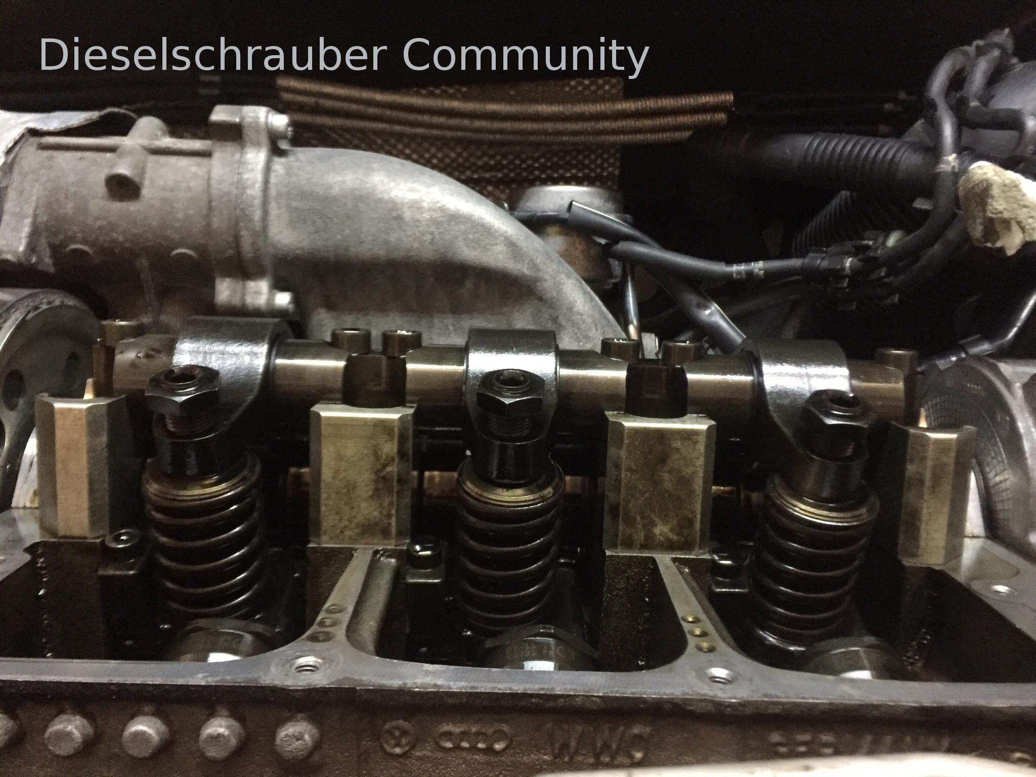

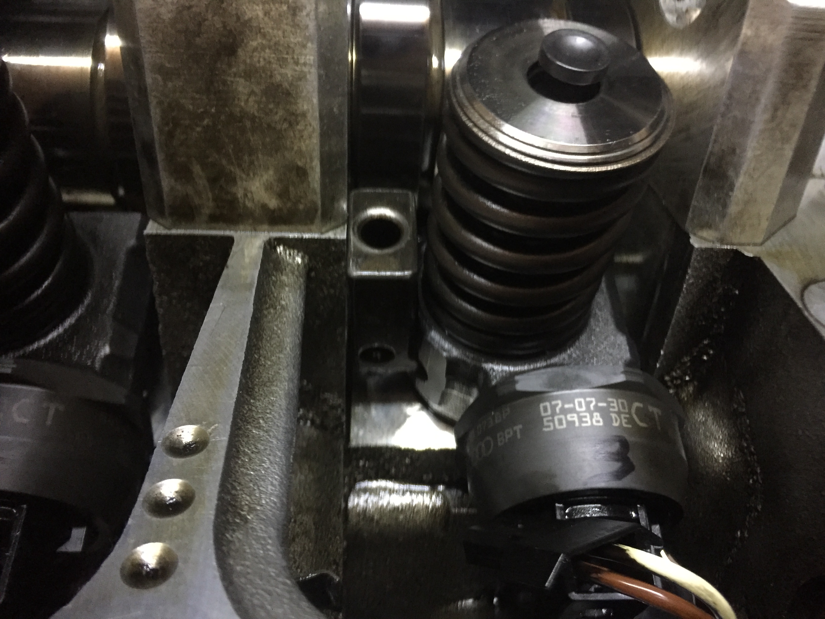

Oder anders gefragt: woran erkenne ich, dass sie ganz drin sind??
Nach einem Foto, dass ich vor Ausbau gemacht hatte, war der Spannklotz vorher weiter drin...?!
 Vorher
 Dateigröße:  774.46 KB
 Angeschaut:  845 mal
 Jetzt
Jetzt
 Dateiname:  image.jpeg
 Dateigröße:  1.23 MB
 Heruntergeladen:  239 mal

Wenn sie mechanisch am Anschlag sind und sich nicht mehr weiter einschieben lassen? icon_cool.gif
Spannklotz-Abdruck kannst Du als Referenz nehmen.
