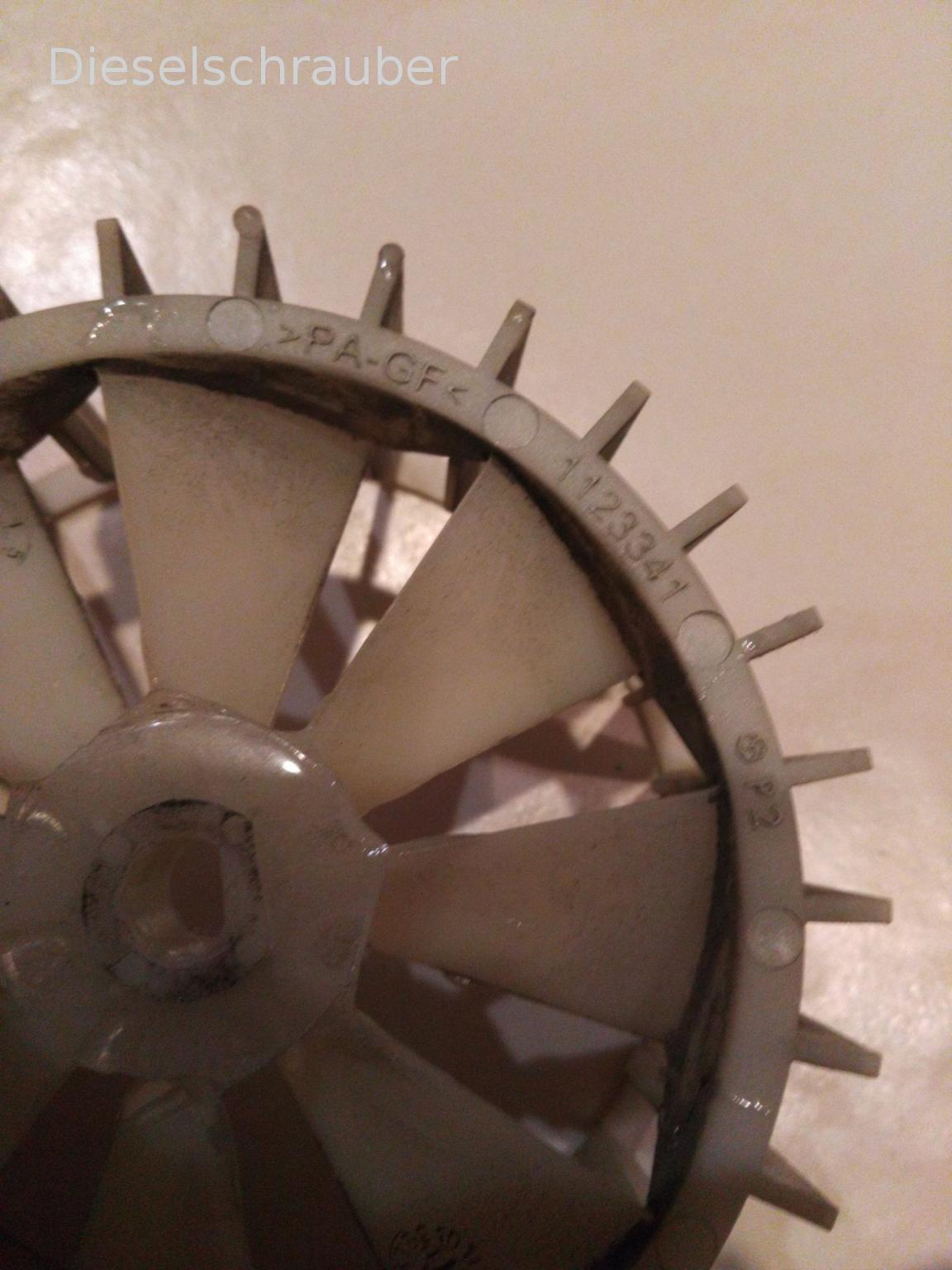

Anstatt Auto die unsterbliche WA2352 und den Wäschetrockner reparieren. icon_biggrin.gif
Bei der WA2352 Kohlen alle, beim Wäschetrockner Lüfterrad gebrochen und mit Epoxidharz repariert.

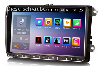

Erisin es8528v 8-Core Android Wireless Carplay Autoradio läuft jetzt seit rund 2 Wochen, bisher kann ich nichts negatives sagen.
Der Preis ist voll ok. Wenn die Hardware nicht schlapp macht, wäre das super, Verstärker, Equlizer und sonstige Funktionalität top, ein echter Fortschritt gegenüber dem schwachbrünstigen Originalradio. Hat auch GPS und DAB+.
Ist im Prinzip wie ein Handy, man muß nur der Versuchung widerstehen, alles mögliche Zeug darauf zu installieren und nicht zwanghaft zu upgraden. icon_mrgreen.gif
Sonst hat man vermutlich irgendwann die Installation zerschossen und eine Systemlebensdauer wie beim Handy Normalsterblicher.

Rainer, auf die Leistungsangaben der Autoradios brauchst du heute nicht mehr so sehr achten. Es machen sich immer mehr Class-D Verstärker breit, aus deren Effizienz zumindest im Teillastbereich mehr Pegel mit weniger Stromaufnahme resultiert. Je nach Schaltungsdesign u. U. zum Preis eines höheren Klirrfaktors.
Hinzu kommt, dass Class-D Verstärker nach einer wirksamen Entstörung verlangen. Berücksichtigt man das nicht oder nicht ausreichend, verursacht das über alle (nicht verdrosselten) Anschlusskapel abgestrahlte Breitbandrauschen Empfangsstörungen vom Radio über Bluetooth und WLAN.
Allerdings scheint sich gerade in dem Sektor, der sich "Car-HiFi" schimpft, der Trend zu immer schlechteren Wirkungsgraden der Lautsprecher fortzusetzen. Man kann allerdings bei der Kaufauswahl darauf achten - es gibt Lautsprecher mit hohen Wirkungsgraden in "bezahlbar" und auch in "unverschämt teuer".
Zu deinem Radio: Ich hoffe, dass das halbwegs hält.
