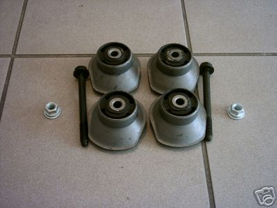

Es sind in der Tat beim Variant 4 Lager verbaut. Gehen auch besser zu wechseln als beim normalen Golf. Es geht ohne pressen. Achse lasse ich meistens hängen beim wechseln.

Scheinbar glaubt ihr mir alle nicht das man es beim Variant nicht pressen brauch...
Gruss Cosi
| Nach oben |
Profil PN |
dieselmartin Profi-Schrauber
13-03-2006, 14:46 Titel: Hinterachslager - 2 oder 4 ? |
Zitieren |
Das dachte ich mir auch, Cosi.
Denn sie oben geschriebenen Horrorstorries klingen nach den einteiligen Lagern der "normalen" Achsen.

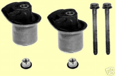

ja, bei mir gings um die einteiligen Lager. Also außen die Metall oder Plastikdose, daran angegossen der Gummieinsatz mit der Metallbuchse...
Dann scheint es bei dir ja leichter zu werden, alter Glückspilz

Hier die Lager vom Golf 3/4 Variant und die vom normalen Golf 3.
