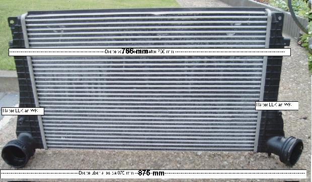

Also nach langen und breiten Recherchen suche ich immer noch einen geeigneten größeren LLK für meinen G IV ASZ.
Laut ETOS:
LLK ARL: 1J0 145 803 H
LLK ASZ: 1J0 145 803 M
Sehen aber auf den Bildern dummerweise gleich aus. Das sie es nicht sind ist mir auch klar.
Da mir einer von DTH viel zu teuer ist und mehr als zweifelhaft ist das hält was er verspricht, such ich nach einer anderen Lösung.
Fährt jemand von euch einen ARL? Ich hätte gerne mal nen paar Detailbilder vom Ladeluftkreis.
Fährt hier sonst jemand einen anderen LLK außer Ulf?

So sieht der ARL-FMIC aus.
Dazu braucht man AFAIK noch einen anderen Schloßträger und eben die längeren Ladeluftrohre . . .

Beitrag03-02-2007, 10:27    Titel: Golf (ASZ) auf ARL Ladeluftkühlung umbauen Antworten mit Zitat
Der überzeugt doch.
Warum anderen Schloßträger? Kann ich in meinen nicht bohren, oder was raus fräsen etc? Ist sonst irgendwas im Weg?
Der 1.8T hat eine komplett andere Luftführung, oder?
In der Bucht gibts gerade ein Angebot mit Upgrade FMIC und kompletter Ladeluftführung.

3 Phasen Biber hat folgendes geschrieben:
Weiß nicht genau, ich hab noch keinen umgebaut.
Auf jeden Fall müssen die Luftrohre irgendwie durch den Schloßträger, und der vom ASZ bietet dafür wohl keinen Platz (andere VAG-Teilenummer).
Der hat bis 180 PS den gleichen SMIC wie der ASZ, zumindest von der Größe her (IIRC).
