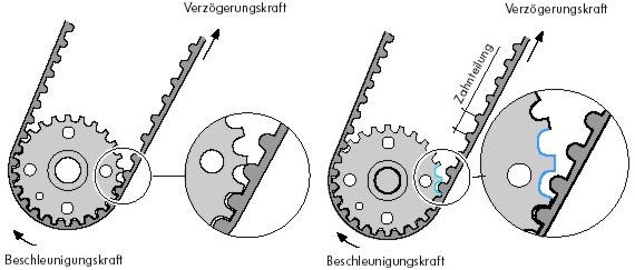

ich habe eine kritische Frage bezüglich des Fachartikels „Einstellen der Steuerzeiten am PD Motor“
Habe gerade den Zahnriemenwechsel an meinem ASZ Motor hinter mir und hatte mir leider Murks Spezialwekzeug von eb.. zugelegt, sodaß ich letztendlich wieder über OT am Schwungrad und Absteckdorn im Zylinderkopf die Steuerzeiten eingestellt habe.
Dabei hatte ich mich ein wenig an diesem Fachartikel orientiert.
Dann fiel mir letztens beim „surfen“ im Forum folgender Artikel von Bertil auf :
PrivatBereich hat folgendes geschrieben::
Nur so aus Neugier: Könntest du die 'variable Teilung der Verzahnung am KW Rad' etwas erklären, oder hast du einen entsprechenden Link? Ich kann mir so rein garnichts darunter vorstellen.
... du stellst Fragen ....
Also gut ich versuchs mal:
Durch die Pumpenkräfte der PD Elemnte tritt an der Ablaufenden Flanke eine Längung des ZRs auf. Dadurch kann es passieren das die Zähne des ZRs an der Flanke des gerade ablaufenden Zahnes (des Zahnrades) anschlagen. Ein größeres Lückenspiel sorgt dafür das es nicht zu einem Anschlagen kommt.
_________________
Meiner Meinung ist ein Einstellen der Steuerzeiten nach Schwungrad genau aus diesem Grund bedenklich.
Das Lückenspiel am Kurbelwellenzahnrad verdreht sich doch relativ zur OT Position der Nockenwelle die arretiert ist. Also liegt eine andere Position der Zahnflanken des Kurbelwellenzahnrades vor, sodaß der Zahnriemen im schlimmsten Fall anschlägt!
Ich kenne nun diese Rückschlag-Kräfte der PD Elemente nicht, könnte mir diese aber als nicht unerheblich vorstellen!
Außerdem, was für Faktoren spielen da alles eine Rolle, neue reibungsgedämpfte Spannrolle, Lückenspiel am Kurbelwellenrad, etc..
=> Zahnriemenintervall 120000 km.
Geht das gut, wenn man die Einstellung nach Schwungrad macht, oder eine Feineinstellung nach Fachartikel vornimmt?

wenn es mit den KW-Zahnrad so sein sollte, kann ich dir nur beipflichten.
Weiterhin dürfte IMO der KW-Stop Werkzeug dann auch nur in einer bestimmten
Position passen, da ja auch das Werkzeug das ensprechende gegenstück
darstellt.
Oder habe ich einen Denkfehler?
Ulf: Eine Frage.
Hattest du die Pumpedüse Elemente gleichzeitig mit der Kurbelwellenverstellung
vorgenommen? (Fachartikel bezogen)
Wenn es dann so sein sollte, dann könnte es doch sein, dass die
quasi mehrleistung durch die besser Einstellung kommt.
Den eine Verringerung der Einschraubtiefe der PD-Elemente von 225° auf 180°
würden nach meine Verständnis auch mehr Förderhub bedeuten. oder nicht?
So könnte man auch behaupten, dass sich dieses Phänomen durch eine Frühverstellung der NW um 3° KW nach früh sogar minimiert, weil die Verzögerungskraft der NW um 3° früher zur Beschleunigungskraft der KW wirkt.
Somit wirken beide Kräfte nicht oder weniger zeitgleich.
Wie gesagt, man könnte... Ohne verlässliche Angaben, wann was wo wirkt und wann was wo in Resonanz geraten könnte, kann man eigentlich keine verlässliche Auskunft erteilen.
Ob die besagten 3° nach früh in der Haltbarkeit eine Rolle spielen? Ich denke, dass ein sich ausdehnender Zahnriemen im Laufe seines Lebens eher die grössere Rolle spielt, denn mit diesem wandert die ganze Geschichte nämlich in Richtung spät, was sich an der Postion der Spannrolle unschwer erkennen lässt.

nein, meine PDE waren ab Werk passend eingestellt (festgestellt durch Reindrehen der Einstellschrauben-> bei ca. 225° kam der Anschlag).
Die Mehrleistung bei meinem Polo kam also tatsächlich aus der NW-Justage.
Was die längeren Zahnlücken im KW-Rad angeht: die sind nur in dem Bereich des Rades, in den der ZR während der Einspritzung "eintaucht".
Während der NW-Einstellung ist der ZR aber praktisch kraftlos. Daher wird seine Stellung relativ zum KW-Rad durch die übrigen Zahnbereiche mit engen Lücken präzise bestimmt.
Das ist zwar richtig, aber:
durch die neue Einstellung wird ja die Position der größeren
Zahnlücken im Verhältnist zu den PD-Elementen ja verändert. Und darum geht es
ja.
Sekulation an:
In diesem Fall würden dann eine kleine Zahlücken auf den Spritzpunkt der
PD-Elemente treffen (Gedehnter Riemen, bzw.Riemenflanke).
Spekulation off:
Was nach meiner Meinung nach auch zu einem erhöhten Riemenverschleiss führen
könnte.

Weis denn einer von euch, wie das KW-Rad auf der Kurbelwelle befestigt
ist, damit meine ich, ob eine Paßfeder oder so was ähnliche zur Kraft-
übertragung verwendet wird.
Wenn es eine Reine Kegelverbindung sein sollte, dann könnte man auch die
Einstellung am KW-Rad ändern.
Somit würde sich die Absolut Position der KW-Riemenrad zu den PD-Elementen
nicht ändern.
ja.
Falsche Überlegung, denn:
Die Dehnung des ZR beginnt beim Druckaufbau im PDE = Schließen des Mangetventils.
Dieser Zeitpunkt (Förderbeginn) wird aber vom MSG anhand des KW-Geber-Signals bestimmt und verschiebt sich daher gegenüber dem KW-Ritzel nicht, wenn man die NW verdreht oder die PDE-Einstellung ändert.
Auch die Förderdauer (also die Dehn-Zeit des ZR) wird dadurch nicht verändert.
@Ulf
sorry, aber dem kann ich so nicht folgen. Mit dem Förderbeginn (Ansteuerung PD) leitest du nur die Voreinspritzung ein. Wenn diese zu Ende ist ( Druckabfall) kann erst die Haupteinspritzung beginnen, wenn wieder ausreichend Druck aufgebaut ist.
Diese wird meiner Ansicht nach auch maßgeblich durch die Nockenform (steiler werdende Flanke) mechanisch (mit) bestimmt. Deshalb denke ich, dass durch Frühverstellung der NW die Haupteinspritzung früher beginnt und sich dadurch die maximale Verzögerungskraft der NW am ZR verfrüht. Das Zeitfenster (Riemendehnung) verlängert sich, weil beide Kräfte - Beschleuniguns u.- Verzögerungskräfte, welche am ZR wirken, nicht mehr ganz zeitgleich (so wie von VW beschrieben) stattfinden.
Theoretisch (in der "Erbsenzähler-Ebene" icon_wink.gif für 1 Motorbetriebspunkt) hast Du recht.
In der Praxis wird aber der PDE-Einschaltpunkt (nennen wir ihn jetzt mal so, statt Förderbeginn) last-und drehzahlabhängig um ca. 15°KW, also 7,5° auf der NW-Flanke, verschoben.
Hätte die Einspritznocke in diesem "für den PDE-Einschaltpunkt benutzten" Bereich eine stark variierende Steigung, dann würde
a) nicht nur das Timing zwischen Vor- und Haupteinspritzung stark streuen, was man IMO sicher am Verbrennungsgeräusch hören könnte, sondern
b) auch die Förderrate und -dauer je nach Förderbeginn entsprechend variieren, was sich u.a. in saftigen Korrekturgrößen in der Software widerspiegeln müßte.
Zumindest mir ist aber nichts zu den Punkten a) oder b) bekannt, was Deine Annahme einer deutlich steiler werdenden Einspritzflanke "im benutzten Bereich" stützen könnte.
Daher gehe ich eher davon aus, daß der Pumpenkolbenweg pro °NW im gesamten Förderhubbereich weitgehend konstant ist.
Demnach würde es mit dem Einspuren des ZR wenig Probleme geben dürfen.
Trotzdem bleiben da noch die Umschlagkräfte der NW, welche mit der ZR - Einstellung am Schwungrad entsprechend früher wirken.
Um diese Efekte zu minimieren, sollen bei den neueren Motoren das KW - Ritzel oval ausgebildet sein.
Jo . . . bei ~ 30 Zähnen und Lücken am KW-Ritzel verschiebt meine NW-Verstellung um ca. 3°KW den Umschlagpunkt um ca. 1/2 Zahnbreite -> wahrlich ein Riesen-Unterschied icon_wink.gif new_all_coholic.gif
