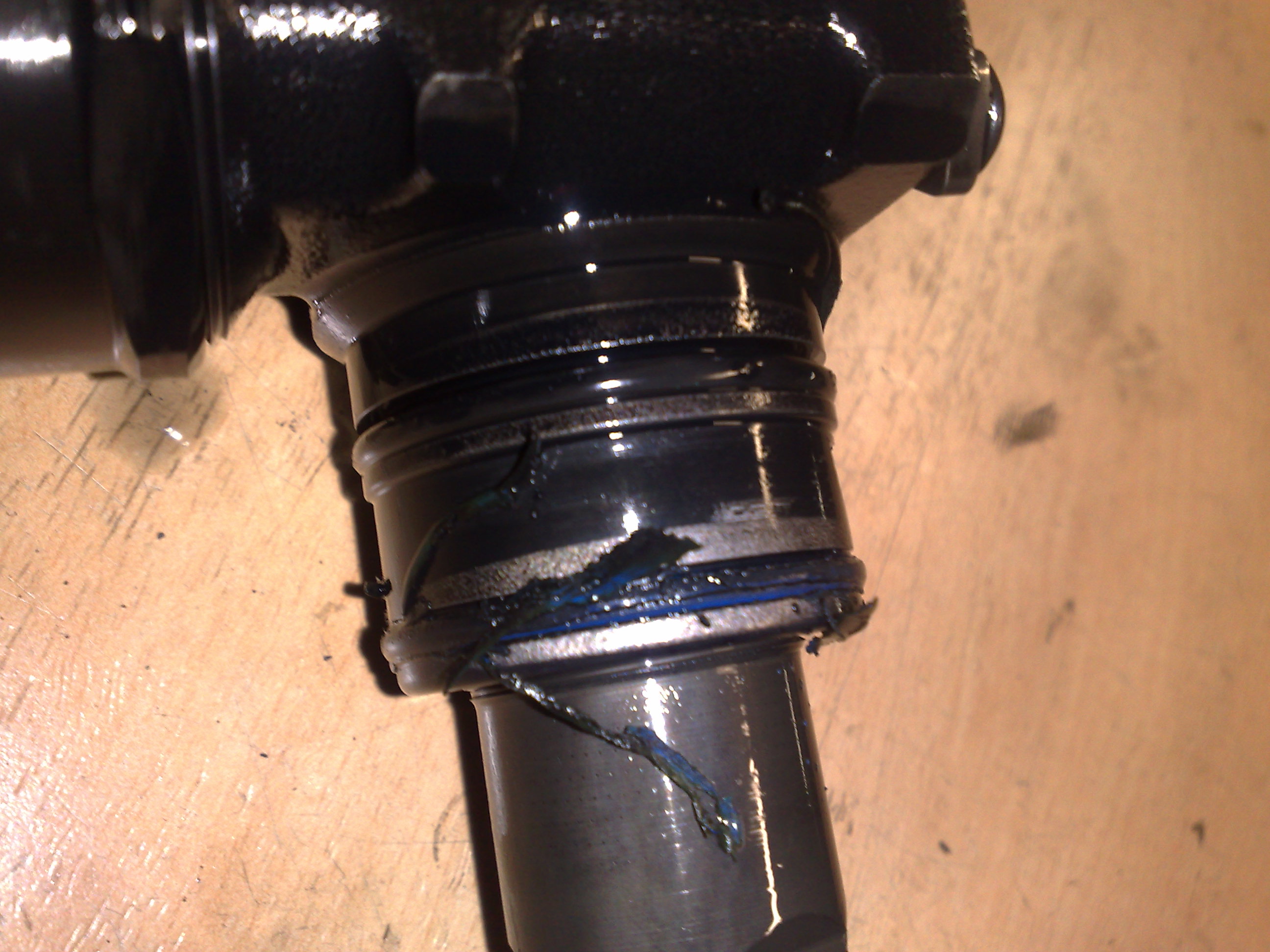

völlig zerfetzte Dichtringe...
evtl provoziert durch nicht korrekt angezogene M6 Dehnschraube für PDE Klemmklotz...
