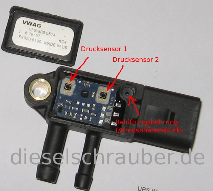

Innerer Aufbau Differenzdrucksensor, nicht wirklich etwas zum Reparieren.
 Differenzdrucksensor zur Überwachung der Druckgefälles an einem Dieselpartikelfilter.

Beitrag26-08-2010, 19:20    Titel: 2.0 TDI Differenzdruckgeber G450 defekt (Gelöst) Wird übersetzt...
ZWEI Sensoren ?
SSP 336 sagt "Membran mit Piezos"

Jup, jedes der Anschlussröhrchen endet unter je einem der Sensoren.

Beitrag26-08-2010, 21:04    Titel: 2.0 TDI Differenzdruckgeber G450 defekt (Gelöst) Wird übersetzt...
Dann wurde das wohl geändert.
Statt einer durch beide Drücke sich verbiegenden Membran hat man einfach 2 absolut-Geber und berechnet die Differenz.
