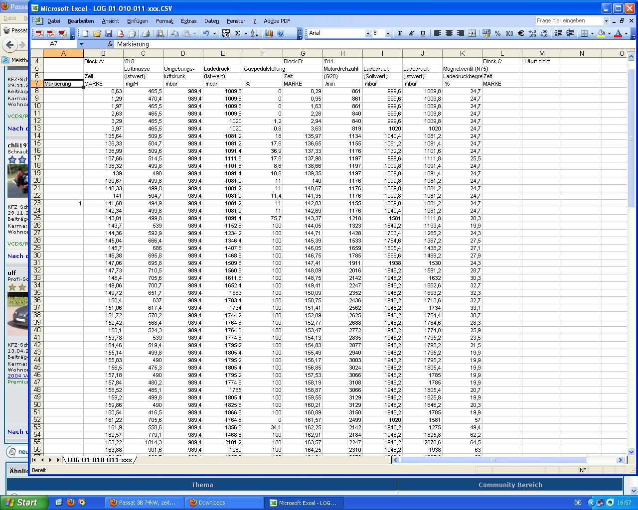

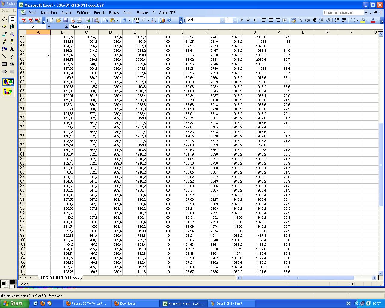

Hallo Ulf, hab 2003 Exel und kann es ganz normal öffnen, hab natürlcu den CSV Converter dafor benuzt. Bei welcher Version braucht man den Converter nicht ?
Habe dir zwei Screenshoots gemacht
Die nutzen mir wenig, denn ich mache mir meist noch Diagramme zum Angucken, das ist für mich viel griffiger als Zahlenreihen.

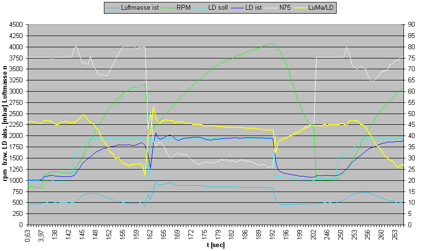

Das Log zeigt einen LuMa-Absaufer, dann läuft alles wie es soll, und dann kommt wieder ein Absaufer -> sehr "schön".
Man sieht, wie bei den Absaufern ab ca. 2200 rpm die LuMa/LD-Relation zusammenbricht. Um das zu bewirken, muß IMO irgendwo hinter dem LD-Sensor eine Engstelle entstehen icon_eek.gif
Die VTG (zu weites Schließen) möchte ich eig. ausschließen, weil sie beim Beginn des Dramas laut LD-TV schon ein Stück geöffnet ist.
Als spontane Möglichkeit fällt mir eine zufallende Abstellklappe ein, bzw. AGR-Drosselklappe, falls der AVB sowas hat.
