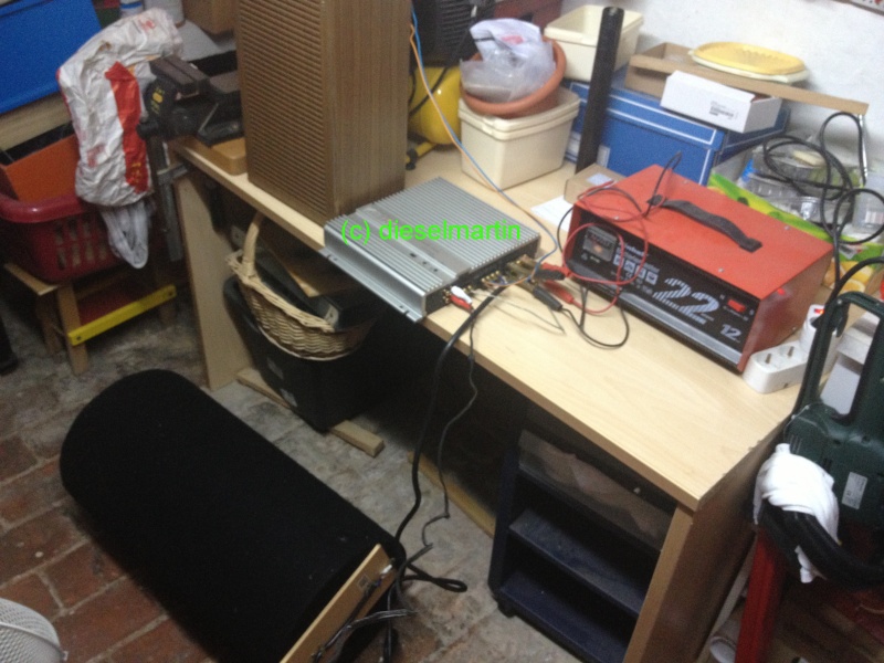

Beitrag12-08-2013, 10:40    Titel: RCD 300 extern betreiben Zitieren
SO
meine uralte Kenwood KAC 923 bügelt intern alles glatt.
Keinerlei Störgeräusche.
Nur zieht sie, wenn man aufdreht, mehr, als der "Stromblock" liefern kann.
