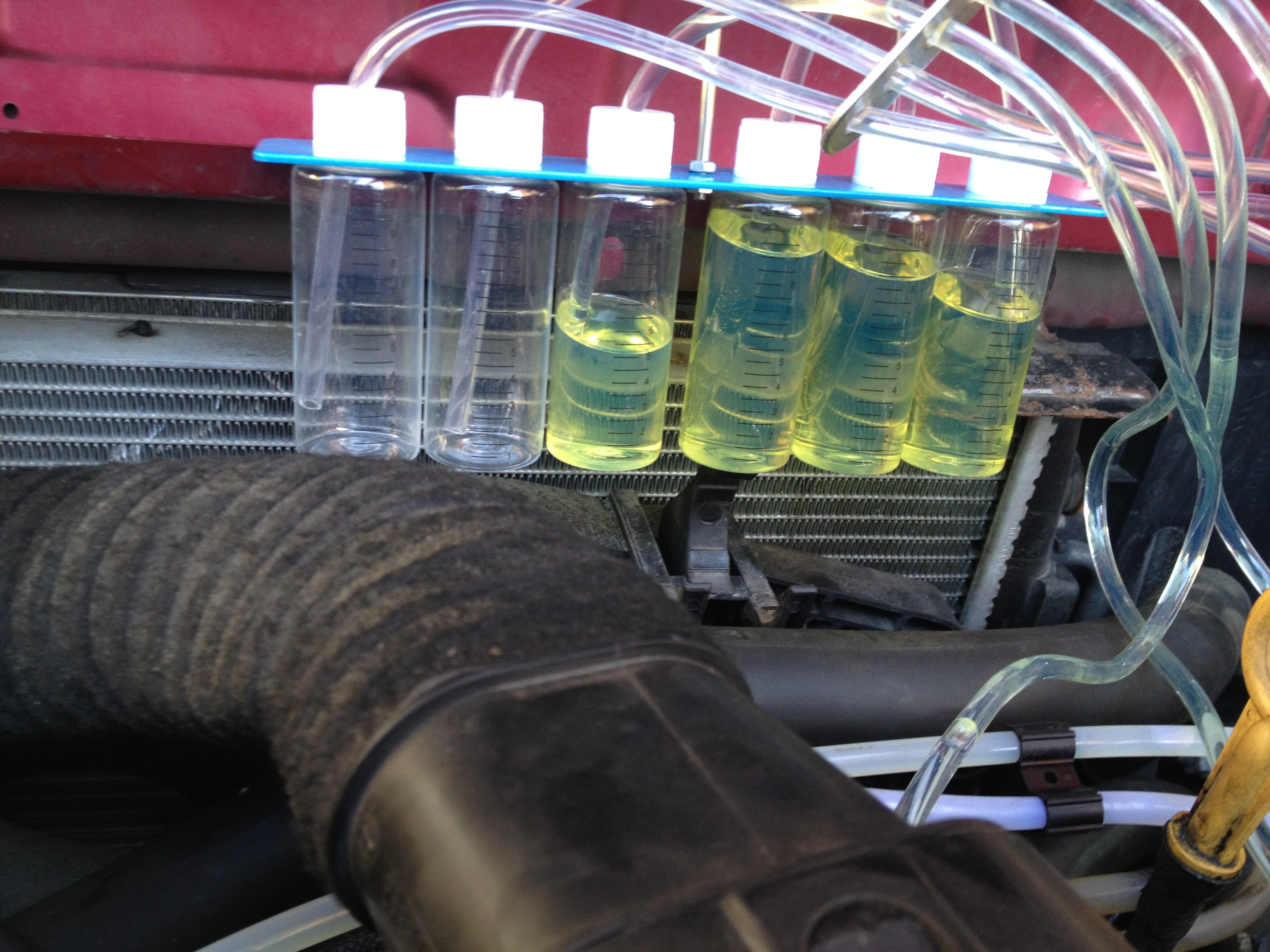

Ich hab mir jetzt was zum prüfen der Leckölmenge besorgt und hoffe mal, das das vielleicht aussagekräftig ist.

Beitrag05-06-2013, 18:45    Titel: Renault Kangoo Motor Stop - ruckeln Zitieren
habe jetzt die Rücklaufmenge gemessen. Hoffe, man kann das auf dem Foto gut erkennen.
Thomas

Beitrag06-10-2013, 18:44    Titel: Renault Kangoo Motor Stop - ruckeln Zitieren
hier noch eine etwas verspätete Rückmeldung: Hochdruckpumpe war hin. Hab in den Tank geschaut, alles voller Späne. Wird wohl ein teurer Spaß werden.
Thomas
