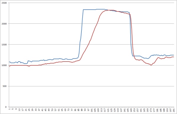

bevor der CBAB eines Kollegen eine neue VTG Dose bekommt:
Hat jemand Daten-Wünsche oder Ideen, was man loggen kann, um ein Beispiel von "so ists kaputt" geben zu koennen ?
Ein Video vom Zischen der Dose mach ich auf jeden Fall.
Mir schwebt "die Wolke" N75/G581 vor, wie ich sie an BMRs schon gemacht habe.
(Die CR MWB des G581 muss ich noch raussuchen)
Schnell, denn:
Der Borg-Warner Lader des Borg-Warner Mitarbeiters (welch Zufall) bekommt am Samstag die neue Dose.
We are the Borg, resistance is futile.
Die Wolke am BMR:
/download.php?id=5273

Beitrag19-12-2013, 13:45    Titel: Diagnose an defekter VTG-Dose (am CBAB) Zitieren
Im Idealfall wäre die Kurve aus %G581(%N75) eine Gerade.
Würde mal sagen, je weiter das bei genügend Punkten streut, desto mieser funktioniert der Regelkreis.
Beitrag19-12-2013, 14:39    Titel: Diagnose an defekter VTG-Dose (am CBAB) Zitieren
Nicht ganz !
Der Bremsdruck, sprich das absichtliche Erzeugen von (unnötigem) Ladedruck zum Unterstützen der Motorbremse, wird nicht in allem Applikationen im MWB des N75 abgebildet.
Also das N75 bleibt unverändert, obwohl der Turbo DOCH angezogen wird.
Das verfälscht dann die Gerade.
Aber das Bild oben ist schon nahe an der Geraden, denn sie ist erkennbar.
Eine defekt BMR Druckdose hab ich auch als Log.
Hier steht jetzt der erste CR an, den ich intensiver bearbeiten kann.
Borg Warner ist sich nich ganz einig, ob die Stangenlänge ausgeregelt wird ober ob man doch selbst Messen-Bewerten-Stange verstellen muss.
Beiträge: 18063
Beitrag19-12-2013, 14:47    Titel: Diagnose an defekter VTG-Dose (am CBAB) Zitieren
Sicher? Das N75 Tastverhältnis hat bei mir immer den gewünschten Wert gezeigt, was Ladedruck-Soll dabei gemacht hat, ist eine ganz anderes Sache...
Hast Du da ein Beispiel?

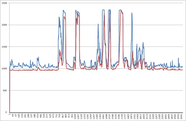

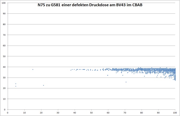

Beitrag21-12-2013, 20:18    Titel: Diagnose an defekter VTG-Dose (am CBAB) Zitieren
WOW
die VTG ist tot ... auf grob 30% steht sie wie eingemauert.
Nur, wenn man den Unterdruckschlauch zuhält, fällt der Wegmesser noch weiter auf 11% ab.
Und trotzdem bringt der Turbo vollen Ladedruck, nur eben sehr zaeh.
Fehler (im KI) sind keine provozierbar.

Beitrag21-12-2013, 21:37    Titel: Diagnose an defekter VTG-Dose (am CBAB) Zitieren
..wozu um die 30% Ansteuerung wohl ausreichen dürften. Was ist daran so verwunderlich? icon_wink.gif
Mein Auto erreicht mit Halbgas auch hohe Geschwindigkeiten -- dauert nur halt was länger icon_cool.gif .
Repariere oder erneuere das Teil erst mal.........
edit: Die Unterdruckanlage ist wirklich immer dicht?

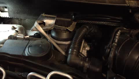

Beitrag22-12-2013, 14:08    Titel: Diagnose an defekter VTG-Dose (am CBAB) Zitieren
JA, vollkommen verwunderlich nicht.
Aber ich hätte gedacht, dass 30% immernoch zu wenig ist.
Die Frage verstege ich nicht.
Willst Du wissen, ob wir generelle Lecks ausschliessen können ?
Insofern "JA", als dass die Dose definitv undicht ist.
Sie quietscht wie sau, und ist still, wenn man direkt vor der Dose "zuhält"

Beitrag22-12-2013, 17:12    Titel: Diagnose an defekter VTG-Dose (am CBAB) Zitieren
Du erinnerst dich? Ich hatte damals ein BMR, dort hat das Magnetventil für Saugrohrumschaltung sporadisch geklemmt und die Saugrohrumschaltung war undicht. Beim Austesten war natürlich alles dicht. Da sucht man sich schnell mal nen Wurm, wenn man die Stellglieder nicht separat prüft....... vor allen Dingen dann, wenn man keine Zeit hat. Deshalb hänge ich mittlerweile bei solchen Prüfungen ein Unterdruckmessgerät dazwischen.
Das hat jetzt zwar mit deinem Problem (da Fehler gefunden) weniger zu tun, nur sollte man auf der Hut sein.
