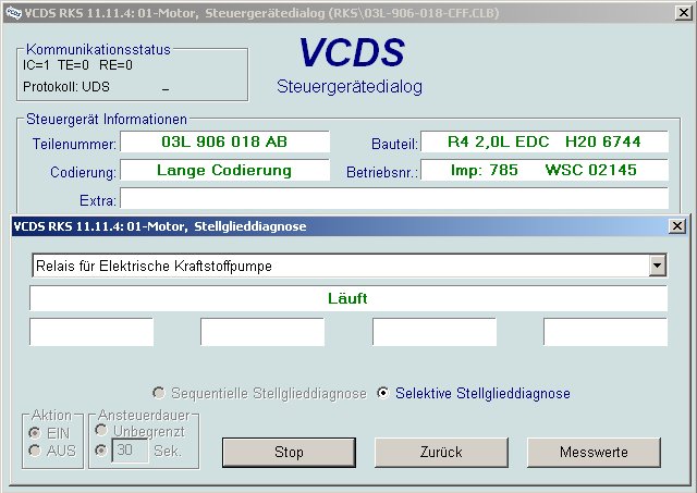

die elektrische Kraftstoffpumpe ist über den selektiven Stellgliedtest zu aktivieren.
Alternativ is bei vielen TDIs diese im Motorsteuergerät möglich per Grundeinstellung (Kanal 35 oder sinngemässe Operation in der Drop-Down-Liste).
Siehe auch:
/viewtopic.php?t=27765
 Elektrische Kraftstoffpumpe zum Dieselfilterwechsel per VCDS Ansteuern (Selektive Stellglieddiagnose).
/viewtopic.php?p=166965#166965
Beim Polo 9N3 suche ich dieses Relais zur Durchführung der Stellglieddiagnose vergebens!
Ich muss schon im Motorsteuergerät suchen, oder?!

Beitrag14-01-2014, 17:36    Titel: Kraftstoffilter wechseln Motorkennbuchstabe CAAB Zitieren
Ja, wenn diese Funktion überhaupt für dein Fahrzeug zur Verfügung steht.
Ein paar Daten und Fehlerscan wäre evt. von Vorteil. Ein CAAB ist meines Wissens im VW Bus T5 verbaut.
Suchen musst du in VCDS unter Stellglieddiagnose.
