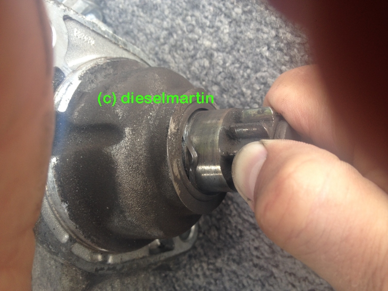

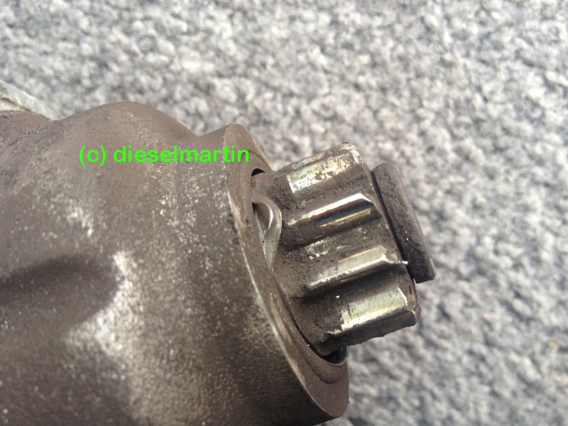

Beitrag10-07-2014, 18:35    Titel: Anlasser Touran BRU Zitieren
Inzwischen drehte der Anlasser gar nicht mehr.
Nur noch "Klack" vom Magnetschalter.
Die Welle hat ca. 2mm Spiel quer.
Dran rumreparieren lohnt wohl nicht, oder ?
