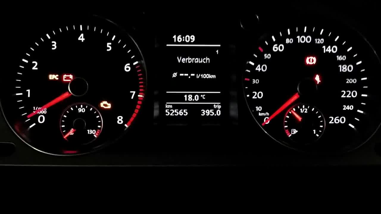

Guten Morgen,
ich habe mal wieder Probleme mit dem Starten meines Fahrzeugs.
Nachdem vor einigen Wochen in der Werkstatt das Anlasser-Relais getauscht wurde, schien es behoben zu sein, nun taucht es wieder auf.
Beim Kaltstart morgens klappt alles wunderbar, danach wird das Fahrzeug in der Tiefgarage abgestellt wo es bei ca. 18-19 °C für 8-9 Stunden steht.
Wenn ich das Fahrzeug dann anlasse passiert folgendes:
1.Anlasser dreht an, und der Motor scheint zu starten, allerdings sieht man die
Drehzahlnadel zwischen 400 und 900 Umdrehung hin und her schwanken und der Motor geht nach 2-3 Sekunden wieder aus (Manchmal schwankt es auch nur zwischen 400-600 Umdrehungen). EPC Lampe bleibt an.
2. Beim zweiten Anlassen hat man dann entweder das gleiche Schauspiel oder er startet sauber.
3. Spätestens beim dritten Versuch habe ich den Motor immer zum Laufen bekommen.
Anbei noch ein VCDS Scan:

Kannst Du das Problem umgehen, indem Du den Anlasser etwas länger betätigst?

Beitrag05-12-2014, 14:55    Titel: Passat 3C - Probleme beim Starten des Motors (1.4 TSI, CAXA) Zitieren
Das sieht tatsächlich auf dem Video so aus als ob unzureichend gestartet wird..., bzw. hat man das Gefühl, dass eine halbe Sekunde länger starten ausreichen würde.... kann aber täuschen.

Beitrag21-02-2015, 10:31    Titel: Passat 3C - Probleme beim Starten des Motors (1.4 TSI, CAXA) Zitieren
Moin Moin,
hier noch ein Video mit dem langen Orgeln beim Anlassen (etwas leise, den Ton einfach aufdrehen). Es wurde nur angelassen, kein Gas gegeben.
Ich muss diesen Mittwoch in die Werkstatt da der hintere Sicherheitsgurt gewechselt werden muss, da werde ich den Kollegen mal die Videos zeigen; mal sehen ob die es einordnen und beheben können.
Viele Grüße!

Beiträge: 18113
Beitrag21-02-2015, 11:21    Titel: Passat 3C - Probleme beim Starten des Motors (1.4 TSI, CAXA) Zitieren
Also ich höre da gar keinen Ton...
