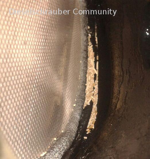

Nein erst nur helle Schwebeteile wie Staub oder Asche und dann mit etwas nachhelfen diese "Pellets".
Im Bild sieht man ein paar die sich unten abgesetzt haben, die habe ich am Schluß natürlich noch rausgespült.

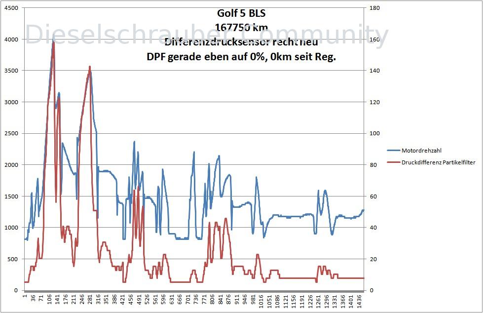

(1) JA der BLS ist eine Regeneratios-SAU
Zu Beginn meiner Messfahrt wunderte ich mich über die gerade im Augenwinkel gesehenen 800 Grad Abgas ... offenbar war er aber NICHT in einer Reg.
Code:
167748km
00:24:08 Block 068: Partikelfilter (Abgaswerte II)
  0.0 %  Beladungs- koeffizient
  35.0  Aschemasse
  0.0 %  Aschelernwert
00:24:08 Block 073: Partikelfilter (Fahrzeugdaten)
  20.3 l  Verbrauch seit Regeneration
  370 km  Strecke seit Regeneration
  516.0  Zeit seit Regeneration
Auf dem Weg zu meinem Startpunkt (eigentlich sollte es ein Verdrehwinkel-Log werden) hab ich nochmal kurz reingeguckt.
Man beachte, 3 km später !!!
Code:
167751km
00:27:56 Block 068: Partikelfilter (Abgaswerte II)
  35.0  Aschemasse
  0.0 %  Aschelernwert
00:27:56 Block 073: Partikelfilter (Fahrzeugdaten)
  0.0 l  Verbrauch seit Regeneration
  0.0  Zeit seit Regeneration
Das nenne ich mal Regeneration.
Hier ein Bild vom Drehzahl-Druck-Log
Es ist etwas zackig, aber mir sind zwei Füchse begegnet, die ich an meinen Logfahrten NICHT beteiligen wollte.
